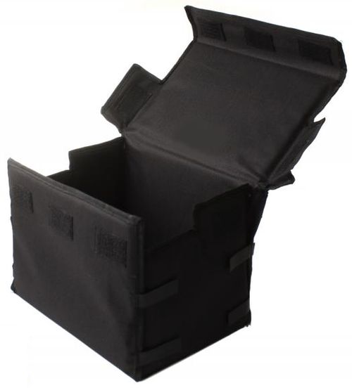

Есть ли смысл от этих утеплителей АКБ?

да ,      главное чтоб отводящие каналы не перекрывал

Тогда думаю не нужно закрывать эти два окошечка слева и справа

именно

Езжу уже не первый год с таким. Внутри своя микроатмосфера, И ему действительно чуть "теплее". Наибольшую актуальность имеют для тех машин, в которых акб никак не отделён от моторного отсека. Здесь зимой происходят частые нагревы-охлаждения, что больше вредит акб. В 123-м, например, он периодически греется от выпускного коллектора, а затем вымерзает до температуры улицы.
Их существует два варианта: до 65 Ач - малый чехол, для акб более 70Ач - увеличенный.
Каналы там не перекрываются, там достаточно места внутри. Но для полного эффекта следует ставить акб на подстилку из материала с низкой теплопроводностью, если модель чехла без днища.

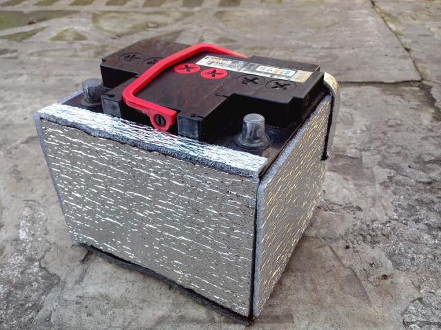

Можно и самому что нить сшить и придумать
Хорошо тем у кого под седением или в багажнике установлен АКБ
Упрощенный и недорогой вариант

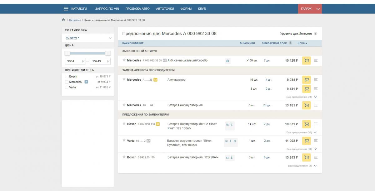

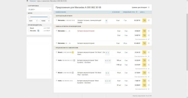

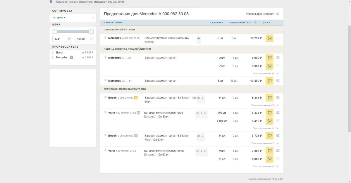

Всем привет.
Всё не перечитать по отзывам АКБ,какой лучше ставить, сам наверно просто хотел спросить, после того, как уже на данный год время пришло опять менять АКБ,  2,5 лет, гарантию дали 2 года, и этот АКБ был замене на предудущий который покупал и сдох, у него была гарантия 3 года,
Первый купил аком, гарантия была 3 года, слава Богу чек сохранил, заменили, НО на заменённый уже  дали гарантию 2 ГОДА)))) и не со дня продажи, а со дня выпуска почему то уже, в общем заменили мне его 2016 году в апреле, но всё равно пытаюсь отдать опять на замену, праздники мешают пока, 14.01 займусь.
Проблема в нём такая: ток не уходит, проверенно, норма есть там но из за неё не садится он, не должен садиться, плотность в норме тоже, уровень так же, зарядил-неделя (не выезжая никуда), с дома запускаю автозапуск (машина на крытой стоянке напротив дома)-хрен , не запускает, иду туда, дыр дыр, с ключа вроде с трудом завел, это было 28.12,18, пришел на стоянку 04.01.19 так он вообще не открыл даже двери, в ноль сел гад.
И теперь в раздумьях, по каталогу купить ?-БОШ, Мерседес,варта, 100 амп или 62 как по каталогу, или взять обычный в магазине, за 4000-7000 рубасов.
просто задолбался, я думал они минимум лет 5 жить должны, только думал почти закончились эти вкладывания в  долбанный бабкосос, нет блин, АКБ ему опять давай.
КТо хорошего чего скажет.
