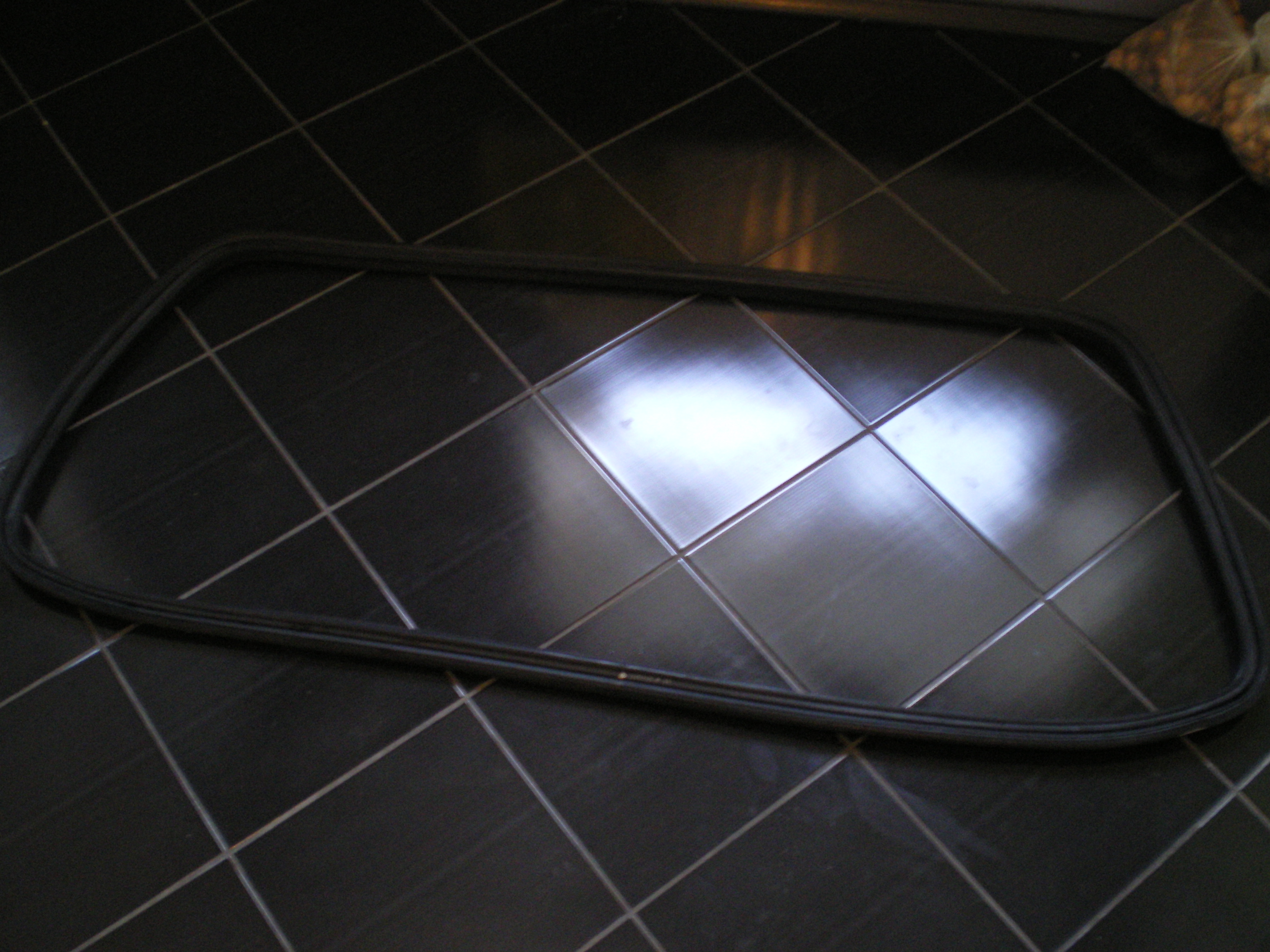

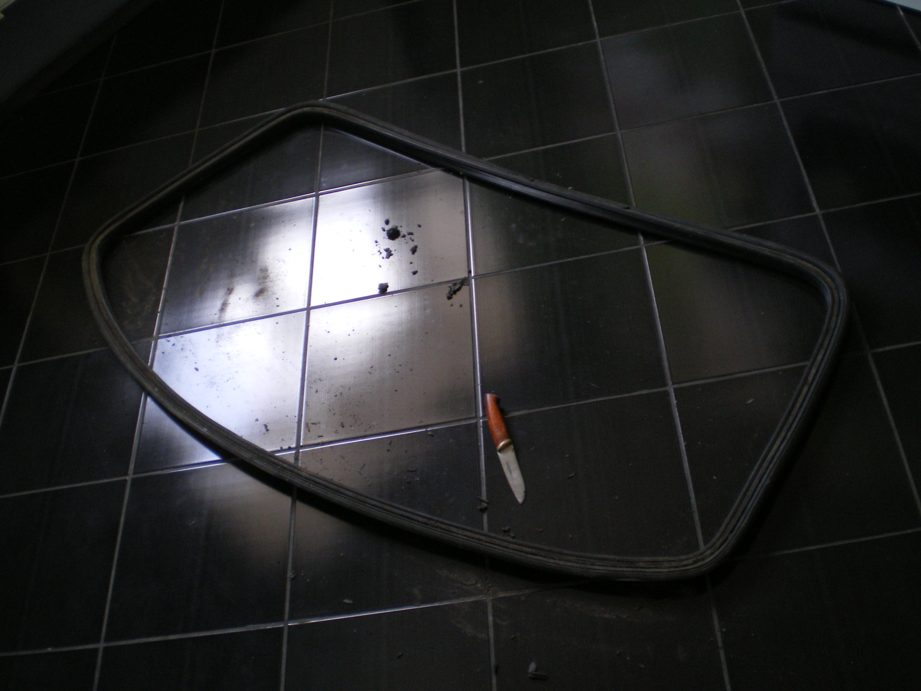

Решение проблемы с уплотнителем заднего стекла.
НА вид мой был скорее мертв чем жив,весь в странном герметике похожем на засохший пластелин,а местами он рассыпался в порошок.Тихий ужас.
НУ я ее выкинул и решил заказать новую,но............экзист сказал ждите...Плис Вайт.
НУ вот я и решил приводить в жизнь старую.
При детальном осмотре она оказалась очень даже резиновои и без единого намека на трещины и задубенение.
1 Очистил от старого герметика и налета грязи.(Кучка грязи была немалых размеров)
2 Налил ванную горячей воды,что б привести в жизнь резину и отмочить грязь(Хорошо,что я холостяк,что творилось в ванной,это не для слабонервных)
3 МЫло,мочалка и час моего труда.
4 По итогу.....резинка в довольно неплохом состоянии,на разборках и близко таких не видел.
Переживаю только за деформацию,но это можно будет проверить после установки.

пластилин-это заводской герметик, позднее был заменен на синтетический, чето 600рэ за оригинал

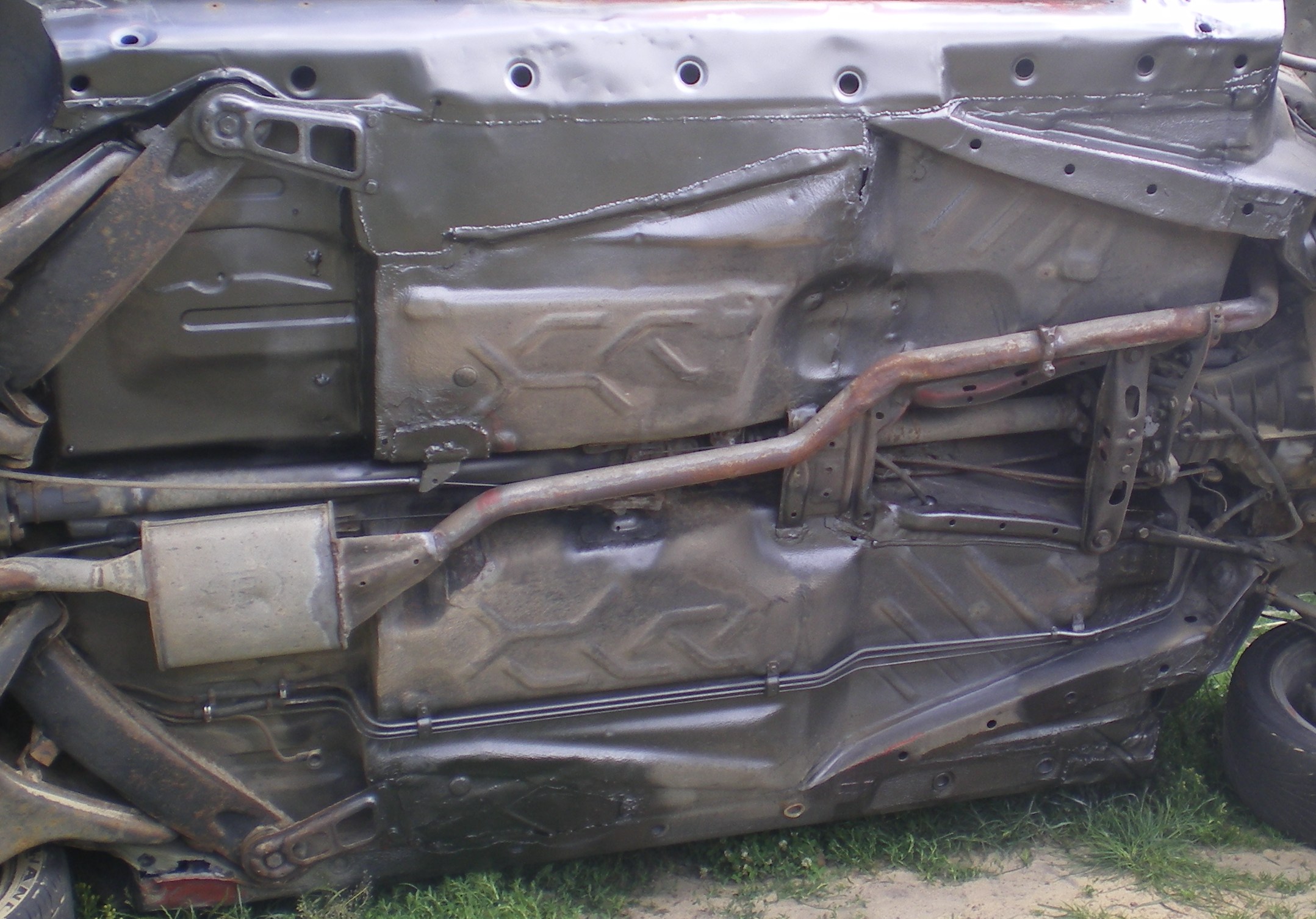

Обрабатывал днище(пескоструил до голого метала,красил и наносил защитный слой ) и поставил машину набок на 2 дня.Потом перевернул на другой бок,но перед этим заводил,все работало.Так на боку простояла 3 дня.
Обработал,поставил на землю..
Начал заводить 5 раз крутануло и стало колом,похоже как сел акум или нет контакта.Короче выяснил,что клеманул мотор,а от чего ХЗ
Взял покрутил за крыльчатку ,ремни и ключем за гидрач и после этого мотор начал крутить.Но машину пока не рескнул заводить.
Че могло стать? Могло из за клапанов?Похоже и стук был там сверху в 4 целиндре.

...Короче выяснил,что клеманул мотор,а от чего ХЗ
Думаю что могла "сложиться" цепь и естественно заклинить вращение коленвала и распредвала... Такое мы проходили...

Завтра перед запуском, покрути коленвал против часовой стрелки на градусов 15 (этого ни в коем случае нельзя делать!!!, но мы делаем это очень осторожно, чтобы "расшевелить" складку на цепи ) , а потом покрути коленвал по часовой стрелке, чтобы он сделал 4 полных оборота, если не подклинивает и все нормально, то можно запускать. Для полной безопасности перекрой подачу топлива в топливной апаратуре, пускай стартер покрутит мотор в "холостую" , и поначалу стартер лучше подергать небольшими рывками .
Если есть желание то еще перед запуском сними клапанную крышку(это не долго) и убедись, что распредвал не лопнул, точнее распредвал в этих моторах не лопает, а вот вырвать посадочные места (особенно возле шестерни) у него очень хорошо получается.
Пы.СЫ. Пожалуй это единственная "бяка" с цепными моторами по сравнению с ременными. ИМХО

Спасибо.Сначала пожалуй сниму крышку.
Мотор прокручивает уже,сделал как и писали ,но я просто отключил реле свечей.

Это не даёт гарантии, что мотор не заведётся! Лучше уж трубку вакуума на ТНВД подключить напрямую к трубке вакуумного насоса...но я просто отключил реле свечей.
Машина стояла на левом боку. Вот всё масло из гидронатяжителя и вытекло...Думаю что могла "сложиться" цепь и естественно заклинить вращение коленвала и распредвала... Такое мы проходили...
p.s. Хорошо что ложил на левый бок. Положил бы на правый - через сапуны вытекло бы масло из коробки, могло бы политься из заднего моста.

А из коробки вылилось грамм 100.
Мотор не заведется,я еще и глушилку буду держать.ДА и я 5-10 секунд помаслаю и думаю будет слышно и понятно.
Видно жизнь хочет меня научить ремонтировать моторы-))) Это единственный агрегат в авто в который я не лез никоогда.

Все нормально уже-))) Покрутил тудым сюдым и все заработало.
