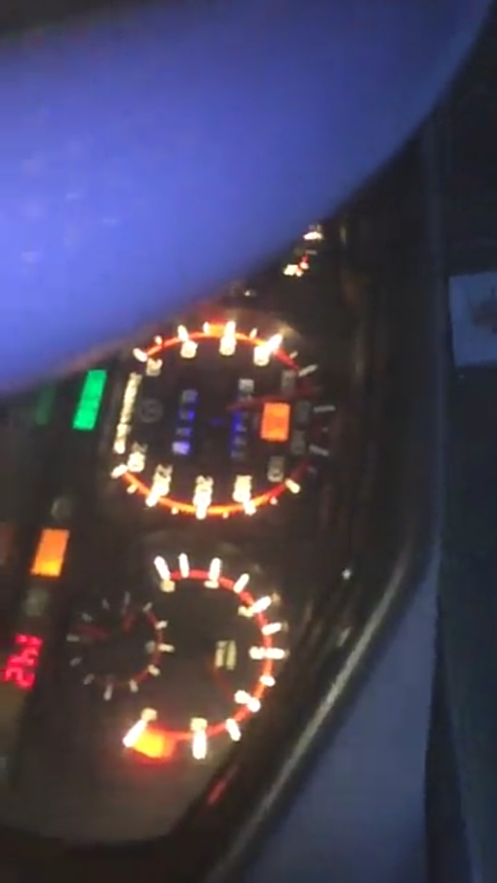

Screenshot_2018-06-28-09-22-53.png вот так я ставил свой вольтметр в свой прошлый 124.с обратной стороны одного из пустых символов внизу приборки.если ставить его вплотную к самой полоске в упор изнутри,то его вообще никак не видно.только при включении в одном из окошка светиться.фотка не очень удачная,так как это скриншот из видео.потому как фото приборки не осталось у меня, только видео.машины этой сейчас уже нет

дружище, не в обиду, но то, что ты сейчас написал, можно суммировать вкратце парой пунктов:
1) в силу собственного раздолбайства тебе лень перебрать нормально генератор, поставить новые запчасти и забыть про это тысяч на 100 км
2) вместо этого тебе не лень поставить колхозный вольтметр, который тебе за 500 км от дома никак не поможет, когда крякнет генератор либо реле
все эти улучшайзинги ваши лишь свидетельствуют о том, что на нормальное обслуживание машины у вас нет времени/денег/прочих ресурсов
но зато кружок очумелые ручки всегда найдет применение лишнему времени
парадокс прям какой-то
пс светомузыка в приборке как на сельской дискотеке в середине 90х

по первому пункту! генераторы на всех моих авто были отреставрированы и полностью исправны.по второму пункту,вольтметр не нужен для того чтобы чтобы помогать мне в 500 км от дома.он нужен для того чтобы чтобы предупредить меня о неполадке заранее!это значит я замечу что у меня пропала зарядка сразу же а не через какое то время.тогда у меня будет возможность ещё пользоваться светом и заводить авто пару раз,Акум ещё будет заряжен. Так как у меня механический дизель,то я заметив проблему выключу все ненужные потребители (свет,магнитолу и т.д.)и спокойно,не глуша машину нигде доеду до места стоянки или дома.в отличие от твоей машины,у меня сплошной механический дизель,и я могу его с буксира завести или не глуша и вообще без аккумулятора доехать куда угодно
А счёт светомузыки,то тут все неоднозначно.ты бы если такой умный показал свой авто!покажи нам,как должен выглядеть неуколхоженный мерс у "правильного"владельца.а то я столько тем прочёл с твоим участием,тебя столько просили об этом,а ты все съезжал с этой просьбы.потому я не исключаю что там нечего показывать.может тебе стыдно?может пеной монтажной дырки в порогах замазал как проемы в сельских домах?!так ты это,сфоткай с нужного ракурса чтоб не так заметны были твои изъяны.а то только критикуешь везде.и не понятно на чем основывается твоя критика кроме собственного мировосприятия и убеждения.про колхозный вольметр расскажи производителям начиная от Ауди с4,заканчивая туарегами где даже стрелочный вольметр ставился штатно в свое время.можешь им написать письмо что он там нах...не нужен.и что машина с таким прибором-это машина для колхозника не имеющего средств и желания обслуживать вовремя генератор!причем заметь,он устанавливался обсолютно серийно во все эти авто с новья!а не через пять,десять эклуатации.то по твоей логике это вообще парадокс выходит!машина только с завода,все обсолютно новенькое от генератора до последнего проводка и АКБ,а он там уже есть!на кой ....он там у новой машины то?!

Каждый изголяется так, как он хочет, но пользы от вольтметра не вижу никакой. Только если в машине несколько аккумуляторов, куча аудиоаппаратуры, и сверхмощный генератор. Я постоянно что-то проверяю, в том числе и ток заряда. Чего уж проще, мультиметр, на клеммы, и 3 измерения: в состоянии покоя, при запуске, на ХХ. Сразу понимаешь, как чувствует АКБ и генератор.
Просто сегодня вольтметр, потом прибор, измеряющий плотность электролита и температуру масла в редукторе.

да вот как раз таки 140 Мерседес,и есть машина наполненная всякий электроникой и ее потребителями!Ду меня вот две печки(заводских!) задний электродиван помимо передних электросидений,стоит сд-чейджер и усилитель (заводской)в багажнике,электронная антена,дожимы дверей и много многое другое.генератор стоял 120 ампер на старом моторе(м120)сейчас на дизель я поставил 115.я вам скажу он также помогает мне когда музыка играет,или дверь или багажник открыт.к примеру открыл я багажник один только,и у меня загорается где то 11 лампочек в салоне!по одной на карте внизу каждой двери,4в центральном плофоне,две в задних стойках крыши,одна в багажнике.час-два так открыт,и можно уже авто с новым АКБ 90 А уже и не завести.я знаю что моему дизелю с включенным зажиганием нужно чтобы показывало хотя бы 10.2 и выше вольт.если ниже этого,то уже можно и не завести.сейчас я все лампочки в салоне и багажнике заменил на диодные!скажете колхоз?!ну и пусть;зато посадочные в плафонах не плавятся,светят ярко,и Акум не разряжают!никто не говорит о крайностях.типа приборах измеряющих плотность и т.д.но какой то минимум контроля я считаю должен присутствовать.машины уже далеко не новые,и бывает всякое.разные поломки случаются,да и человеческий фактор никто не отменял!я вот недавно заметил благодаря вольтметру,что у меня проблема с переключателем света!езжу в последнее время только днём,со светом.а при попытках заестись после простоя,обратил внимание на то что заряд АКБ медленно набирается после заводки.и при включении зажигания ниже чем обычно.это заставило меня задуматься,что что то разряжает АКБ.оказалось начал издыхать переключатель света.и когда ставишь его в положение "о"включается стояночный свет.тоесть появился люфт,и положения его включений перестали соответствовать нарисованным.теперь я я его чуть недовожу до положения"0".можно опять же говорить что у меня машина хлам,и мне просто нужно вовремя было поменять переключатель.но многие детали к сожалению выходят из строя иногда внезапно,а иногда и постепенно.пр чем они нас нас об этом не предупреждают.а глаз и рука,да ещё и днём не всегда почувствует разницу как в моем случае

ну так и нафиг он нужен то если ты все перебрал?))
почему зарядка то пропасть должна? или есть подозрение на криворукость мастеров?)
учитывая это, тем более полный бред ставить вольтметр
у меня полный сток, выдыхай, колхозом не страдаю
я тебя уверяю что он тебе не поможет даже если будет что-то не так
из единственного что он может показать это износ щеток, который и без того будет видно - вольтметр для этого не нужен
приведешь пример из жизни когда тебе помог вольтметр? я вот таких не видел пока что еще ))
если тебе для успокоения души он нужен - это другое дело ))
не ну ты че, а вдруг ядерная война случится и напряжение аккумулятора будет очень важно в этот момент ))
мультиметр раз в 10000 при замене масла это слишком сложно (а если еще и написать что мерить надо под нагрузкой так вообще будет ступор)
так это и компенсируется все мощным генератором. или ты водителем работаешь, что у тебя во время движения кто-то постоянно дрочит все электрооборудование в салоне?)))
или ты думаешь что инженера мерседеса идиоты - напичкали машину электрооборудованием а мощность посчитать забыли?)
а вообще душераздирающая история. такое впечатление, что читаешь не про мерседес а про Зил-130 ))
зы после знаков препинания в машинописи (а ровно и при любом другом способе наборе текста) обязательно ставится пробел.
глаза сломать можно пока твою писанину прочтешь ))
