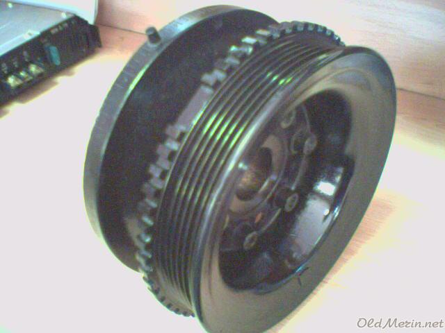

ДПКВ - изготовлено колесо 60-2 и приварено к шкиву. Сам датчик от ЗМЗ-406.

Насколько удалось выяснить это датчик ВМТ первого цилиндра (не уверен что он даёт сигнал именно в момент ВМТ). Подключен к блоку зажигания EZL/AKR, который с датчиками детонации. В каких именно алгоритмах и расчётах используется этот сигнал так и не понял, в диагностике тоже вроде нет определения конкретного цилиндра с детонацией и т.п.
#689 ОФФЛАЙН   andreydd
andreydd
  • Cообщений: 406
  • Город:г. Иваново
    Honda Accord Coupe 2.4
Отправлено 27 November 2015 - 10:18
Правильно, это датчик синхронизации. Если у Вас на 117 стоял трамблёр, то значит он служил для диагностических целей.
Он аналогичен диагностическому датчику на 102, который установлен у шкива КВ и реагирует на шпинёк ВМТ. Когда у меня один человек ставил DVEMS на 117, я пытался этот датчик использовать как ДПРВ, но машина делалась удалённо и оказалось, что сигнал с этого датчика при запуске слишком мал. А машина была сделана с попарно-параллельным зажиганием и сигнал ДПРВ нужен был и при пуске. В результате человек поставил в трамблёр обычный ДПРВ на датчике холла. Но родной датчик можно применить, если через него пустить намагничивающий ток примерно 5 ма. Тогда он сигнал будет выдавать достаточный. Конечно надо осциллографом смотреть. К сожалению у меня такой возможности не было.
Только одно но на 102 шпинек стоит не на ВМТ ))))
