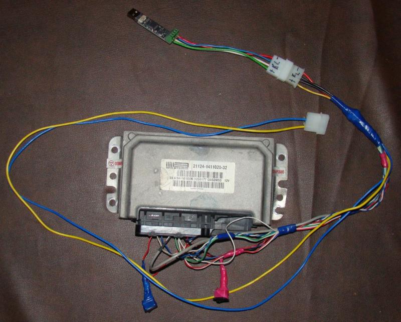

Почитав этот и другие форумы склонился к установке января 5.1 при штатном зажигании с перспективой когданибуть в будущем разжиться прошивкой на 6 горшков, допаять ключ и апгрейдить зажигание.
Но судьба покинула слегка помятый январь 7.2 вот такой:Изображение на нём к стати 4 ключа зажигания, так что если разживусь прошивкой то зажигание паять не нужно будет.
Буду делать на нём инженерный блок по рецепту от сюда, настраивать по ШДК, рецепт от сюда к стати есть дешёвый ШДК бъётся по каталогу как vika 10910868M всего за 1700 р заказал, через неделю будет.
Рампу склею из полутора ворлговских (с одной рампой досталось 4 форы сименс 2 дюзовые по 50 р за шт) ну и купил ДАД

#684 ОФФЛАЙН   МАКСЯ
МАКСЯ
  • Cообщений: 1962
  • Город:В.НОВГОРОД
Отправлено 16 November 2011 - 19:15
ОПА.
с дад ты точно поторопился. Я Янтарь ставил 2 года назад тогда блоки 7.2 не подходили. я отстал от жизни и теперь такие блоки рулят?
Или в Самоделку потянуло???
про рампу вообще улыбнуло.на рампу от 104 мотора денег не хватает или руки чешутся???

В прошивке J5LS_v46 ставится галка что лится будет на 7.2, и льётся, а в ней ДАД поддерживается и ШДК.
А на рампу от 104 мотора даже не искал, сколько она может стоить?
2 finger но у меня проши на 6 котлов нет
Сообщение отредактировал _Firn_: 16 November 2011 - 20:34

J5LS_v46 не продают ето раз а два она не работает с 6 котлами ты как читал то вообще форум.

У меня нет vs 7.1 у меня январь 7.2, железо у них с январём 5.1 одинаковое, выходы реализованы по разному.
Про впуск, может не правильно выразился, воздухан родной оставить хочу.

1. причем тут ключь его сам не спаяешь раз ты токарь ставьте резистор и все или ваще тупо все примотай параллельно и забей люди ездят и ничего все остальное для эстетов.
2. прошивки нет ето бред и толку от нее тоже не будет от ломаной даже не надейся вот тут она тем кому надо ТЫЦ она для 4 котлов а тебе для 6 надо ТРСку ето другая прошива и ее нет там))) да даже если и была бы толку тоже никакого))).
3. 7.2 ето не 5.1 они железно разные и по алгоритмам работы тоже разные не сильно но разные прошивка да подходит как и прошивка 0005 тоже так работает 46 у меня есть но проку от нее никакого нет.
Так что ты потратил бабло в пустую.
Ну да и выдержка с какогото сайта тебе.
Кстати на данном софте есть возможность прикрутить ДАД для Января 7.2, но необходима аппаратная доработка блока, связано это с тем, что код был написан для 5 января, а в 7 используемый порт просто не выведен в разъем на блоке.
Ну так еще есть желание мучатся с 7.2))) если есть то дерзай)))
