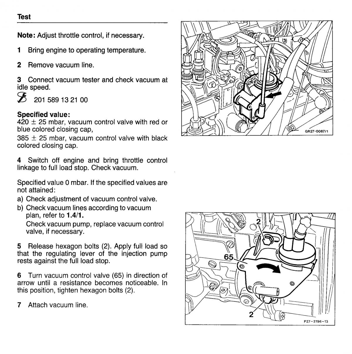

Интересует регулировка вакуума на тнвд для акпп.

5. Насчет болта на тросе не понял. Фото, если можно.

5. нашёл фото в сети. На фото, над красной крышкой, видна ещё пластмассовая шестерёнка, которой также что-то можно регулировать. Вопрос что?

5. Это регулировка начального положения поршенька системы E/S. В регулировке, как правило, не нуждается.
