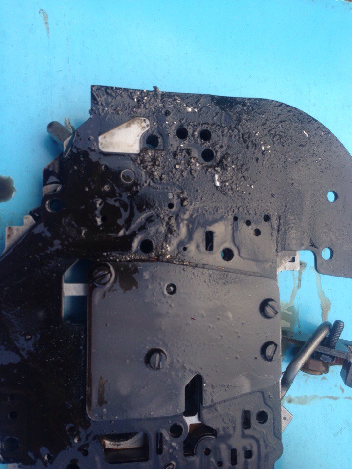

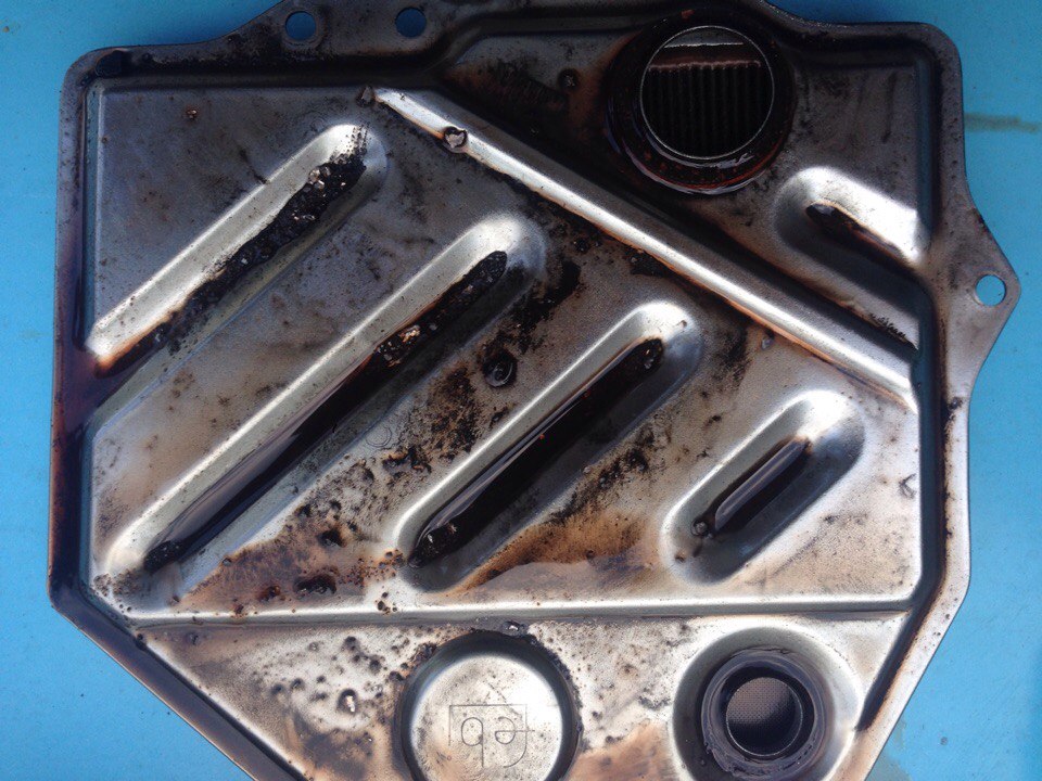

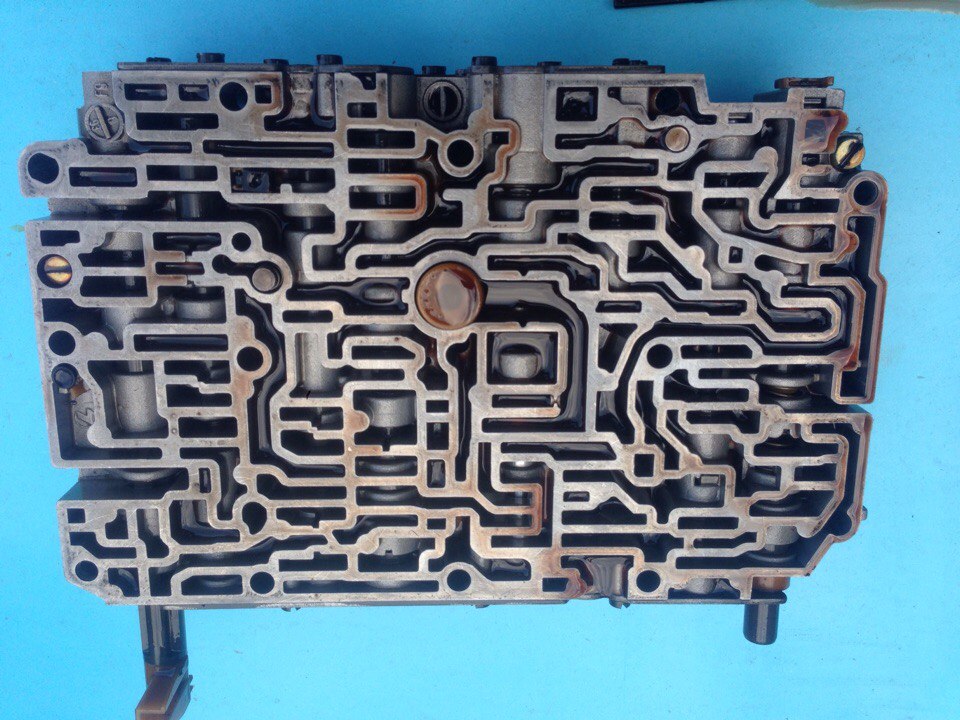

Отправлено 28 August 2017 - 15:06
Снял поддон и частично разобрал коробку.
Масло было все таки подгоревшее, поддон чистый безо всякого мусора фильтр оказаля тоже чистым, а вот дальше было интересно.
На верхней части корпуса фильтра нашел большое количеств металлической и фрикционной стружки, снял гидроблок он внутри был чистым а на верхней прокладке гидроблока в районе задней части коробки еще больше стружки.
Ну и фото.
Ну и фото.
Теперь разбирать дальше, и смотреть, что развалилось.
