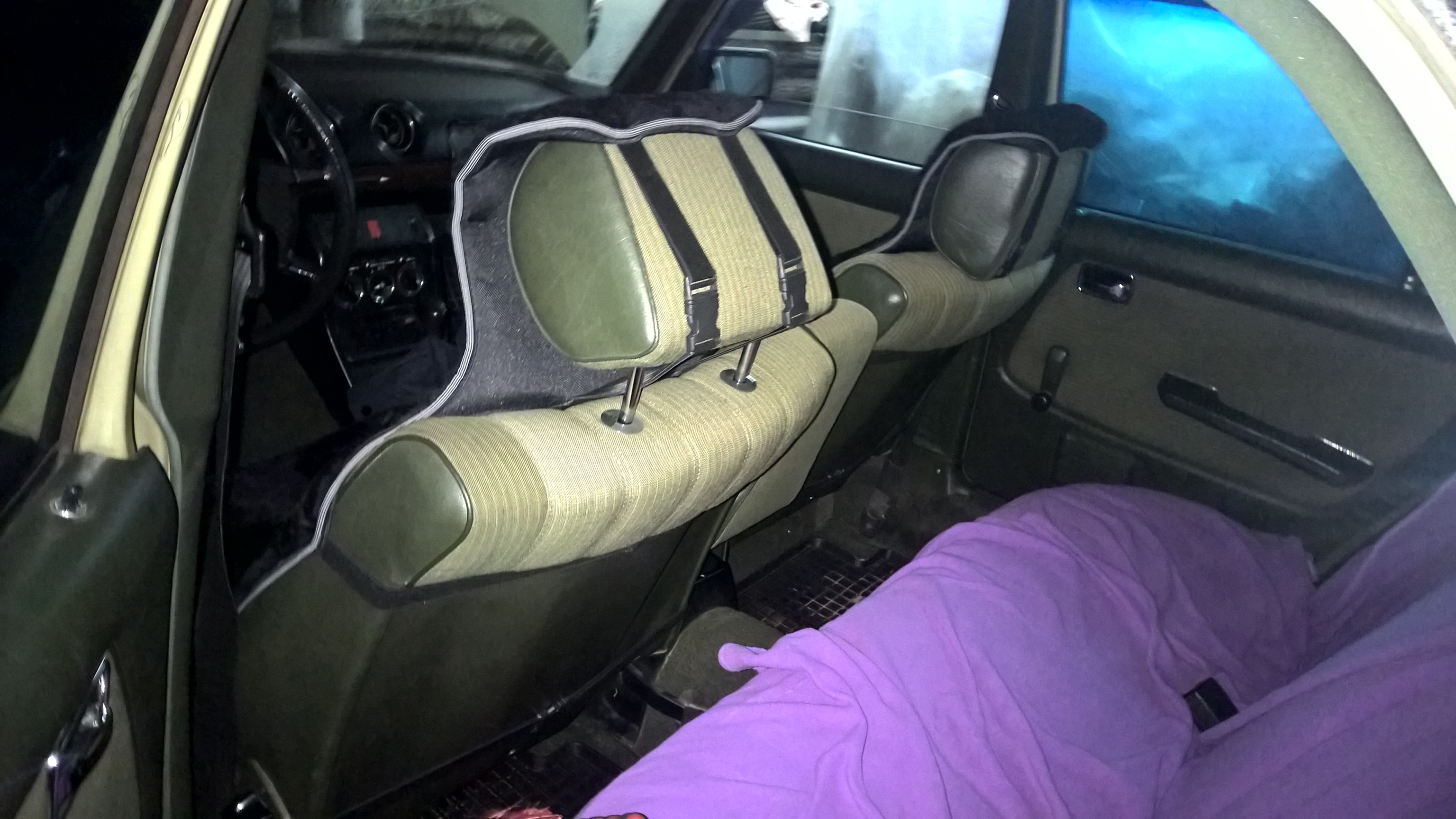

Пешеход

скинь их с подголовников, колхозно што пипец.
Таки не оригинальная музыка в салоне 123 тоже колхозно, или не??? Когда себе, то можно??? :biggrin: :biggrin: :biggrin:
Давай обсудим по завершению моего проекта, я не представлял еще на обсуждение результат.
Завтра сделаю фото немецких накидок из овчины что достались мне вместе с авто.

Все нормально с накидками)
