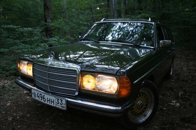

Ты серьезно так считаешь? Тогда я тебя огорчу, вот 3 машины, все они официально прокаченные АМГ.
На всех установлены пента R16 et11 по кругу. До 83 года АМГ ставили на 123 диски Rial тип N R16 и BBS Mahle R16.
Дальше спорить с тобой не вижу ни какого смысла, ты абсолютно не владеешь информацией, учи мат часть! :twisted:
w126

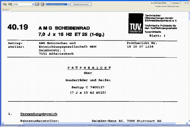

Я тебе оффициальный документ AMG показал, ты тычешь картинки с интернета.
Бездоказательно.
16 и 17 диски только на 126. Документик, к стати, от 1988 года.
Покажешь мне такой же про R16?
Думаю,что спорить ты просто не умешь.
Да и потом на твоих картинках колесья 15, а не 16.
ВОт они.
16 выглядят немного иначе.
Ремотек 8J 16 ЕТ25 9J 16 ЕТ11 сзади
Риал ЕТ11 сзади
BBS
AMG 16-е 8J спереди и 9J сзади
Для любого неслепова очевидна разница в пропорциях.
И тем более ни на одной твоей картинке нет диска с ЕТ11, все ЕТ25.
Сообщение отредактировал zenderdb: 23 August 2013 - 02:34
