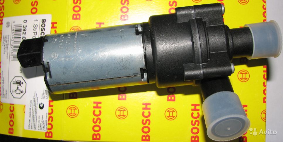

За январь кое-какие новинки случились. Заменил электрическую помпу подогревателя, старая плохо включалась. Это простейшая электропомпа
Bosch 0392020034
Старая была 0392020044. У новой по звуку производительность выше мне кажется, шумит сильнее, в салоне ее слышно, когда подогреватель включаю, а это важно очень, ибо если не услышу, нужно срочно выключать, иначе подогреватель перегреется и отключится, выдав ошибку. А это черевато блокировкой, которую снять можно только спец.устройством. Еще у новой помпы трубки чуть длинее и потолще.

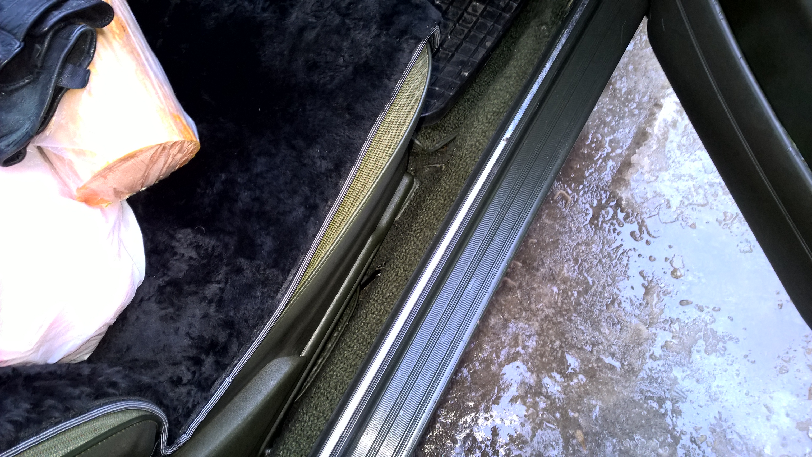

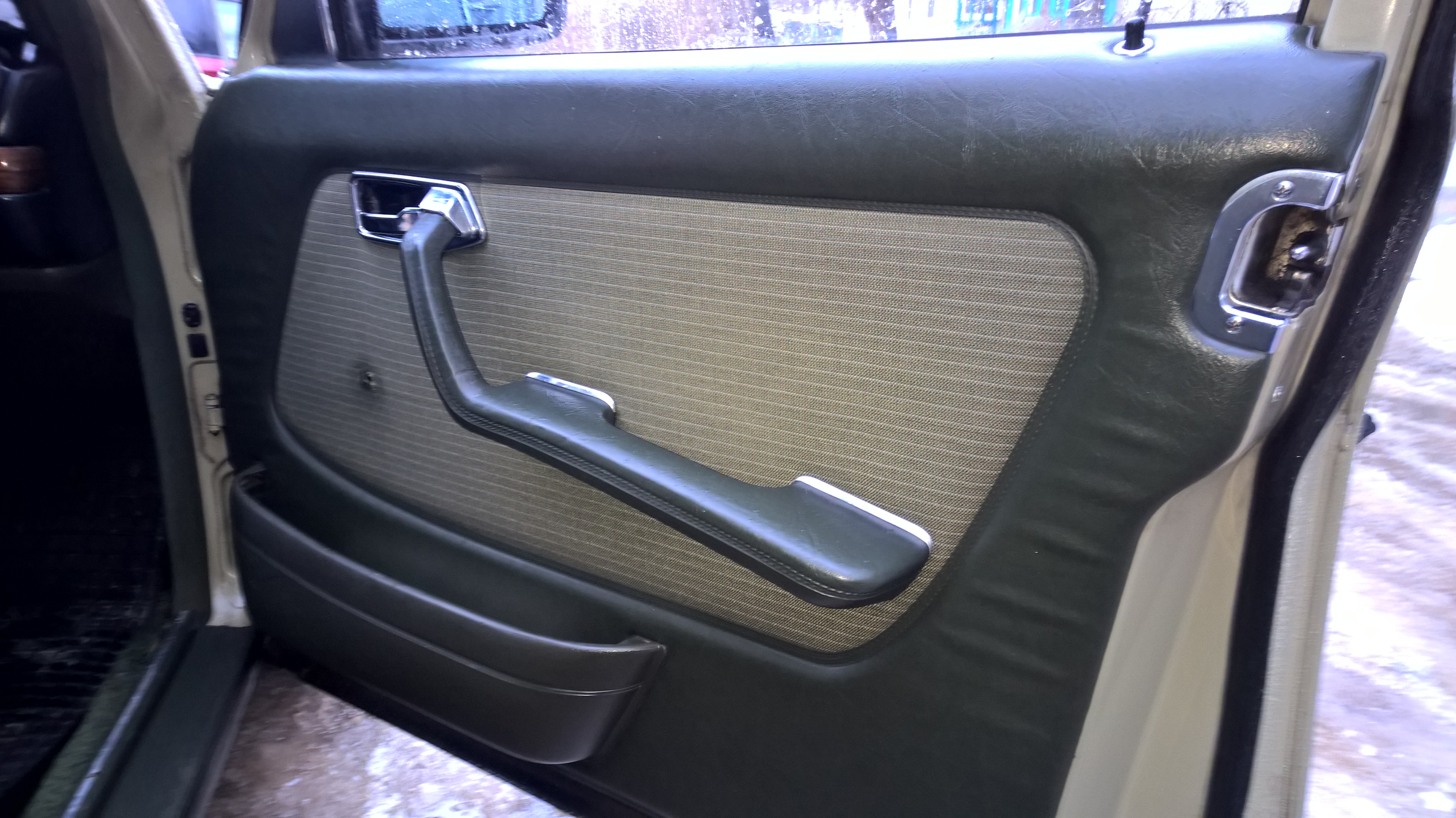

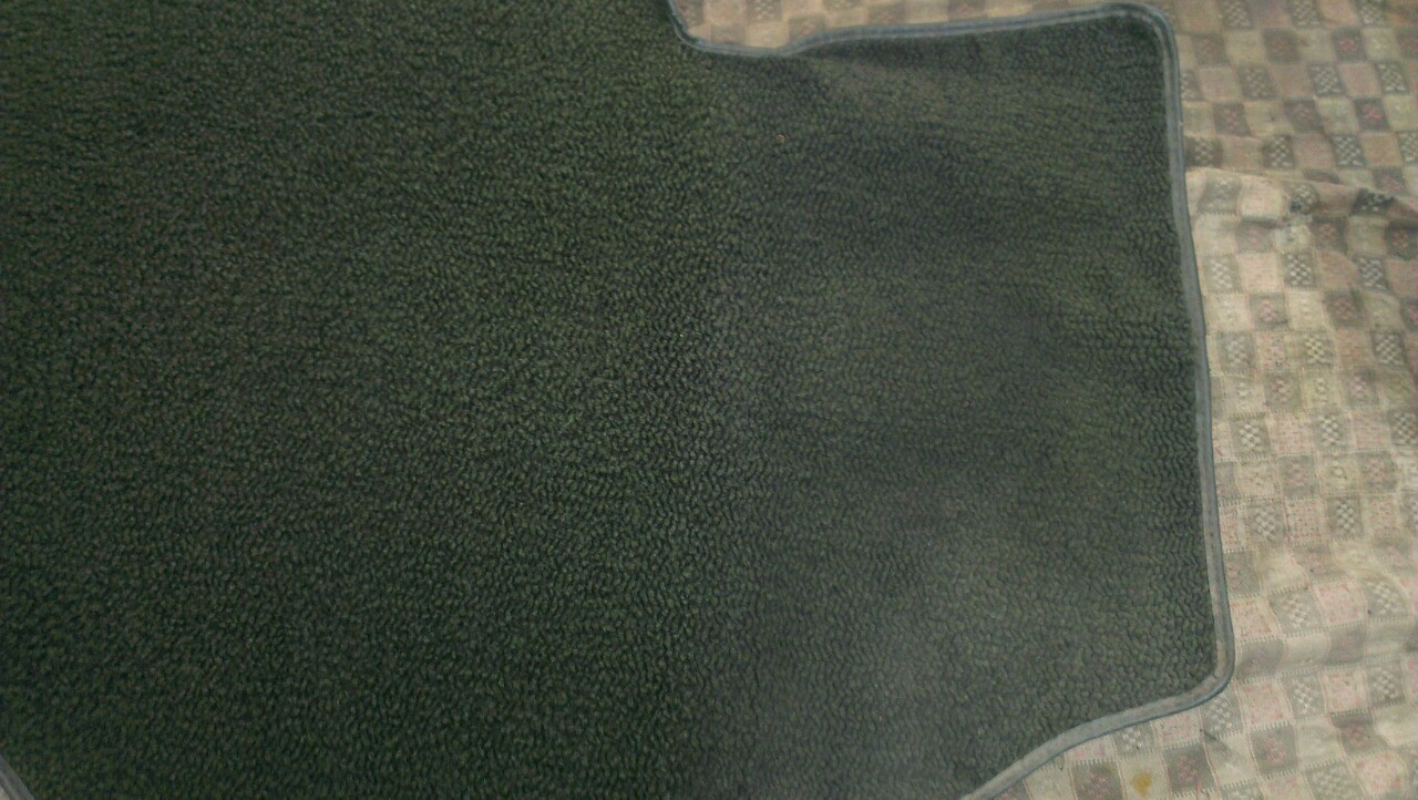

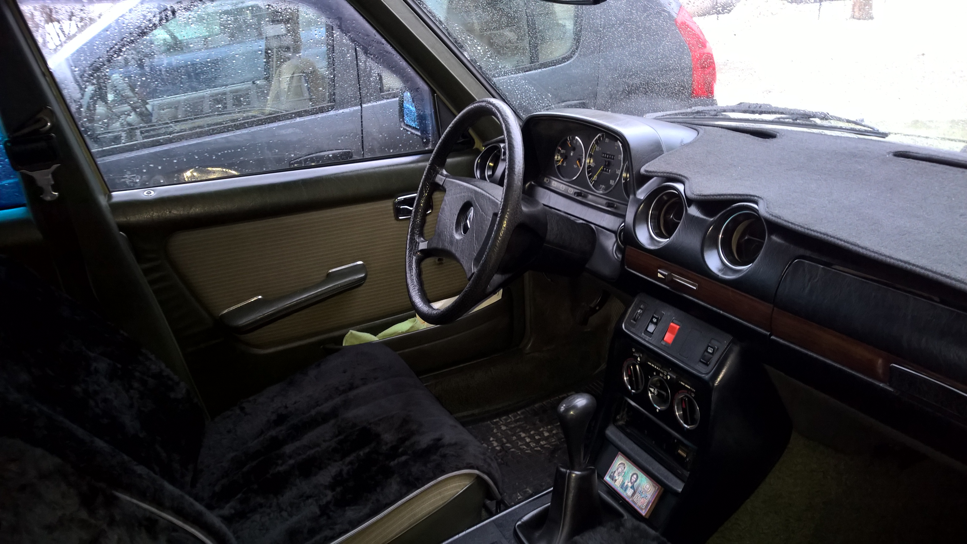

Заменил руль на диаметром поменьше немного и почти не затертый. Спасибо Шеремету! А так же знакомый одноклубник сделал химчистку немецкой хорошей химией дверных карт, передних сидушек, ковров и небольшая мойка потолка, хотя он и тау чистый был. Еще все отполировано и приятно блестит.
На фото видна разница ковров до и после. Салон преобразился, позеленел. Однако дверные карты все равно подвыгорели уже и не такого оттенка чуть чем сиденья, но с этим ничего ее поделаешь. Владельцам черного салона проще. Так же был помыт пластик в салоне и заказал коврик на торпеду у Базилио.

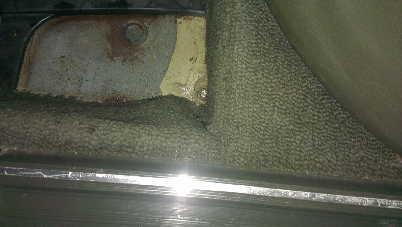

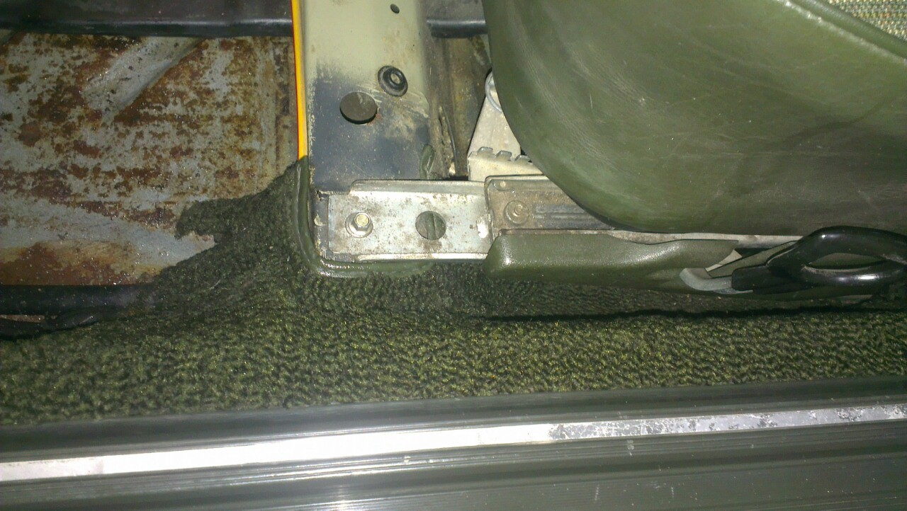

у тебя полы как старая канализационная труба,а ты о ручках мечтаешь)

полы сносные для оригинальной краски, но делать надо, не затягивать. а вот порнуху с торпеды нужно как минимум перешить по нормальным лекалам, чтобы не торчала и ложилась по торпеде. халтура очередной раз от кота.

С полами все в порядке. Основные пятна это остатки клея или чего то там шумоизоляции заводской. Есть небольшие рыжики, которые чищены. Полы покрываю мовилем или маслом. Думаю попробовать тектил цинком или как там он называется. Периодически ковры вынимаю для просушки. Так что все в порядке. С полом был единственный косяк - со стороны пассажира под заводской шумкой прогнило в лонжерон, но то сделано еще год назад и промовилено изнутри в лонжероне. Вообще по теплу пороги продувал компрессором, выдул весь песок, часа два продувал, затем спустил в пороги два больших баллона мовиля. Везде где возможно обработал, в т.ч багажник. По мере сил, времени и возможности не упускаю момент фанатично подойти к авто. Маслом мазал даже под пластиковыми накладками порогов, там плохо выветривается.

Как и написал выше, полы в порядке. Красить не буду, будет только хуже. Лучше регулярно просушивать и покрывать тем же маслом трансмиссионным или тектилцинком. Коврик на торпеде уже второй, первый не попал воздуховод. Третий раз уже неудобно просить переделывать, это на фото он криво лежит, так то щас нормально. А первый коврик знакомому подарил, подрежут и норм.

Спасибо. Все по мере сил. В принципе последние пол года чисто улучшайзинг, ну и обычные расходы, фильтр масло, ничего сверхъестественного. По поводу полов я общался с хорошим знакомым маляром и одноклубником в одном лице. Он не советовал красить, мол один хрен полезет, а так хоть проветривается.
