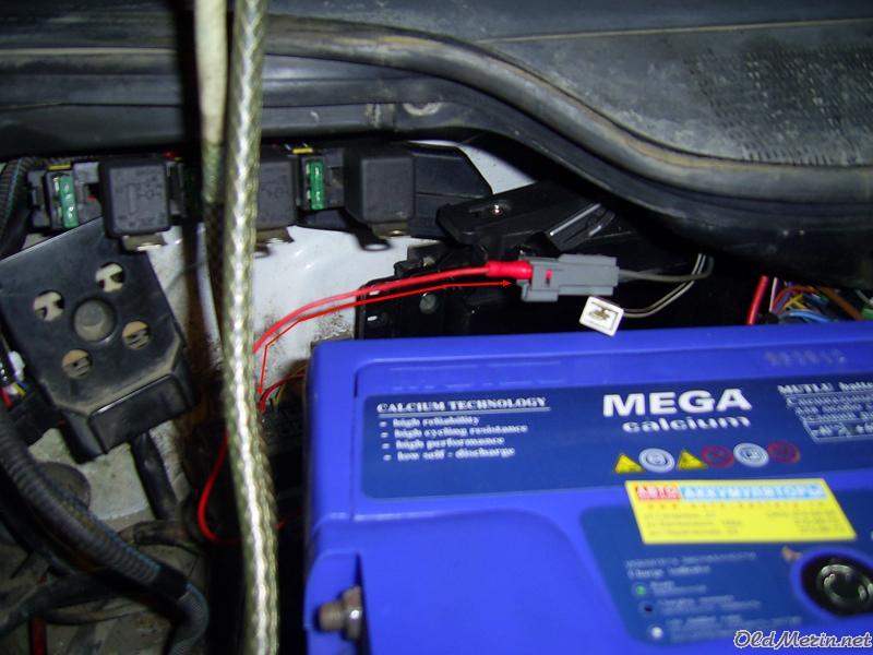

В колодку от родного реле бензонасоса втыкаем провод от контролера в 87 контакт, а +12 в 15 на колодке реле.
15 – +12В при включенном зажигании.
87 – подача питания на бензонасос.
http://www.oldmerin...._220_296762.jpg
И так, теперь подключим бензонасос и +12 замка зажигания от контролера.
На фото красный провод подключен от косы контролера до колодки реле бензонасоса.
http://www.oldmerin....735_220_257.jpg

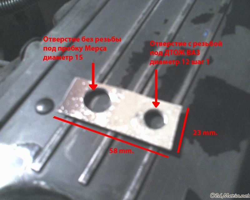

на 2.3 нету((( фоты надыбал планки но ето первый вариант делал как тестовый фотал на сотик качество Г ща выложу и опишу.

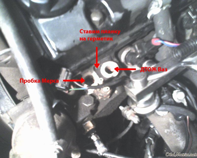

Короче, вот планка http://www.oldmerin...._220_303285.jpg
Вот куда ее ставить, как ставить понятно надеюсь http://www.oldmerin....5_220_29489.jpg
тока ето вариант был тестовый, сделан из алюминия толщиной 2 мм. надо из стальки толщиной 4 мм. достаточно и крепко держится, под планкой на блоке мотора вокруг дырок герметиком намазать подождать минут 20, потом поставить планку, притянуть ее пробкой мерса, потом ввинчивать ДТОЖ ВАЗа.
