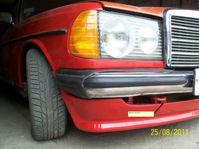

Кстати, есть вопрос. Для чего сделаны уши, показанные на рисунке?
Эти уши для крепления саморезами губы к крылу. На ушах дырки должны быть.

Дырок нет. К крылу не прикрепишь - высоко. Сегодня смотрел - может к кронштейну, к которому крепится передняя часть крыла и на котором держится планка-опора радиатора? Но до него всё равно расстояние приличное - не притянешь. Может проставку какую надо "колхозить"?
Мишка, дык сама-то она, эта хреновина - из чего?
Эта хреновина - просто "ухо" формованное заодно с самой "губой", т.е. это всё - одна деталь.
Получается, это - декоративный элемент, имитирующий буксировочное ухо. Или, говоря попросту - дурилка картонная... :gigi:
PS: А проверь-ка ты, Мишань, эту хреновину - магнитом... Не очень-то мне верится в её чисто декоративное назначение.:smoke:
Да нет же. Посмотри на фотку, ухо спойлера (одно и второе) крепится на саморез к металлической части. В оригинале спойлер крепится по бокам и спереди, у тебя же держится только по бокам. Поверх ставится декоративная решётка. На фотках отметил куды шурупы вертеть.

DAV267. Спасибо, что заглянули. Я эти кронштейны и имел в виду. Но дело в том, что от них до "ушей" расстояние прибл. 20 мм и его не уменьшить "притягиванием" :gigi: - слишком всё жёстко. Вот я говорю - может проставки какие-то должны быть?
Про проставки к сожалению ни чего не знаю.
Как вариант самому сделать, и в красный пульнуть под цвет, их все равно видно не будет тк решетка их прикроет.
