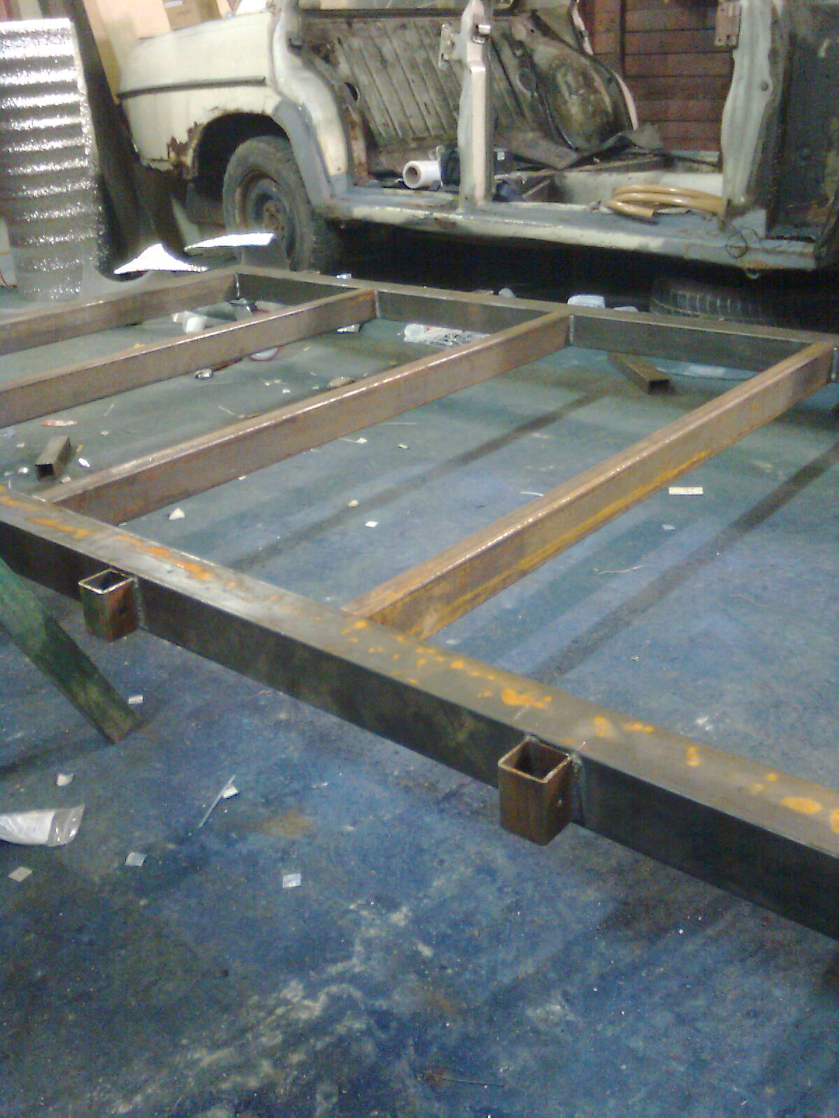

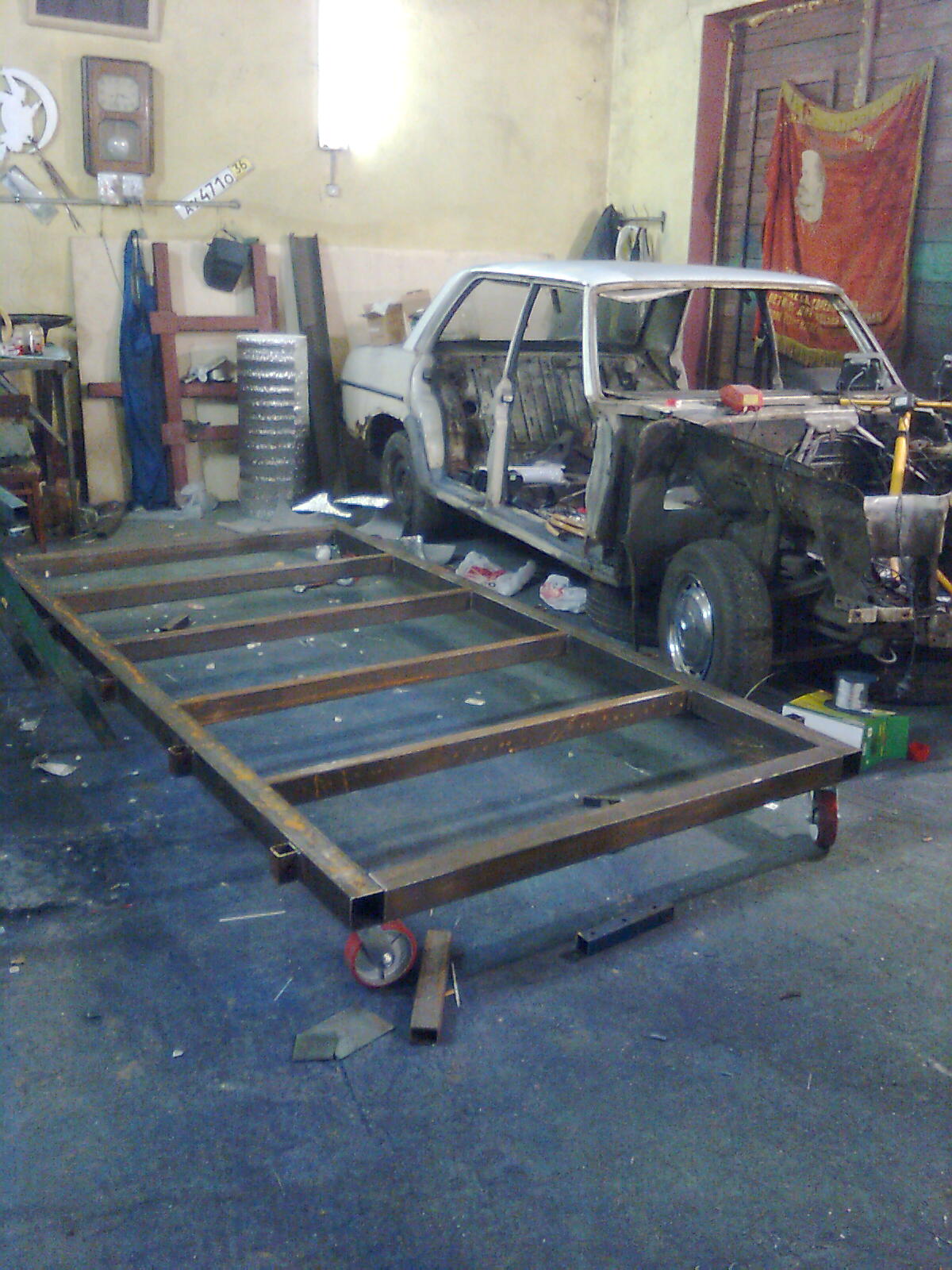

Пару фоток кину,что было ясно - какову масштабы разрушений..
Итак...
когда открутил фаркоп - задняя часть кузова отвалилась.
А та часть ,которая осталась "стоять на ногах" :biggrin: - перекосилась вся нафиг...
Пришлось изобретать велосипед - стапель
:mrgreen:
К сложалению -как это дело присходило - фоток нет...
Но было весело!!! :mrgreen:

#65 ОФФЛАЙН   Gazzel
Отправлено 22 December 2011 - 10:42
супер!
это то о чем я мечтал! но стпель возможен только в таком помещении как на фото, в москве такой гаражик на лям потянет
#66 ОФФЛАЙН   ванятка
Отправлено 22 December 2011 - 11:01
не обязательно.
внимательней присмотрись - он на колёсиках
с "лыцаря" была снята передняя балка,и задние рычаги.
Потом подкатил под него стапель...можно двигать по мастерской.
да! кузов на стапеле был закркеплён за штатные места крепления передней балки(кронштейны специальные делал)
сзади вытягивал по плоскости гидродомкратами через систему консоль\рычаг..
