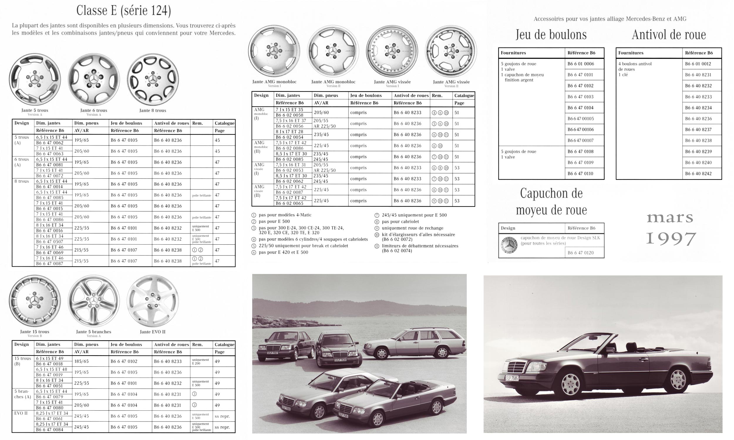

Вопрос!У меня сейчас стоят вот эти диски на 16
По вину должны стоять такие
650
Спортивное шасси с облегченными металлическими колесными дисками, 15 отверстий (с 01.12.1988 по 28.02.1993)
Как они выглядят?Не такие случаем?
Еще не подскажите номера шильдиков спортлайн и номер ручки кулисы спортлайн
Сообщение отредактировал Rock-007: 22 November 2011 - 22:25
Прикрепленный файл  Wheel124.pdf   89.87К   87 скачиваний
Мне кажется это диски от W140.

vikleb
я так понимаю 15 отверстий это такие?
Да, и 15 радиуса
На рупь сорок такой рисунок тоже был
