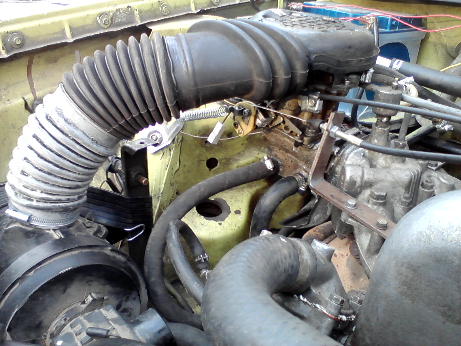

Отправлено 04 December 2011 - 22:32
всем доброго времени.хочу поставить карбюратор взамен кешки,думаю менять коллектор,но незнаю какой ставить,на форуме находил статейку,собрат мерсовод поставил от москвича,я прикинул ео,но там деффузоры чуток не сходятся,где-то на 1,0-1,3 см,вопрос в следующем.кто нибудь ставил от волговского 406-го мотора карбюраторного мотора на 102-ой движок?если да,то как и какие заморочки там есть.если можно-то фотки выложите пожалуйста.всем спасибо,жду ответов
Привет, я недавно вместо стромберга вкорячил вазовский солекс от нивы, на обьём 2, 3 литра, поигрался жиклёрами. чуток доработал карб и всё вери гут, рекомендую, заменить твой ке на солекс и забыть все траблы с карбом как страшный сон, недавно митсубиси переделывал на вазовский солекс, получилоась просто бомба, в твоём случае коллетор менять не надо, ставиться переходная плита из двух пластин на твой коллектор, нижняя часть это дырки под твой коллектор, верхняяя часть под солекс, пластины делаются из металла примерно 5 мм толщиной, в верхнюю плиту вручиваешь шпильки под солекс, всё это собираешь до кучи, устанавливаешь карб, делаешь управление газулькой, кидаешь подсос ,заводишь и вперёд, на самом деле всё не так страшно как кажется, я честно говоря переживал, хватит ли солекса на мой обьём, в итоге всё получилось, хотя у меня всё гораздо сложнее стромб имеет горизонтальный впрыск, пришлось делать унитаз из металла, дополнительный подогрев коллектора, но в итоге всё работает гуд! В качестве доказательства прикрепляю фотку!

спасибо за инфу конечно,но я уже сделал коллектор от моргана 2141 и поставил карб К151,чуток поиграл с жиклёрами и поставил малые деффузоры от семерошного карба.работает всё гуд,чуток надо подрепетировать карб будет,но у меня ща другая прабла,я об этом уже писал.когда меняли гильзы,после смены их сточили напильником по поверхности блока и там пошли газы в СОД.после последнего раза как завёл и прогрел мотор стало выгонять воду.снял ГБЦ,ща думаю что дальше делать:
1)снимать движок и везти на шлиф
2)оставить как есть и протянуть ГБЦ посильнее.
у меня две книги с описанием этих движков я делал по 201,а в 123 чуток по другому,там усилие надо делать больше,и после второго подхода надо выждать 10-15 мин,потом отвернуть болты на 90градусов и затянуть на 120н.м.
вот

А малые диффузоры от Озоновсого карба ставил? И встают без доводок на 151 ?
#78 ОФФЛАЙН   MUR'bzic
MUR'bzic
  • Cообщений: 259
  • Город:Россия,Удмуртия,Сарапул
    190E,
Отправлено 06 December 2011 - 20:41
да от Озона,но доработка была чуток,я их сточил чуток,верхняя часть карба не садилась на место,мешали,вот я их и сточил.
блин,фотки не могу выложить,или я тупой,или со смартфона ни как,одно из двух.
