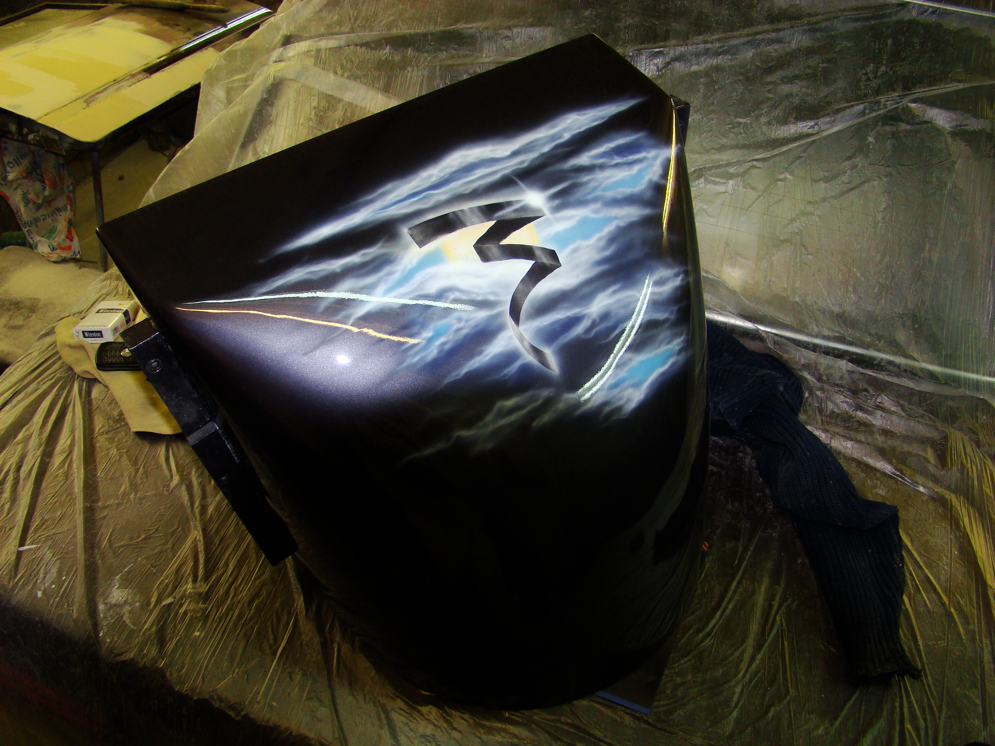

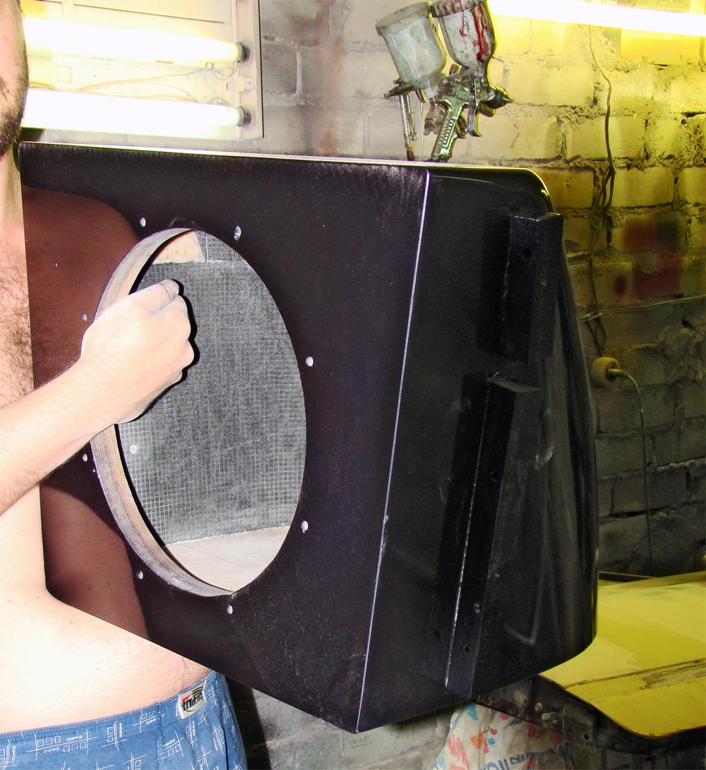

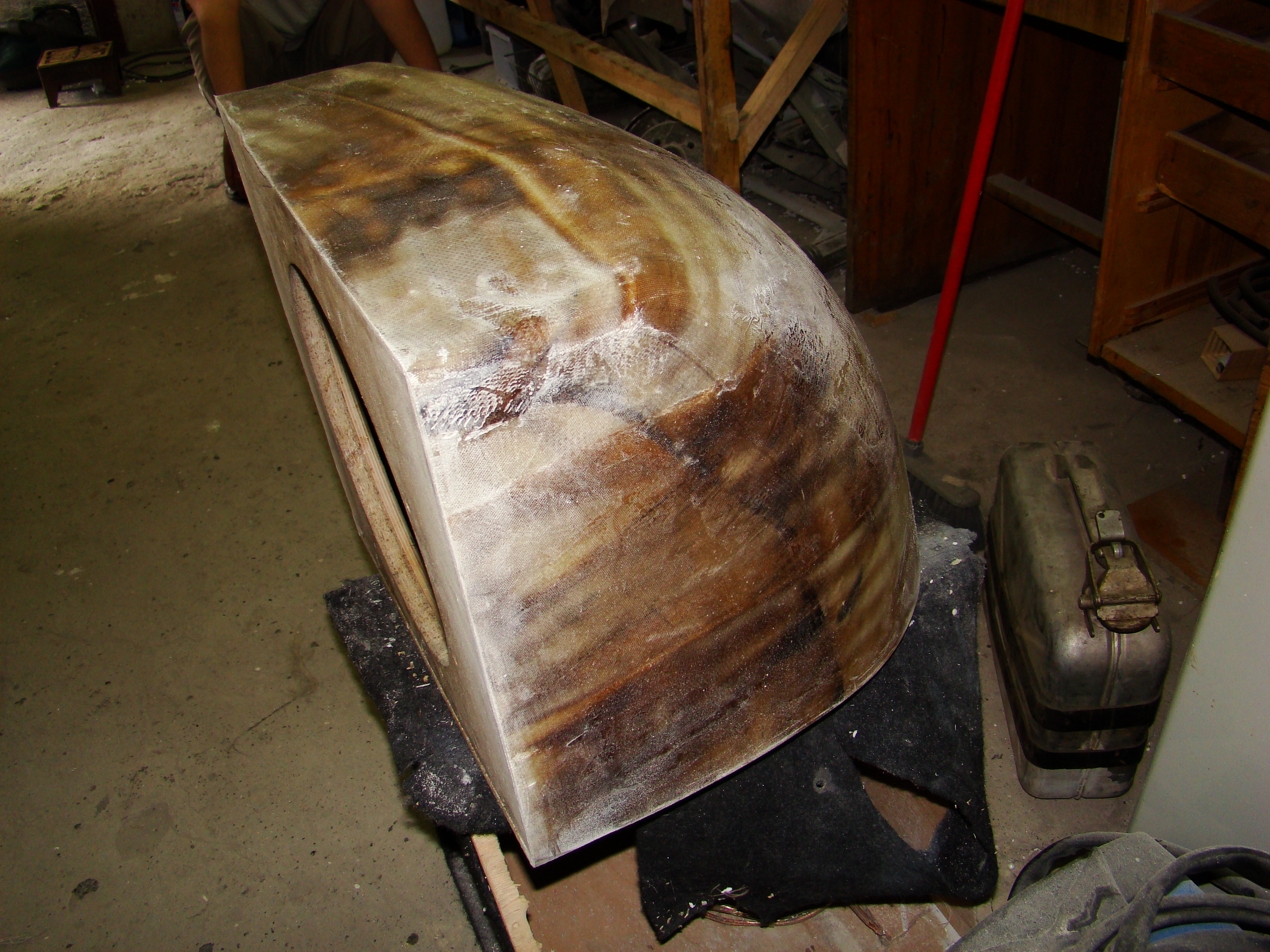

например:

например:
фотки красивые, здорово! но, как говориться, лучше один раз услышать :grin:
