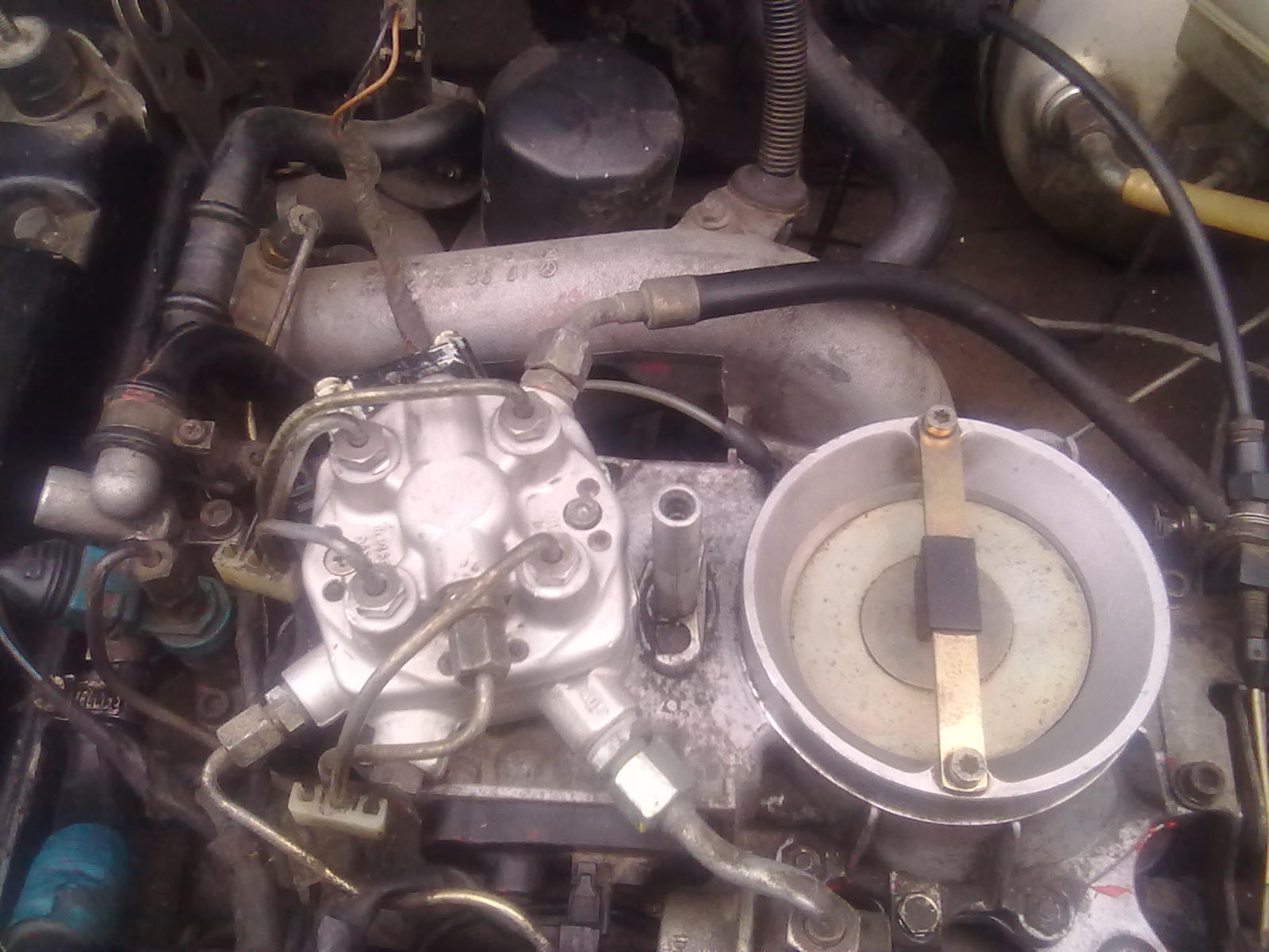

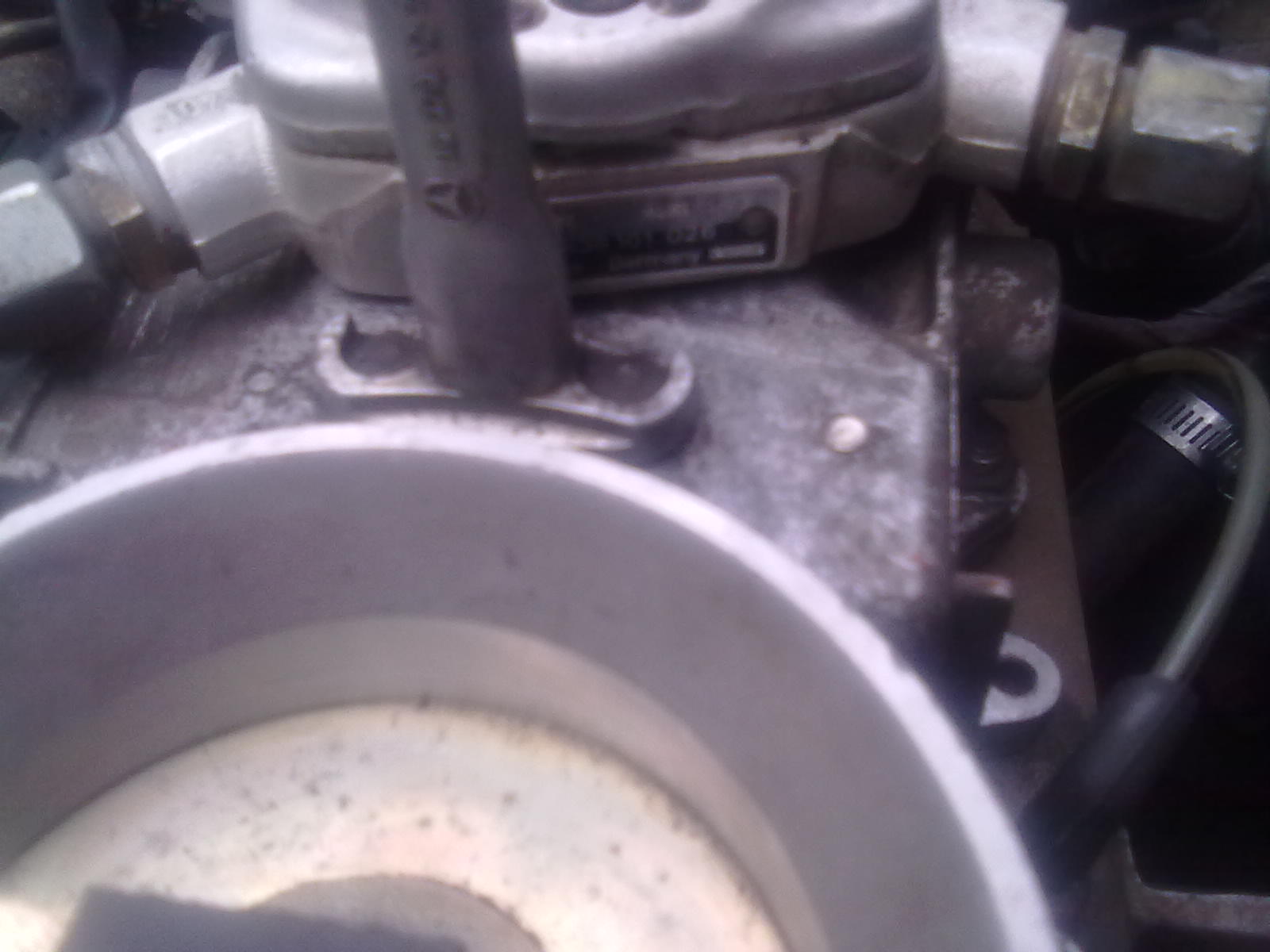

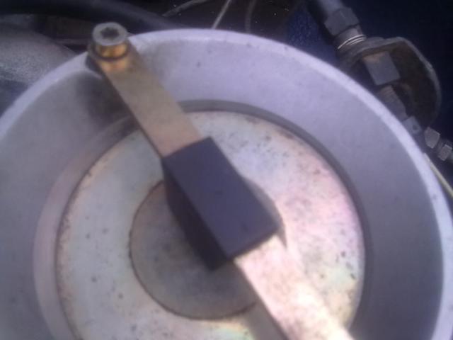

Вот сделал фото. Штифт на пару мм выше корпуса воздухомера

Отправлено 21 December 2011 - 12:35
Штифт должен быть вровень с корпусом расходомера.Это базовая установка. Потом с помощью винта СО установить люфт на диске, или те же базовые 22,4 и пробовать заводить.
