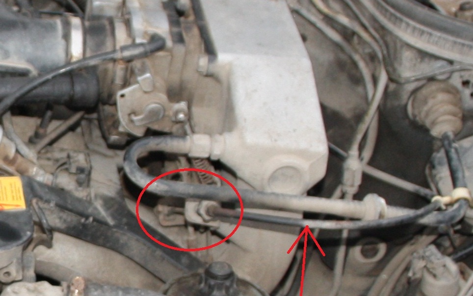

вот сфоткал тросик ,что это за тросик который я указал стрелочкой ,и ещё один есть красный под дросселем и уходит куда то в район коробки ,за что они отвечают
и ещё обьездил сегодня все магазины ни где нету прокладок впускного коллектора ,Вопрос ,можно ли посадить его на герметик ,сегодня слушал пшики ,и шипит где то в районе впускного коллектора ,шланчики все поменял (((

помечен трос газа ,его надо максимально ослабить ,регулировать обороты им не надо.попробуй смазать весь механизм привода заслонки,на полностью ослабленом тросе -какие обороты ХХ?
кстати есть очень простой способ локализации места подсоса воздуха.нужен шланг около 1 метра подойдет от бензонасоса жигулей или любой другой с большим диаметром.один конец прикладываешь к уху (лучше к тому что чувствительней :biggrin: ),другим концом водишь в местах предполагаемого подсоса,и придет к тебе победа. :rolleyes: ,или как пойдёт :bangheat:

обороты ХХ после перебора проводки и ремонта шланчиков стали где то 600-850 ,плавают
и ещё вопрос что за трос идет красный такой тоже на дроссель и уходит куда то в сторону коробки???
