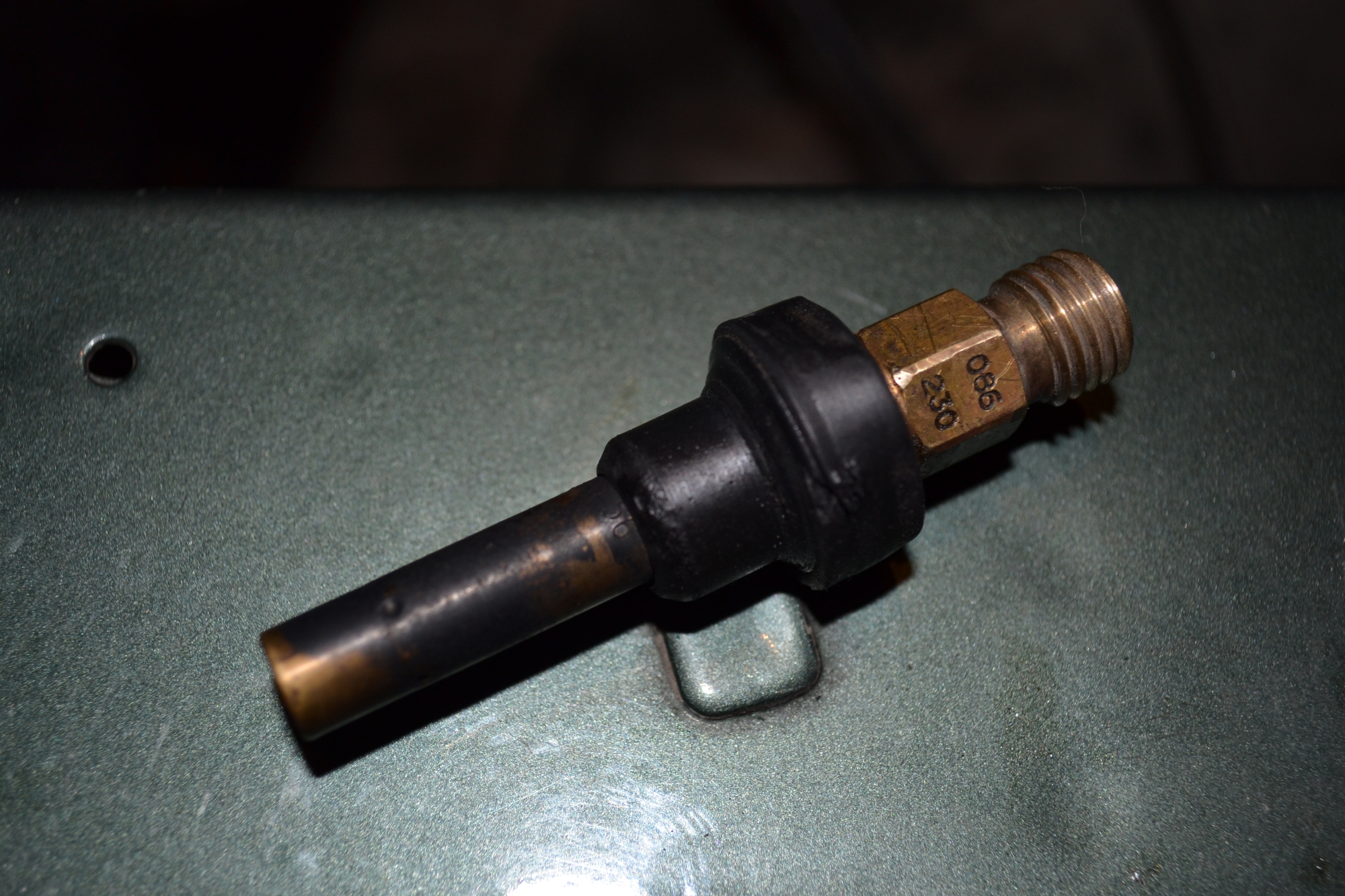

Еще: Тогда же снимал форсунки, на вид они все черные с каким то нагаром.
И одну из них успел проверить на качество распыла:
http://www.youtube.c...eature=youtu.be
Как я понимаю, это совсем не гуд?

Форсунка должна пылить туманом, примерно как дезодорант. Гуд приблизительно как здесь

Отмочи в Винсе - станут чище. По ролику - в начале форсунка не пылит, а льёт - это не гуд. Дальше она начинает распылять, но из-за стаканчика не видно (нужно было дальше отодвинуть). Получается, что при старте ты заводишься на ПФ, а дальше обороты проседают из-за того, что в смеси не хватает бензина (он струёй идёт, а не "туманом"), ну ещё обогрев коллектора что-то вытягивает, но не всё.
В идеале рабочая форсунка должна распылять сразу после открытия, если она (они) не старые - попробуй промыть, если отходили 60-70 т.к., пора менять. Я бы сначала промыл.
Удачи.
P.S.: на фото видно рытвину на уплотнительном кольце - там может быть подсос, кольца менять.

Ну мало ли:)) форсунки до этого не разу не снимал, не в курсе:)) вдруг там этого нагара не должно быть:))))
Да вот именно мне тоже самое и не понравилось, первые два раза она брызгала струёй. Струя эта длиной сантиметра 3-4, потом только пылить начинает. Да и на видео, на третий раз когда пылить начала, распыл какой то не ровный был.
Удачи.
Сколько они проходили, я без понятия:)) Сам я только около 10 тыс. км. прошел.
Да, тоже об этом подумал.
