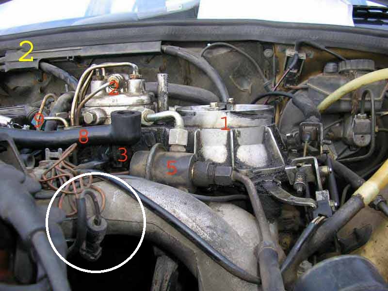

Сегодня ещё нашёл оборванный проводок идущий на трамблёр. Там соединительная фишка (типа тюльпан) Вроде идёт от ДТОЖ к трамблёру! ( точно сказать не могу т.к. было темно не разглядел) Проводку восстановил. Что это за провод и мог ли он как-то на зажигание влиять????

Вот штекер этот

Сегодня нашёл всётаки монометр и замерил давление в системе. На заглушенном двигателе 5.5 на работающем 5.6. На работающем двигателе когда прибавляешь обороты 5.6-5.5. Прочистил магнитную ловушку. Замерил налив, с каждого наливает ~190-200мл на минуту. На полоборота повернул винт ЭГРД против часовой стрелки, т.к. уже небыло времени не стал проверять сколько льёт собрал всё, отрегулировал СО и уехал.
Теперь ситуация такая:
Свечи чистые, но когда едешь машина тупит. Плохо развивает скорость, дёргается.
Суть вопроса изза чего это может быть, либо СО регулировать либо ЭГРД сильно убавил. Просто хочу узнать куда сунуться чтобы не терять зря время т.к. его очень мало изза работы (приходится после 12 часового дня ехать в гараж и всё регулировать)
W124 102 двигатель 4МКПП
