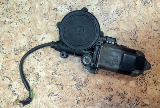

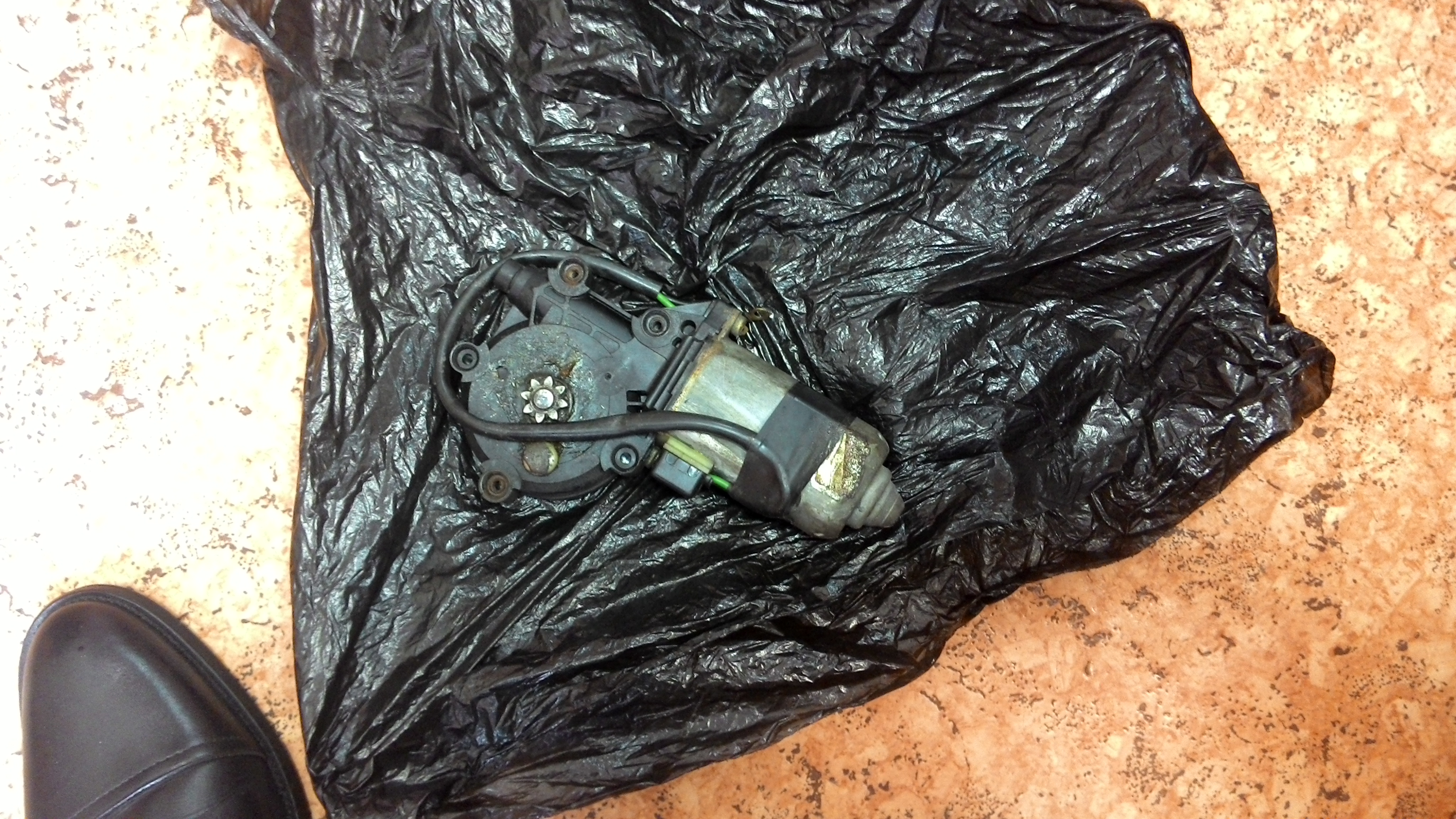

Makar26 А можно фото моторчика в пластиковом корпусе для наглядности.
Да, конечно.

Отправлено 17 December 2015 - 08:11
Вот и моторчик, он так же стоит на бмв тех лет и именно от бив его проще найти. В него 140ой мотор встает как родной!
