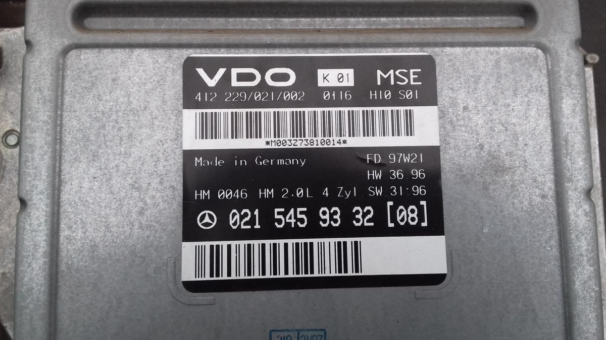

Блок управления двигателем 0215459332( 8 )

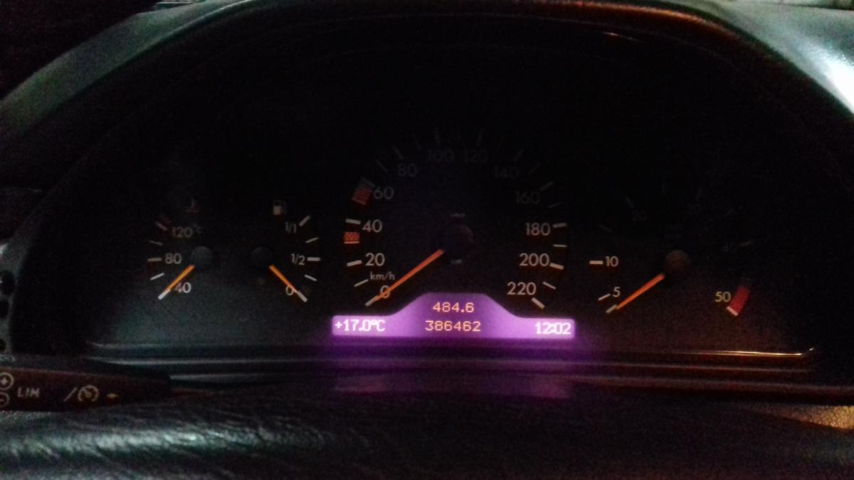

И так сегодня утром снял пиборку на своем 2.0 бензин м111.942
С номером А2105400348.
И воткнул приборку с своего сарайчика с 2.9д ом 602.982 5 цилиндров
Приборка с номером А2105401248
И она полностью заработала!
Как видно на фото холостой ход тахо показывает правильно, и отсечка тоже на 4000,
Но поскольку приборка с сарайчика есть ошибка по датчику уровня в бачке гидравлической жидкости системы Ads.это не удевительно ведь в седене этого датчика просто нет! А датчики бачков омывателя, расширительный, и адс работают по принципу резистивного делителя, а резистора нужного номинала нет вот приборка и думает что геркон датчика замкнут. Решить эту проблемку совсем не сложно.
Также приборка показала неисправность лампы освещения и она права у меня згорела лампа в подсветке номерного знака.
