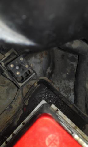

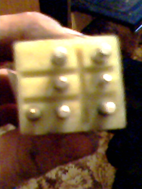

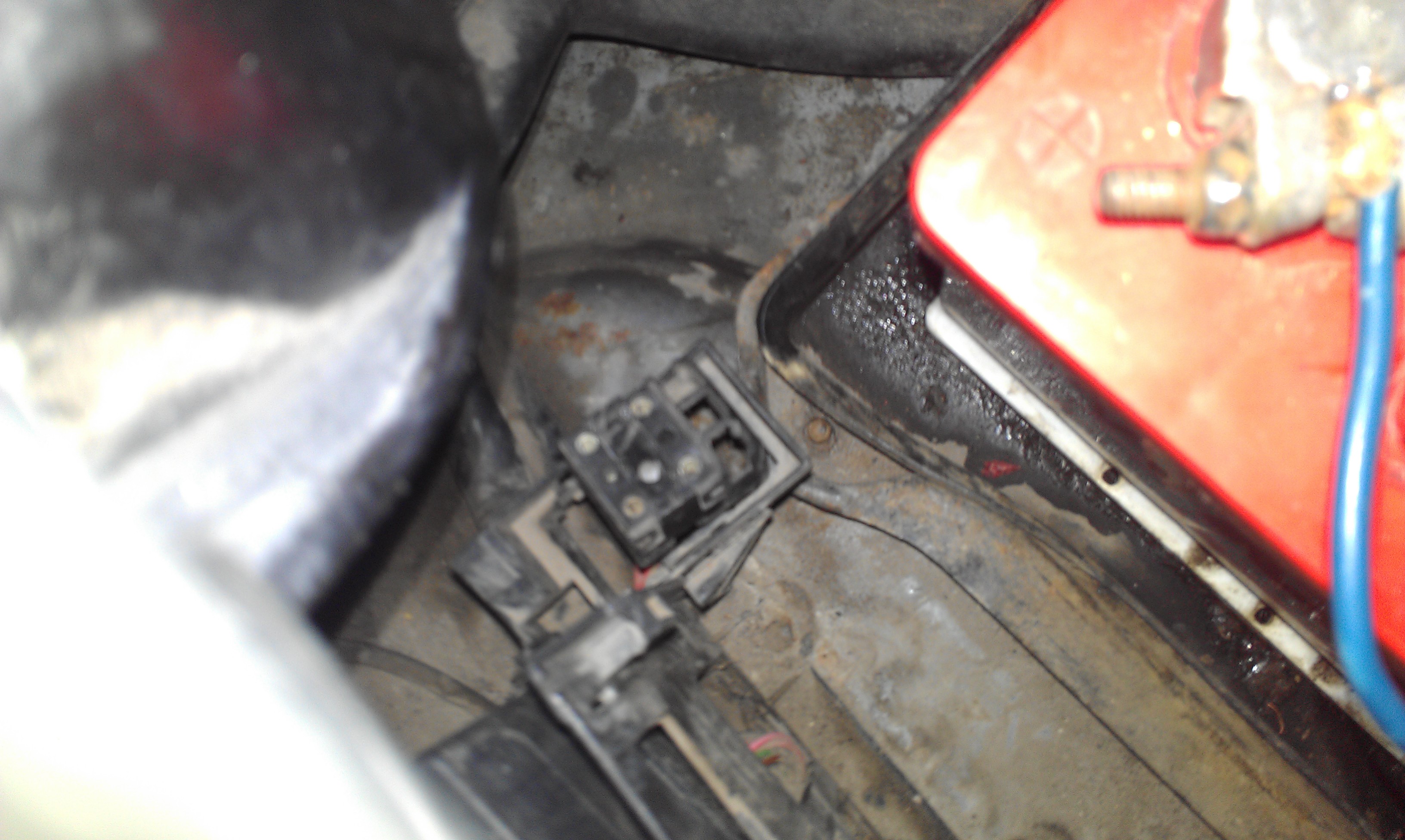

йеееееее... Налив на канал 150 +/- 5, двигатель значительно ровнее работает. Убрал течь из под дозатора, всё намного проще, чем думалось, просто под 3й колодец от радиатора заглушка не полностью закручивалась, я ещё одну шайбочку подложил =)))
А вот теперь электрика, замеры завтра будут, а сейчас вопрос по поводу реле перегрузки...
у меня входов на фишки 5, а на реле ножек 7мь, вот и проблема, сейчас катаюсь без эелектрики Жетрониковой =))))
Фото прилагаются =)))))

#70 ОФФЛАЙН   Bess
Bess
  • Cообщений: 122
  • Город:Волгоград
    w124 230e 1987
Отправлено 21 February 2012 - 19:32
Так вот вопрос, есть просто другие релюшки с 5-ю ножками, я на разборке видел, наверно бывший хозяин, извините, Мудак! или так должно быть?
помогите пожалуйста, последние этапы по востановлению KE Jetronik'а =)))))))))

#71 ОФФЛАЙН   Ви124
Ви124
  • Cообщений: 1147
  • Город:Измаил, Украина
    W124 102 2,0Е; W123 102 2,3Е
Отправлено 21 February 2012 - 19:59
Если не ошибаюсь, ставь это реле в гнездо, ориентируясь по самой тонкой ножке и будет тебе питание на электронику. 1987 год это простой вариант КЕ, без РХХ по-моему.

#73 ОФФЛАЙН   tolstun66
tolstun66
    Обычный человек
  • Cообщений: 5599
    w124 230e
Отправлено 22 February 2012 - 11:01
у меня входов на фишки 5, а на реле ножек 7мь, вот и проблема, =))))
"Все пропало шеф, все пропало!!!" :mrgreen:
Ставь не заморачивайся. У меня тоже стоит такая колодка и такое реле на пять ножек 2015400845 и по ВИС-у такого реле написано Overload protector- реле перегрузки. В таком реле предохранитель вставляется горизонтально.
Изображение Изображение
Там же, дается реле на семь ножек 2015403845 и 2015403045 там написано First exhaust stock of old part. Толмач говорит такое - Первая акция выхлопных старой части, или Вначале исчерпать запас старой части. Сам я в ангельском не силен, но мои мозги подсказывают мне, что это,что-то связанное с катализатором. У меня его нет, нет у меня и ABS, и лямбды может это с этим связанно. Могу ошибаться. Такое реле тоже вставляется в колодку и работает, лишняя нога , оказывается за пределами колодки и не задействована. И еще одна, которая тоньше чем другие, тоже не задействована. И все в машине работает. В таком реле предохранитель вставляется, вертикально.
А есть еще реле в котором девять ножек. но такое я не пробовал ставить, но думаю что тоже будет работать.
