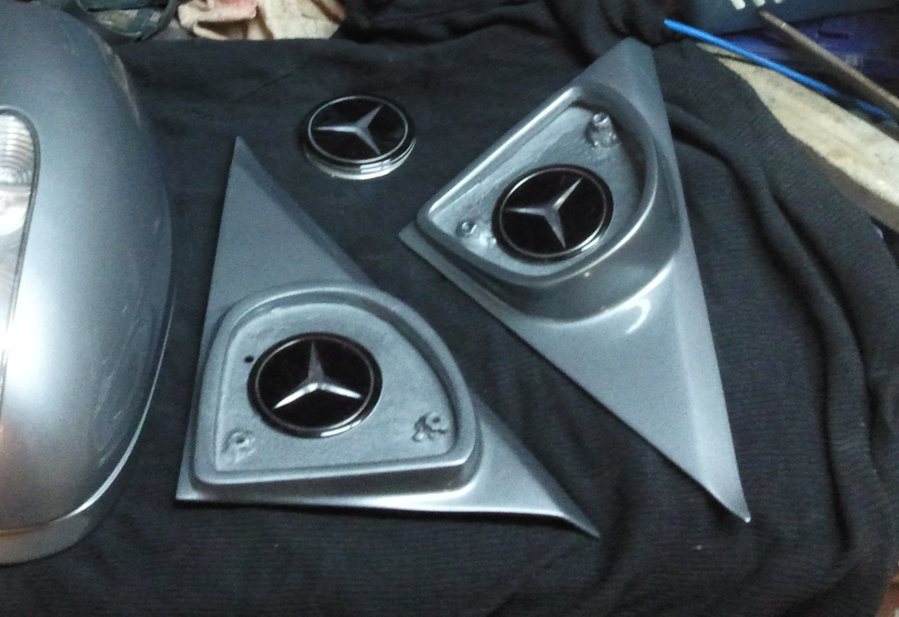

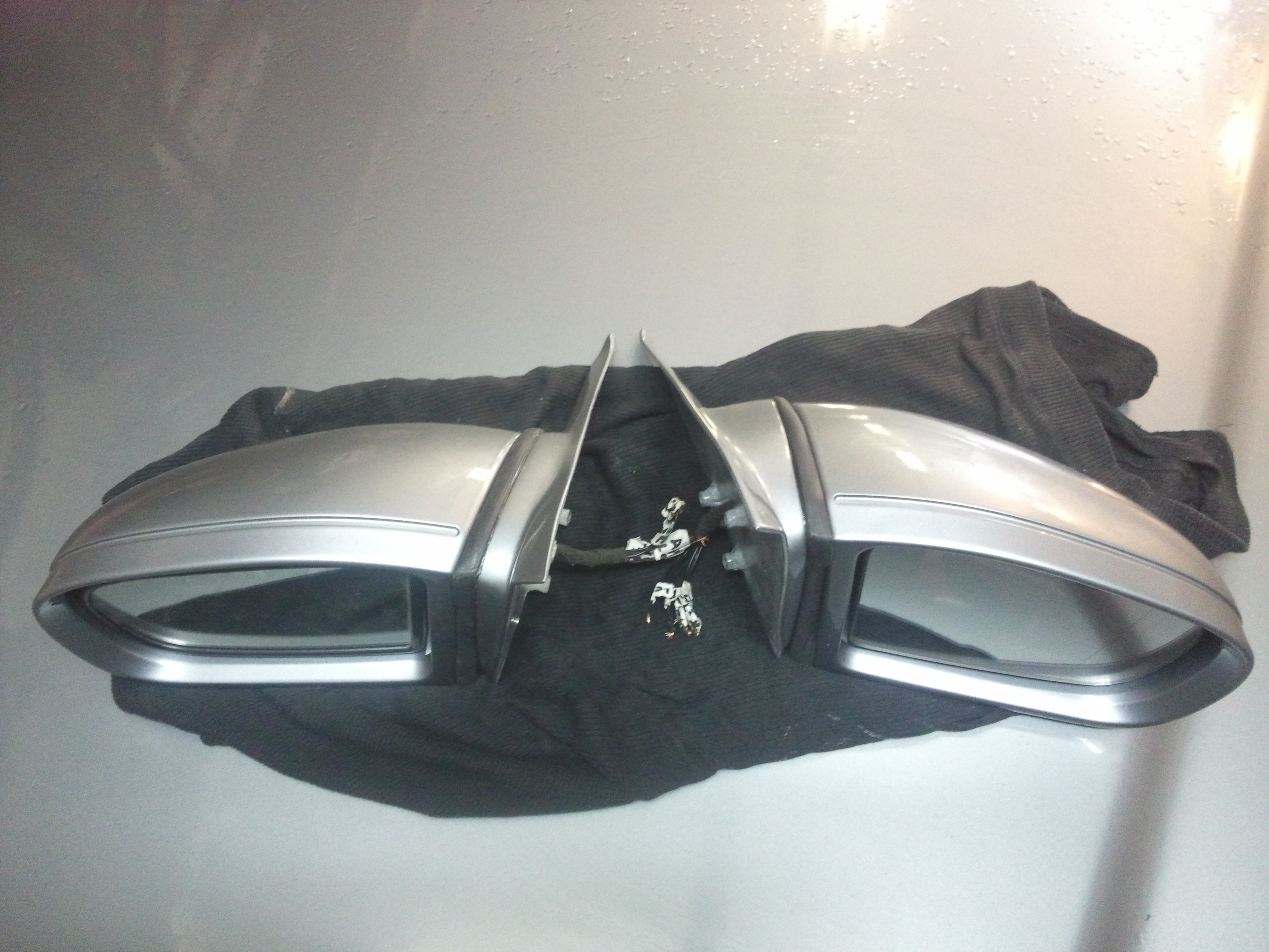

А как вообще эти зеркала ты туда присунул, что для этого необходимо сделать, я вот вообще думал на свой купе поставить зеркала в стиле F1 с зеркалами овальной формы с электро приводом и подогревом. Дай инфу по установки зеркал.

На счет F1 я понял как шутку, а если тебе всерьезь интересно как я их установил, то отвечаю: зеркала купил бу от МБ W211, oни одинаковые. Адаптеры сварил я сам из стального листа 4 мм. Правого зеркала подставку сварил повыше, чтоб был побольше уклон. Сам и покрасил. Прикрепил через штатные дырки. Oба зеркала сделал електроуправляемые от оригинального, только врезал дополнительний переключятель в панель для управления обоих зеркал. Обогрев сделал ручной через дополнительний включятель в панеле и реле. Управлением и обогревом пользуюсь очень редко потому, практически, можно было обойтись и без них. По сравнению с оригиналом- на них видно 1.5 - 2 раза больше, только вначале надо было привыкнут - обекта казались подальше чем они были по настоящему.
