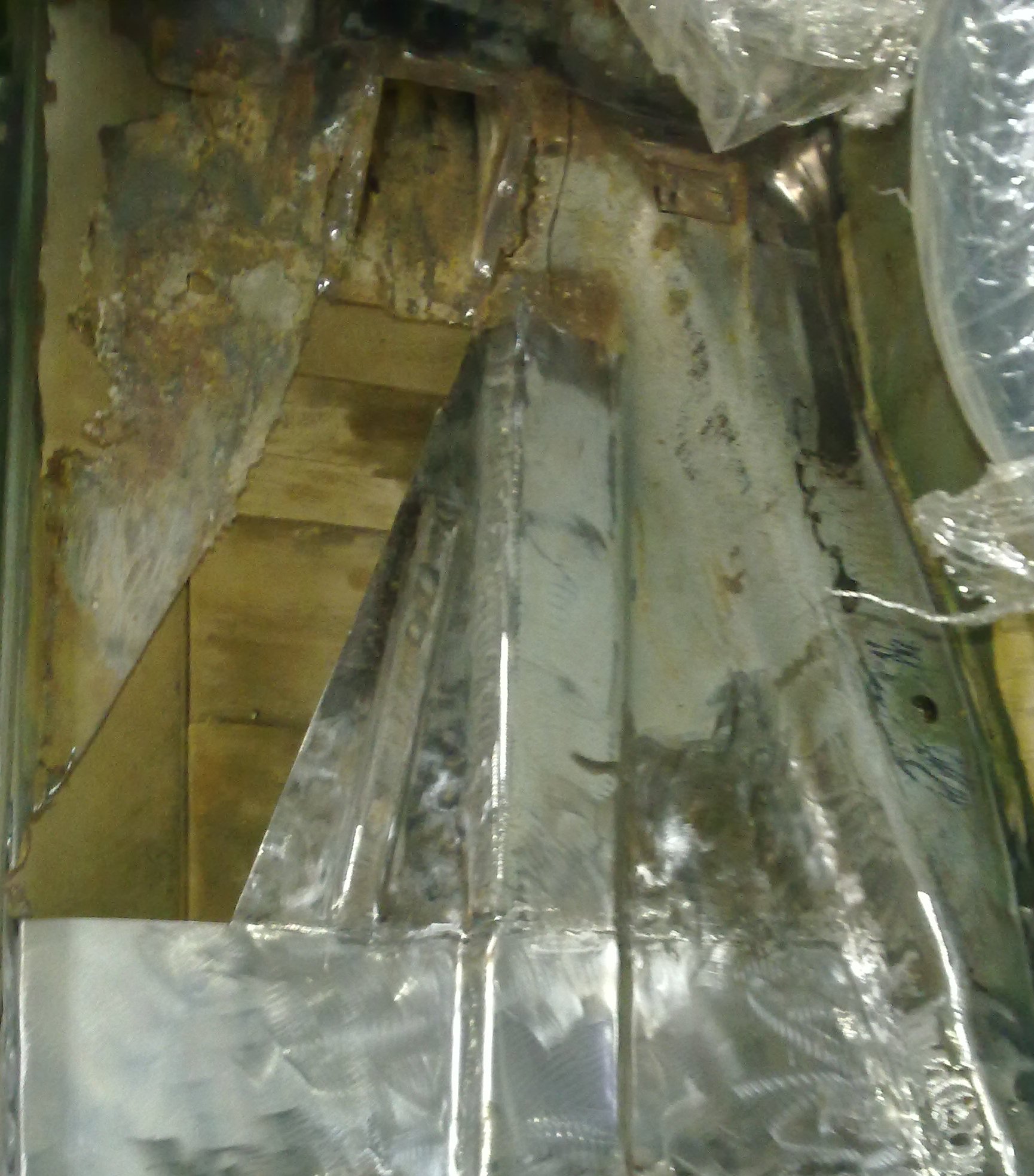

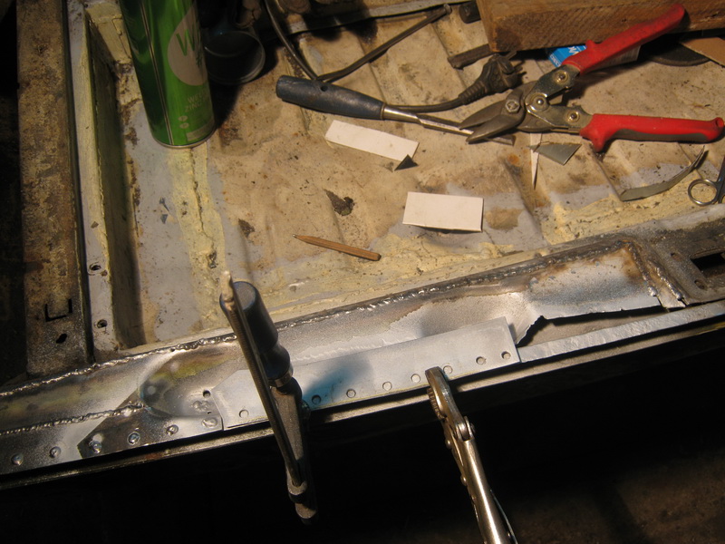

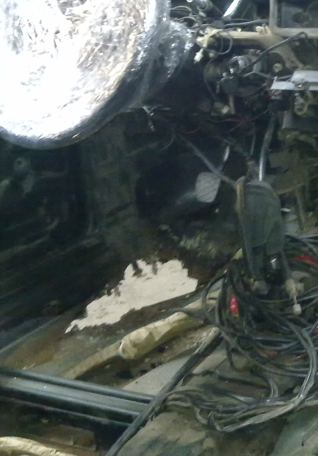

дык а где дыры то?
там одна и большая , последствия пойманного лемеха или рессоры и после благополучно превратившейся в труху
потом покажу - готовую
практически вся левая сторона полов рваная, правая прекрасно себя чувствует. в районе поддомкратников сквозняка нет
промежуточное состояние
после будет формирование места соединения с порогом (роликов нет - поэтому молоток и деревянная матрица), усилитель и поперечина вернуться на место и сам новый порог
в хронологическом порядке :mrgreen:
