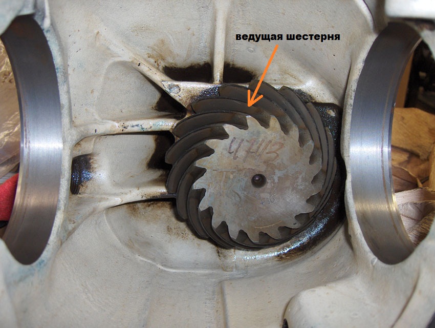

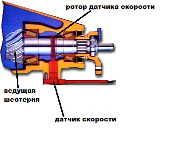

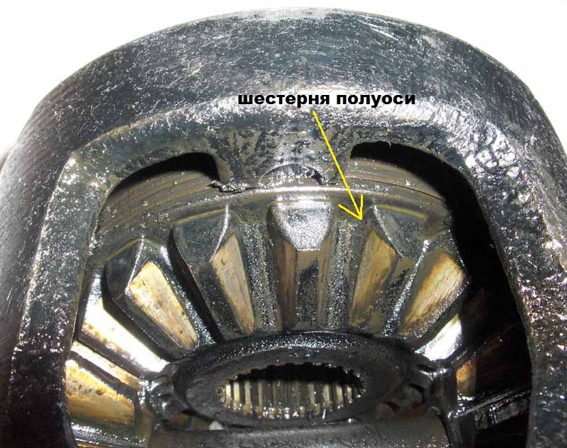

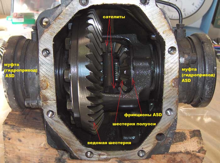

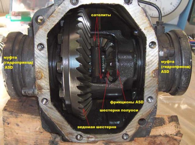

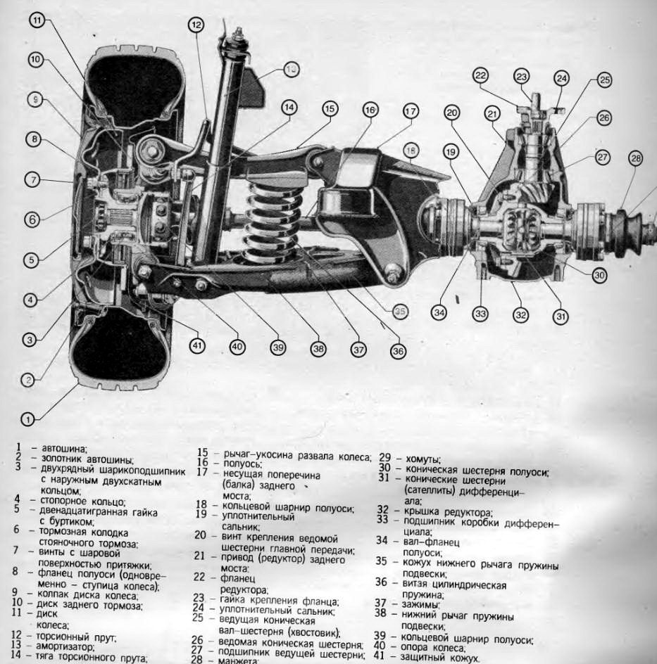

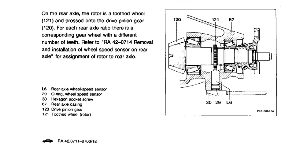

нуно было накатом чтобы задн.колеса раскручивали мотор,ну в общем результат имеем - 100-ня.Разгон с горки на включённой 5 передаче. ( ! ) загорается также на 100 , не ниже , не выше. Может там в редукторе не только шестерёнки , а есть какие-нибудь прибамбасы и именно они и накрываются? Надо найти человека-осцилограф , может он чего увидит по графикам.
по редуктору: скорость вращ.задн.колес. считывается с ротора на ведущей щестерни редуктора,больше там нет прибомбасоф, а вот выработка возмоно на зубах ведущей шестерни/ведомой шестерни + на сателитах + шестерни полуоси,а значит при вращении т.е. скорость вращения ведущей шестерни и скорость вращения передних ступиц не совпадается, и еще (то есть) шестерня немного проскальзывает при ускорении (хотя задн.колеса не буксуют) и при нормальной езде тоже немного проскальзывает (хотя не много понятие растежимое), т.е. при ускорении (больше нагрузка) еще больше проскальзывает и соответственно (!) высвечивает раньше (то есть на 90км) а при нормальном ходе меньше проскальзывает (меньше нагрузка) и уже только на 100км, в данный момент получается выработка на зубах на этих стадиях т.е. раз пока на 90 и 100 км.
см.картинки.
но на сколько выработка и т.д. и т.п. я это хз.нуно проверять пятно, и это всего лишь я так думаю, а дело возмоно и совсем в другом.
да нуно хотя бы человек-осцилограф,чтобы с датчиками уже завязать.

Согдасен , а то получится заменишь редуктор , а дело не в нём , вот веселуха-то будет + валидол.нуно было накатом чтобы задн.колеса раскручивали мотор,ну в общем результат имеем - 100-ня.
