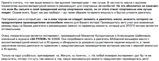

Оно вовсе не кратковременное, спроси , почему многие даже укутывают движки одеялами, особенно дизеля. Потому что не прогреваются они вообще при морозе, даже при исправной системе охлаждения : такое интенсивное охлаждение происходит блока снаружи. Тем более в картере масло снизу ещё лучше обдувается воздухом, и нет там 100 градусов, и вязкость даже 10W40 ну никак не 14 получается при таких условиях. И ничё, ездят машины, и никто их в гараж не ставит из-за этого, и много лет ездят. У меня зимой на 10w40 давка на прогретом на холостых - тройка, потому что масло не прогревается в картере. И чО теперь? Это по твоим раскладам надо в гараже тусоваться, а я ездил, езжу и буду ездить на том, на чём считаю нужным. Они не написали в своем исследоавнии, на новом движке они проводили испытания или нет, какие были зазоры при этом. какое было давление. А так - это голословные утверждения.
Я например не почувствовал "существенного падения мощности " или увеличения расхода топлива, как было 900 км на 70 л в смешанном режиме, так и осталось.
И ещё, почитай внимательно, то что сам прислал, что написано :" не следует заливать в двигатель масло, вязкость которого не предусмотрена производителем автомобиля именно для вашего мотора ", Допуск 229.3 у мотора есть? Есть! Масло 5W50 в допуске? В допуске! Какие ещё вопросы? 10w60 - не в допуске ( его не лью, за него не выступаю ), 5w50 в допуске есть.
И теперь на десерт. Решил добить тебя твоим же оружием :)Ты думал, я поленюсь найти этот выпуск "Заруля" ? А вот хрен ты угада л;) Вуаля!
Первый скрин , касательно температуры масла в поддоне ( это не какой-то там я, это охрененные эксперты Заруля тебе говорт, Димон :)))
И второй скрин ( прошу внимательно изучить графики и подписи к ним, а также резюме в конце статьи - там касательно изношенных двигателей летом )
Ну , чО, доцент, очередной раз тебя размазали по стенке?
Так что, Димон, будь мужиком, прими своё поражение с достоинством.
да ну? как это? у тебя мотор греется 100% времени? че за бред то ты пишешь?
дизеля укутывают для того, чтобы в салоне не замерзнуть в первую очередь.
ПРИЧЕМ ТУТ КАРТЕР?? у тебя что, поршни в картере работают?
трение ГДЕ??? хватить тролить и писать всякую ЧУШЬ!!
еще раз - давление измеряется МЕХАНИЧЕСКИМ МАНОМЕТРОМ а не показометром в приборке, этот прибор совсем не претендует на точность и не для того что ты думаешь
кто-то сказал что машина ездить не будет? картер еще раз НЕПРИЧЕМ совершенно.
а падение мощности будет - оно неизбежно - потому что жидкость НЕСЖИМАЕМА, ты видимо не в курсе этого. больше вязкость = больше потерь на трении = меньше мощность = больше нагрев = больше износ. чудес НЕБЫВАЕТ. элементарная физика. в школе учиться нужно было..
ещё раз хочу напомнить что я писал раньше и то что ты прочёл через строчку: имеет место разница как ездит машина, в каких режимах.
5в50 штатно предписано только для одного мотора - М155 - вот там оно обоснованно, я уже 55 раз объяснял почему.
если найдешь инструкции на старые мерседесы - там как раз все масла 40й группы, как бы тебе не хотелось быть тут умнее всех)
зарулёмщики да, в очередной раз жидко дриснули, они любят народ пугать. 2й и 3й графики - противоречат другу.
да и вообще нестыковок гораздо больше чем я предполагал. репертуар журнала с совка так и не меняется.
не все йогурты одинаково полезны (с) в листах допуска есть и лукойл и всякая турецкая шняга и тп и тд. ну, ты хочешь сказать что они все примерно равны по качеству, да? наивный)) ну так будь пацаном - налей себе лукойл! слабо, да? :)
у 10в60 раньше был 229.1 по-моему. щас наверняка тоже есть. это так-же говорит о том, что мерседес не будет против, если у тебя сдохнет мотор, потому что ты купишь у них запчасти, чтобы его отремонтировать. невыгодно ж чтоб ты на 201 всю жизнь проездил, денежку зарабатывать надо ;)
это ещё раз к тому, что помимо допусков нужно думать головой при выборе и исходить из многих факторов.
а у тебя ещё плюс ко всему дизель, который работает бОльшую часть времени на низких оборотах, ему то да, самое оно как раз погуще..
на первом скрине про температуру ничего нету. добивать тебе нечем, потому что знаний в голове нету, ровно как и аналитические способности по причине отсутствия 1го, очень малы - графики ты читать неумеешь, ровно как и то, что на них написано.
ну ты видимо так умён, что даже картинки увеличить не смог, хотя там кнопка для этого есть))) сильно
скрины как я писал выше противоречат друг другу. именно поэтому я привел только огрызок этой статьи, где написано самое важное и то, что соответствует действительности.
вечером остальное выложу, что опровергает написанное тобой.
