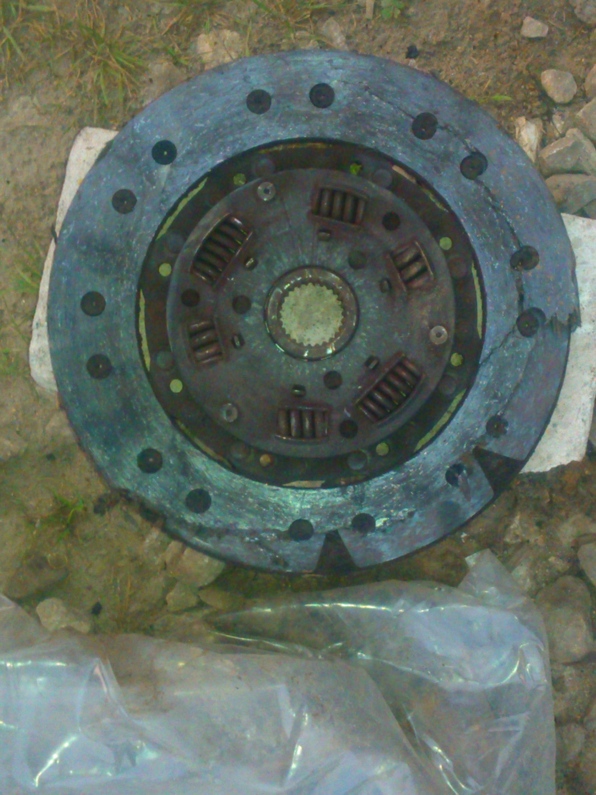

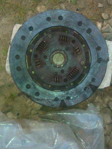

вот диск который стоял поменял диск и выжемной а вот корзина не подошла поставили старую сфоткать не успел уже засунули в сцепление в норме уехал домой

#67 ОФФЛАЙН   Burgui
Burgui
  • Cообщений: 134
  • Город:Калуга
Отправлено 03 July 2012 - 23:32
w124 мотор 2.3 механника 5 ти ступка 1988 года WDB1240231A684105
#68 ОФФЛАЙН   Аркадий 2011
Отправлено 03 July 2012 - 23:34
Ну и славно! А подшипник в маховике не поменял??

#71 ОФФЛАЙН   Burgui
Burgui
  • Cообщений: 134
  • Город:Калуга
Отправлено 04 July 2012 - 11:28
[quote name='ЗоМер' date='4.7.2012, 11:55' post='1423146']
А мну один хрен не понял... :? :(
То, что корзина не при чем - было до этого понятно.
Диск... ну диск тоже не до криминала развалился...
ну как не до кременала до железа кусок отвалился + рабочий из под пыльника теч давал вот и причины..
