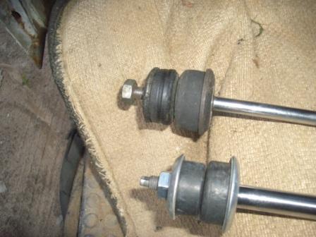

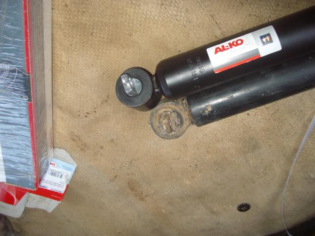

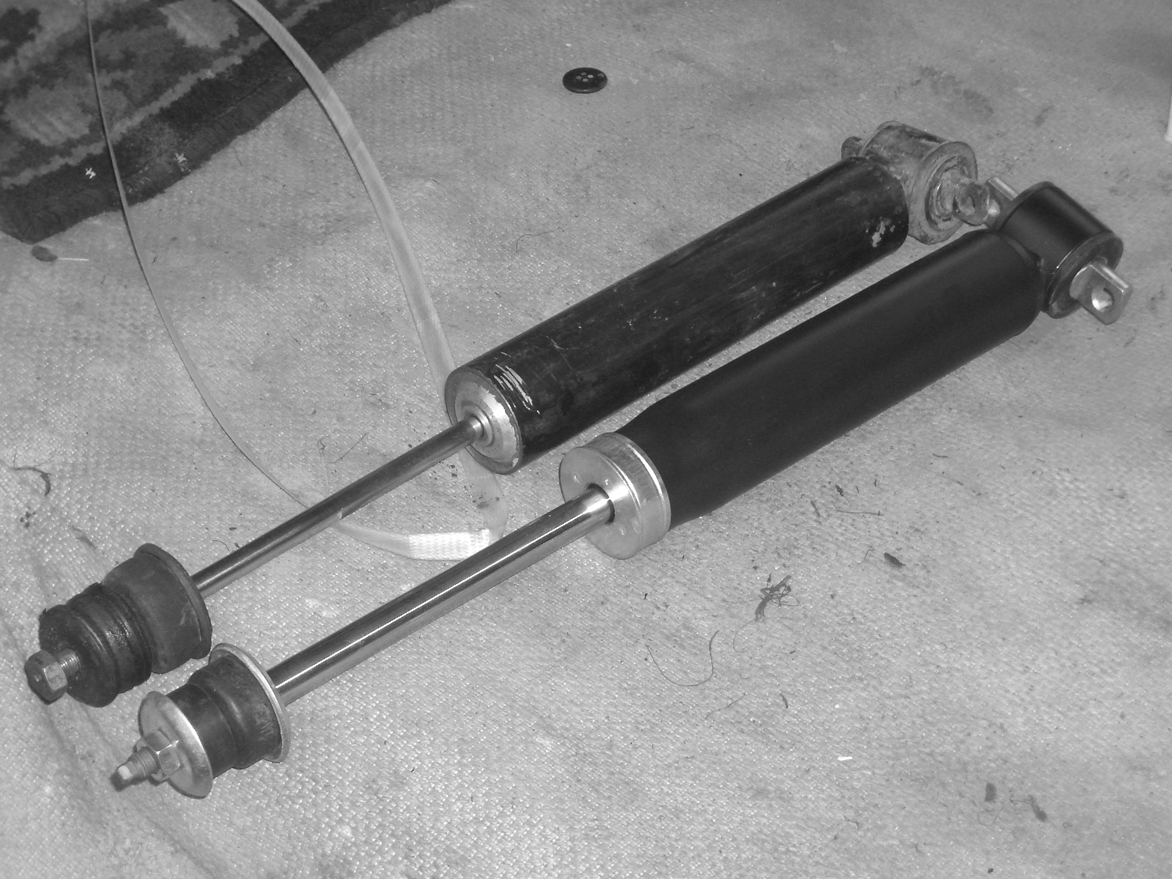

боле месяца прошло с последнего сообщения здесь.писать почти нечего снял бак топливную обратку.вроде живые,прошурудил тросиком тонким .в бак входит на 30-40 см.и упор.не понял почему.но продуваться ртом стал легче.буду собирать обратно.
подумал при снятом баке не плохо бы поменять пружины и амортизаторы,но эскизе осталось только оригинал и
K+F 319 870 Пружина подвески задней 1 1 409 700 р
это получается на вех одна пружина ,даже не пара не говоря об жесткости.
амортизаторы только газовые один только
Record 10 3287 Амортизатор подвески масляный 10 1 2 326 600 р.
тоже без вариантов.
на стекло подъёмнике сгнила
Mercedes A 116 725 01 30 Направляющая стекла 1 769 700 р.
это около 6 500 российских .я считаю это перебор .а чем заменить не знаю. и так далее.вечером допишу.

пружины усили ные заказал на рынке за 75 баксов пара ,придут через 2 недели(от 126 по размерам вроде такие же)амортизаторы та же цена забрать во вторник сейчас бегу сначала к матери ,потом с женой в лес.опять до гаража не добрался.вечером ещё напишу.

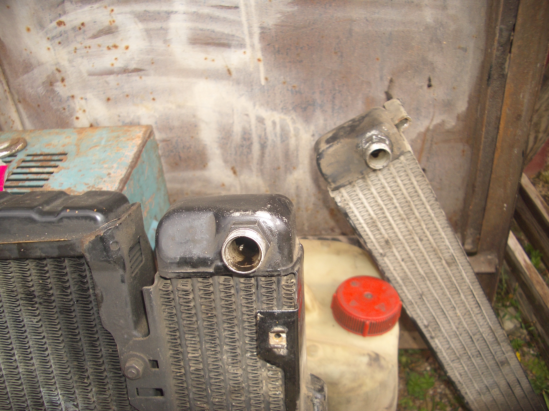

хочу поделится колхозом для транзита.на польском топливном фильтре сорвал резьбу на входе,а так как купил оригинальный фильтр .на польский сделал другой штуцер ,токарь выточил и нарезал резьбу. поставил на малый контур системы охлаждения(когда менял термостат тосол слитый был черный) завел и опля в расширительный бачок пошел чистый тосол.вот и загубленный фильтр пригодился.
по мотору буду снимать радиаторы крепить компрессор кондиционера .еще надо узнать какой лучше у меня их два.с радиатором это очень неудобно.мягко сказано,я помню как я его снимал.и просмотреть крепление мотора,особенно амортизаторы.мотор ставил один за пару дней.помогли только воткнуть в кузов и наживить лапы(просто одному никак не получалось).ну вроде так.

сегодня был на рынке.взял амортизаторы ,фирма оптимал ,открыли одну коробку все хорошо,шток мощнее моего.и нижнее крепленее мощнее.
пошел к своему авто,дай думаю и второй гляну ...глянул :mrgreen: называется...второй копия мой,а по номеру одинаковый с первым.у первого шток раза в полтора толще и корпус немного толще. не стал рисковать.отнес продавцу.он перезвонил.сказал,что это последняя пара,сам был удивлен .обещал до пятницы поменять в другом месте или вернуть деньги.
такого еще не слышал)) вообще, по моему мнению амортизаторы могут быть только билайн, боже, сакс, в крайнем случае монро, ну или оригинал, если цель-это потратить много денег. все остальное-даже не рассматриваю. можно еще попробовать каябу, но только двухтрубную(excel-g называется), но она существует не для всех моделей...
у меня стоит новый сакс все 4 более жесткой версии. зад устраивает, морда слишком жесткая-подозреваю, что стоят неродные пружины... несколько жалею, что не взял бильштайн...
просто я раньше у этого продавца много чего брал,качество было относительно хорошее,но в последнее время...посмотрю по амортизаторам и пружинам,если пролет -перейду на интернет магазин.благо рядом от дома.но тоже не идеал.просто заказывал топливную трубку ,встала хорошо, но плоскость под штуцер не ровный,надо дорабатывать,зато цена раз в 10 меньше оригинала(других вариантов не было).это ответ почему я так поступаю.
сегодня снял радиатор закрепил,почти закрепил,амортизаторы на лапах мотора,осталось докупить 2 резинки под низ.когда собирал забыл поставить вовнутрь резинки,проблема в том,что снять -поставить можно только приподняв мотор .пока разобрался ...на 126 в лапах прорези,а в 116 нету.уже под вечер стал пробовать ставить компрессор кондиционера .в моем бардаке нашёл одно крепление и два компрессора .мой в сборе ,а привезенный без трубок. решил ставить свой ,система собрана под него.и тут всплыло,что болты крепления компрессора имеют нестандартный шаг.завтра возьму метчик попробую перерезать резьбу.
на масленом радиаторе на верхнем патрубке резьба повреждена,но пока держится.хотел поменять штуцер,но он там в варен.

03.08. сегодня забрал амортизаторы ,а от пружин отказался.амортизаторы усиленные .поставил пока один ,резинки сверху поставил свои так как они шире.ставил компрессор кондиционера ,тоже не до конца. задние болты,не получилось ,решил оставить на потом.
4.08 .день не задался,поменял второй амортизатор .стоял полный труп.пытались его ремонтировать.даже салинблог на изоленте собран.на гильзе не какой маркировки.
