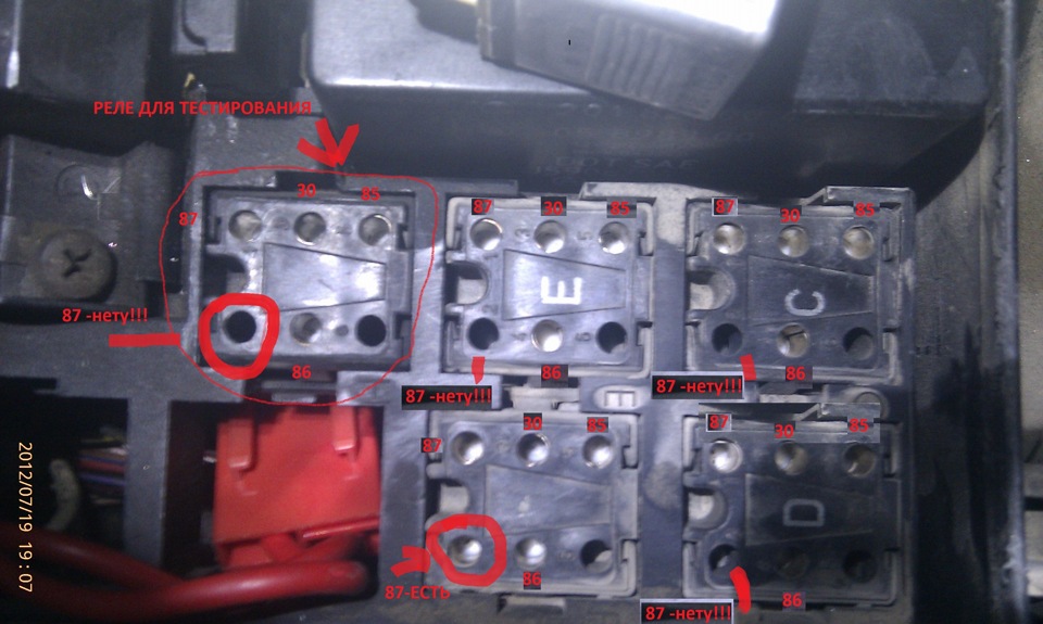

вот фото того самого реле пару дней назад фоткал- забыл выложить
http://a.d-cd.net/fadb6v/960.jpg
http://a.d-cd.net/65db6v/960.jpg
Ну такого просто быть не может.
30 - там должен быть постоянный плюс. Иначе реле не сможет подать питание потребителю.

- вот наше реле которое мы проверям
- место в котором оно стоит
http://a.d-cd.net/2924ev/960.jpg
- в распиновке в гнезде нет контакта на 87!! см рисунок
http://a.d-cd.net/1124ev/960.jpg
теперь !!! ТЕСТ!
-машина с момента операции не заводилась, ключи не вставлялись.
- реле при высовывании и всовывании ( как еще сказать?) не щелкает.
- подключил - к корпусу машины (спасибо 3oMep)
- плюс к 87 - 0
- плюс к 85 - 0
- плюс к 86 - 0
- плюс к 30- 11.5

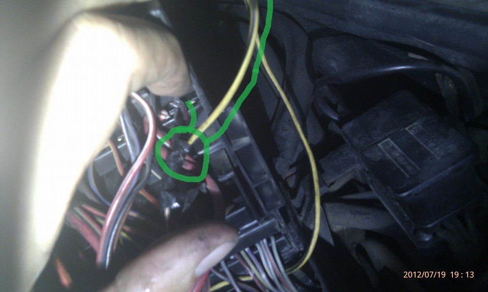

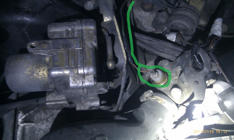

п.с. замел также и вот странный провод идущий с соседнего реле
- отметил поэтапно по картинкам. ПРОВОД ЖЕЛТЫЙ
http://a.d-cd.net/3524ev/960.jpg
http://a.d-cd.net/fd24ev/960.jpg как я держал фонарь и фоткал?? вот так =( http://a.d-cd.net/1664ev/960.jpg
http://a.d-cd.net/d24ev/960.jpg
а это что за колхоз?*
ПОМОГИТЕЕЕЕЕ ,я скоро сойду с ума..
- плюс к 87 - 0
- плюс к 85 - 0
- плюс к 86 - 0
- плюс к 30- 11.5
Щас все правильно. Если бы это было стабильно.
если обмотка реле обесточена (на 86 нет плюса), то нигде кроме 30 плюса нет.
Ну, что-то прикрутили к реле. Ты же теперь знаешь значение контактов 30-87 и 85-86, куда прикручен провод ? Куда он дальше пошел ?
По этой фигне :
датчик, одноконтактный, мерсовский. На него одевался разъем. Разъем развалился, видимо. Разъем откусили, чуток удлиннили провод, и накрутили на датчик. На этот провод надо напаять штатный одноконтактный разъем, и воткнуть в датчик.
-он стоит на массу точнее на 85
завтра разберу кнопку аварийки. и буду молиться чтобы там все было окисленно и чтобы все провода нафиг переплетались .. чтобы уже забыт ькак в страшном сне. итак хватает других мелких проблем...
