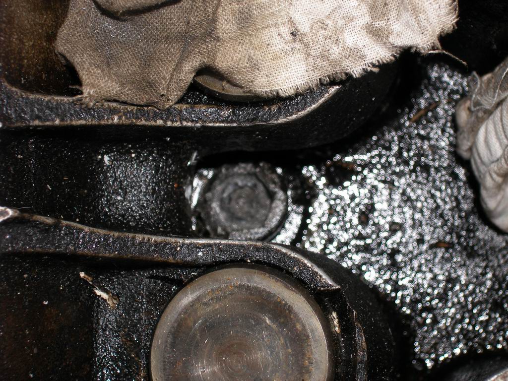

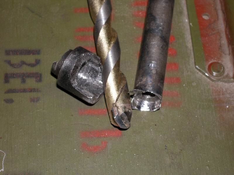

ты на змз402 голову видел? к нам народ повалил как только проблемы с 80 бензином появились - занижение на 20мм (если память не изменяет, уже год как не работаю расточником).
да простит меня автор темы за офф
оно ? куда тут 20 мм пилить ?
вот что мешало жизни и как было устранено.
