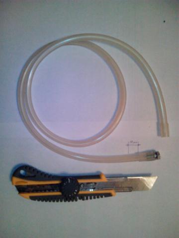

Многие не знают как прокачать тормоза без проблем в одно лицо!
1. Покупаем шланг вакуумного корректора трамблера ВАЗ, желательно прозрачный.
2. Мастерим обратный клапан - закручиваем болт М6 и делаем аккуратный продольный надрез ~10мм канцелярским ножом рядом с болтом.
3. Проверяем работу обратного клапана ртом.
Для прокачки:
1. Откручиваем штуцер прокачки на четверть оборота, одеваем шланг на штуцер.
2. Качаем педаль тормоза.
3. Следим за уровнем тормозухи в расширительном бачке. Обычно, я доливаю под завязку и качаю, пока уровень не опустится где-то до максимума (через щель в капоте уровень видно).
4. Когда в шланге чисто тормозуха без пузырей - закручиваем штуцер и радуемся колом стоящей педали тормоза.
Обратный клапан можно и не изобретать, а опустить шланг в бутылку с тормозухой, но обычно лишней тормозухи у меня нет :)
//Практически всегда нормально откручиваются штуцера прокачки и не ломаются, если не откручивать со всей силы, а постукивать молотком по спецключу с зажимом. Спецключ для прокачки - полезная штука, советую приобрести за ~100 рублей!!!
обратный клапан можно использовать от вакуумной системы
