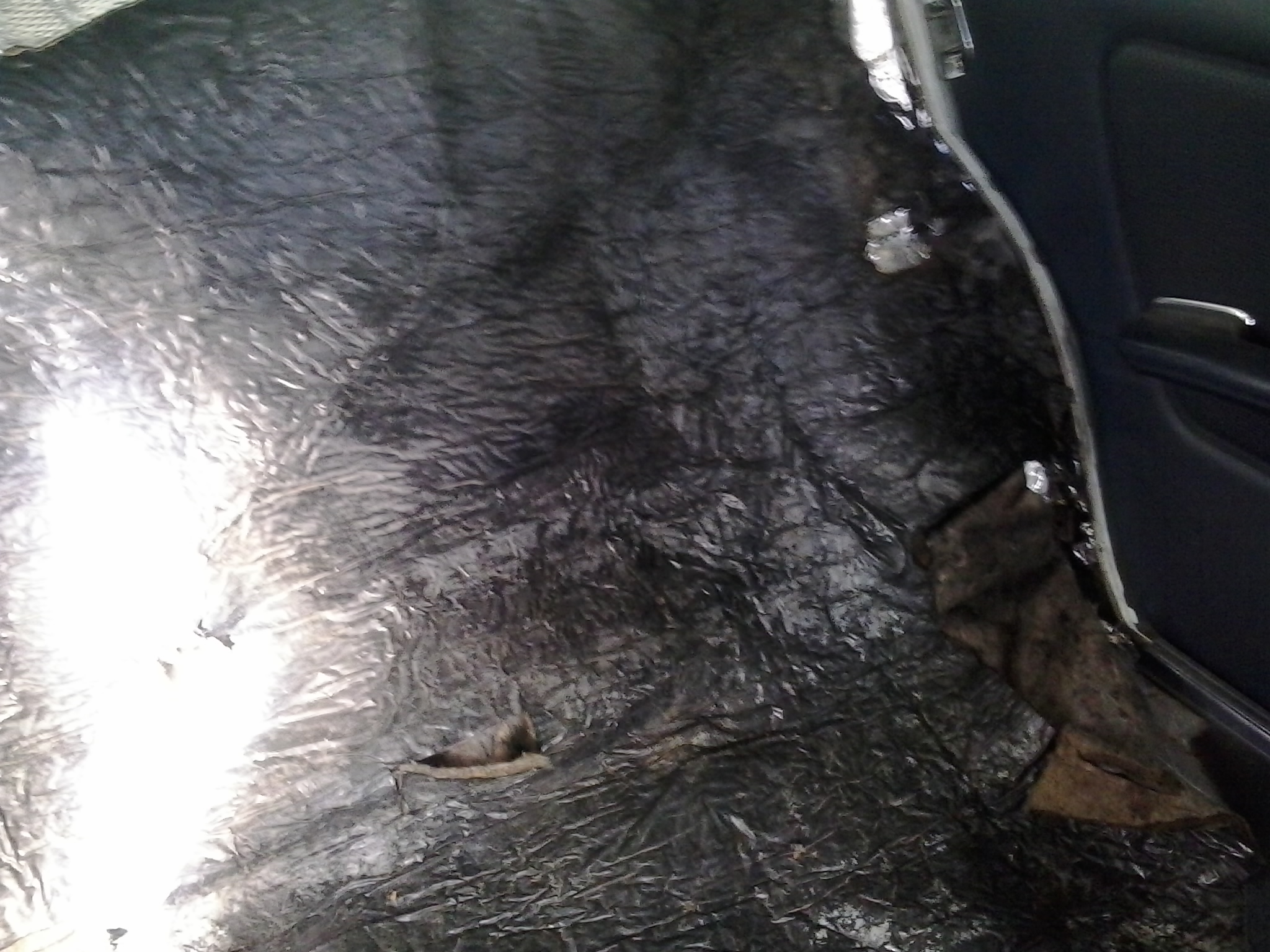

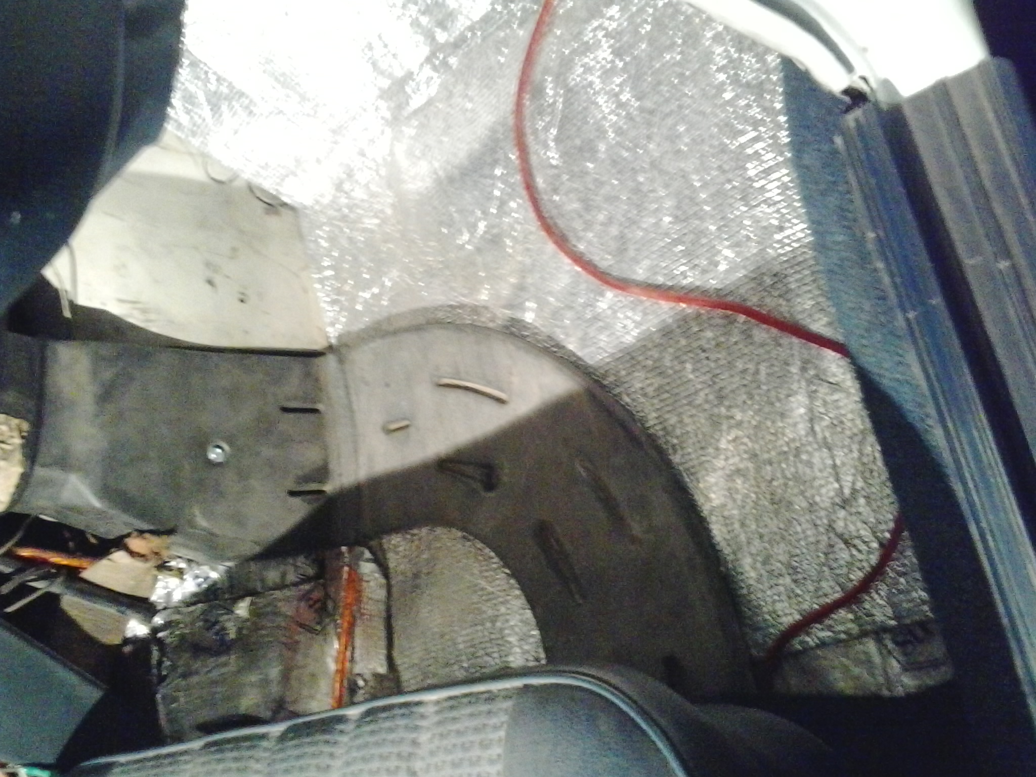

но по поводу вибры буду упорно спорить,да простят меня Илья и Алексей
А что тут спорить - это личное дело каждого. Ржавчина развивается при избытке влаги и недостатке воздухообмена. Любая ржавчина, если её высушить и законсервировать её (перекрыть к ней доступ влаги и воздуха) будет стоять десятилетиями не причиняя никакого вреда. Если Вы уверены, что сможете сделать это и поддерживать такое состояние в течении времени - милости просим.
Я же насмотрелся что творилось у меня на полу под виброй и шумкой, положенной на заводе на новое железо и качественнейшую окраску. Спасибо - больше не хочу. Я реально оцениваю свои возможности и остаточный ресурс пола, даже после переварки. Мне дешевле будет залить всё битумной мастикой и контролировать её состояние раз в полгода.

Вот конденсат с воздухом и попадает. Немного, но капелька воды образуется, которая не высыхает. Она находит через микротрещину доступ к голому металлу и создаёт очаг коррозии, который потом разрастается. Причём разрастается в геометрической прогрессии. Мне тоже необходимо думать про шумоизоляцию. Если на вертикальные поверхности я наклею современную вибру и шумку, то что ложить на пол - просто не знаю...
Под свинцовым суриком ржавчина тоже идёт и нормально так идёт - увы, это тоже не панацея. На сегодняшний момент самым радикальным средством защиты от коррозии видется мне холодное цинкование, но это ощутимо дорого и требует не всем доступные технологии. Зато на такую поверхность можно ложить что угодно и как угодно, а потом ещё и солью посыпать. :D
имхо лучше тектилом или динитролом обработать
мастика редиска тоже трескается и под нее затекает вода :bangheat:

Ну я допустим о шумке родной говорил которая на фото выше по ковриками а про вибру родную конечно не сдерешь ничем... вот и замуровал своего в стпэшку поверх сплэном буду клеить

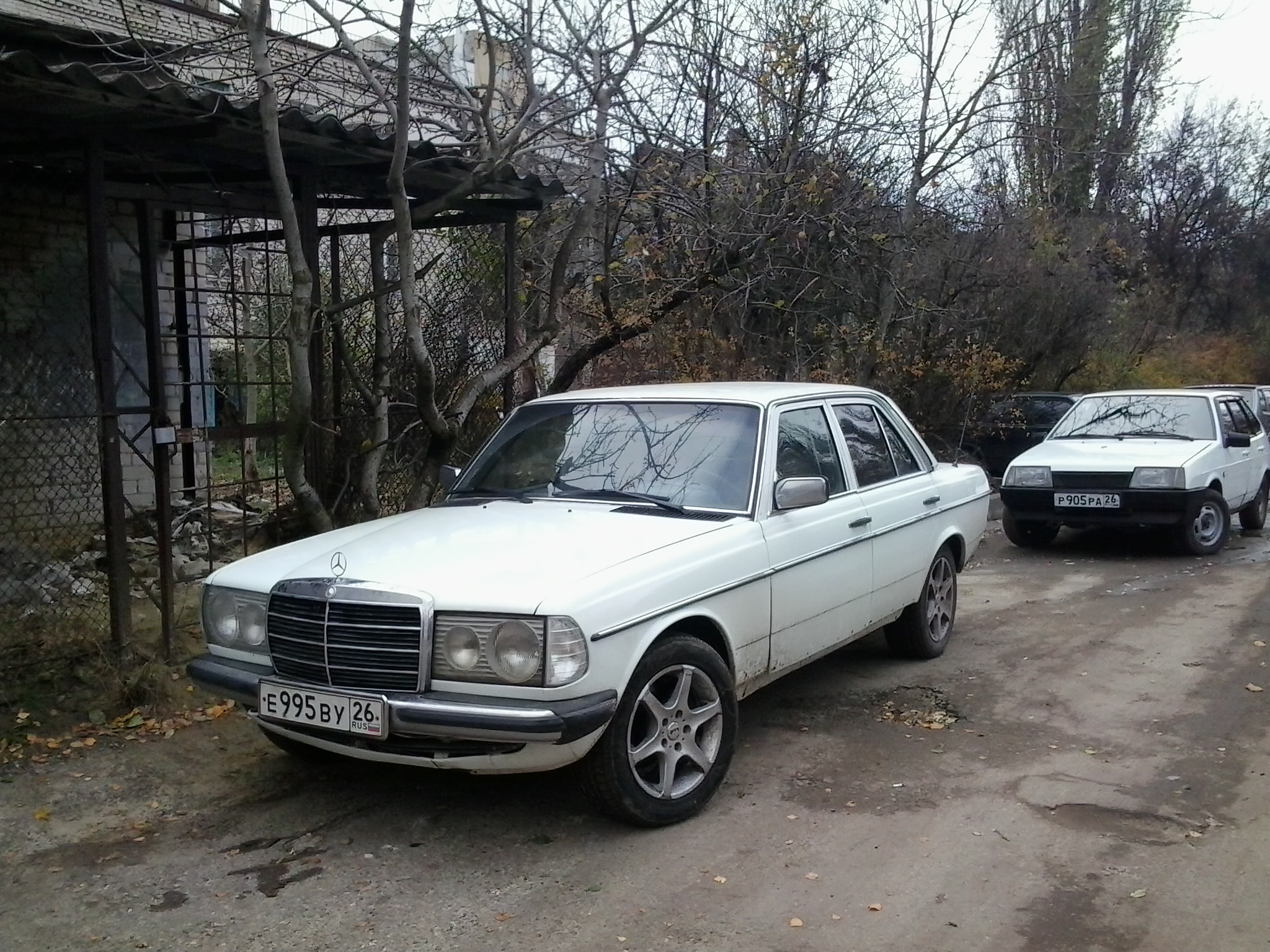

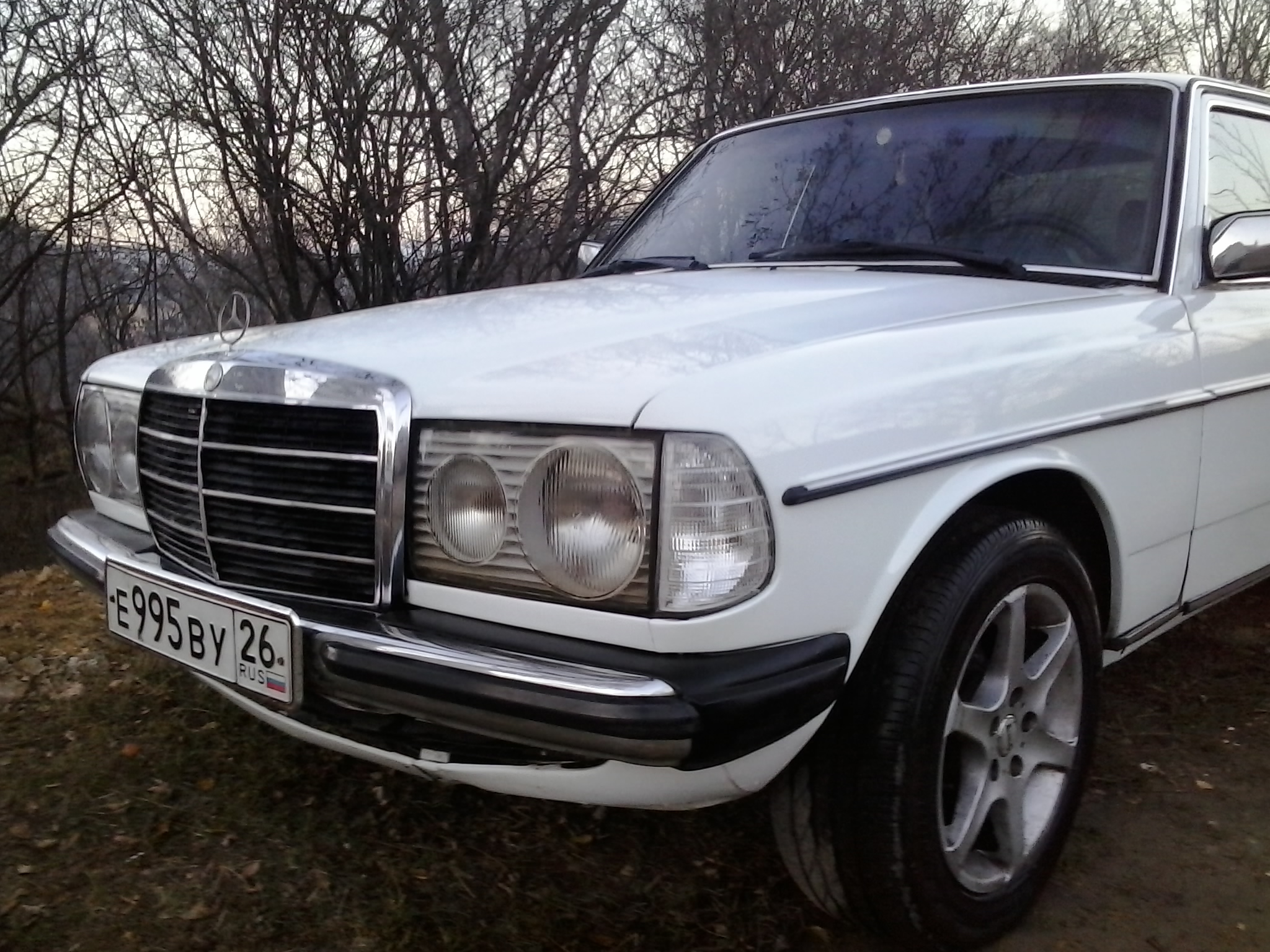

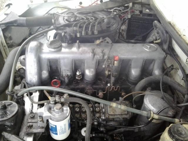

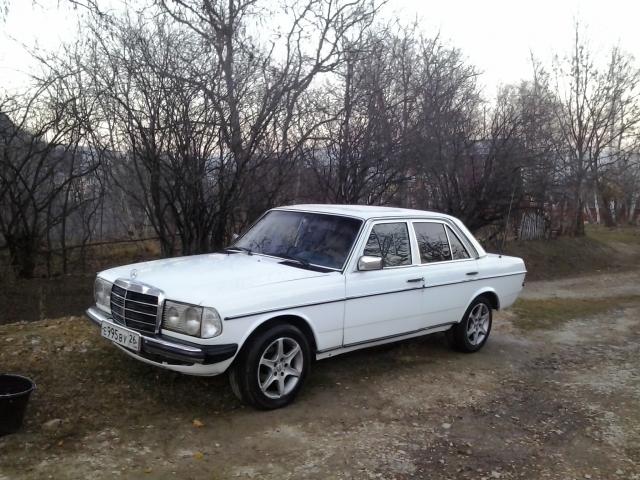

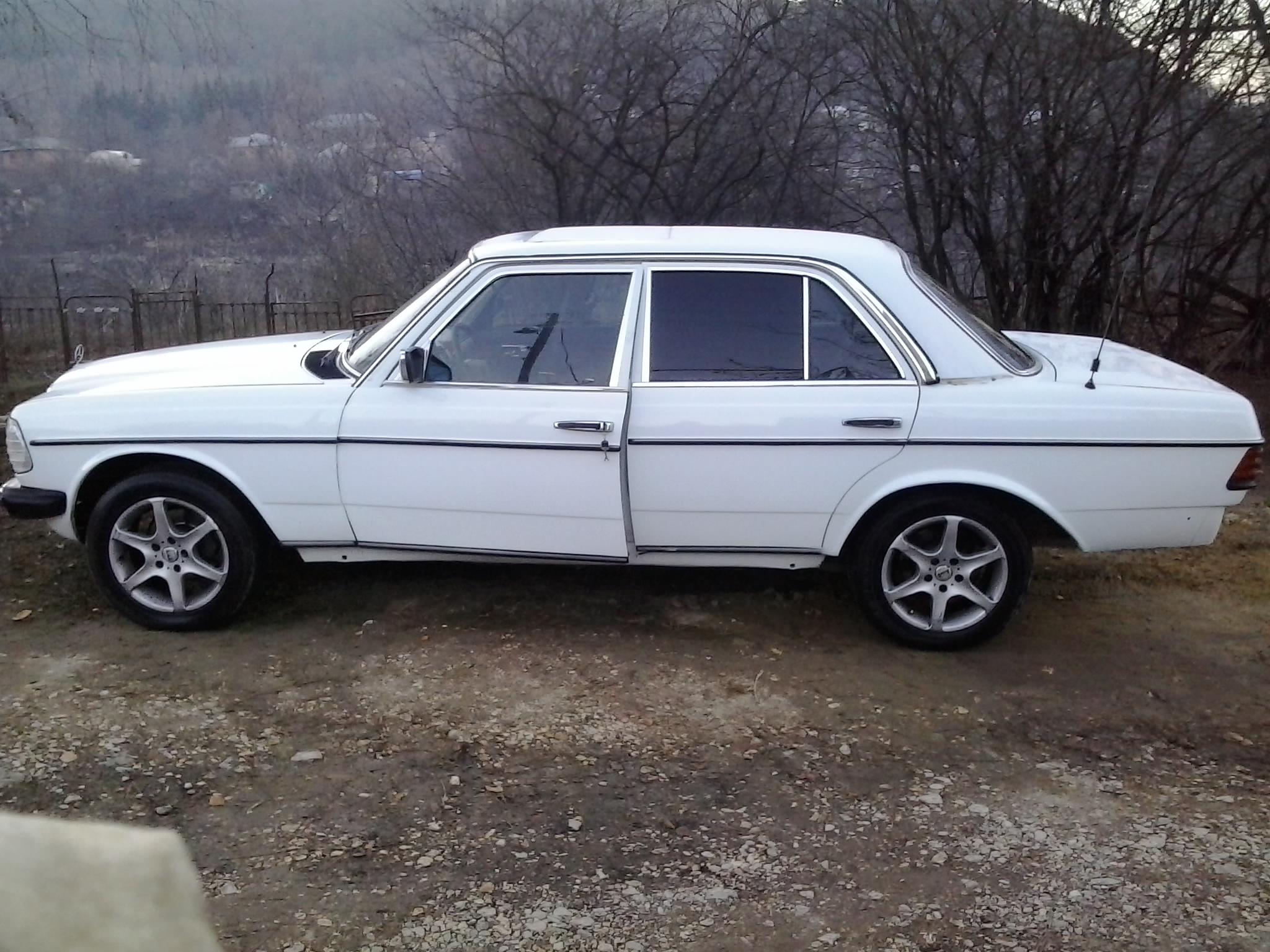

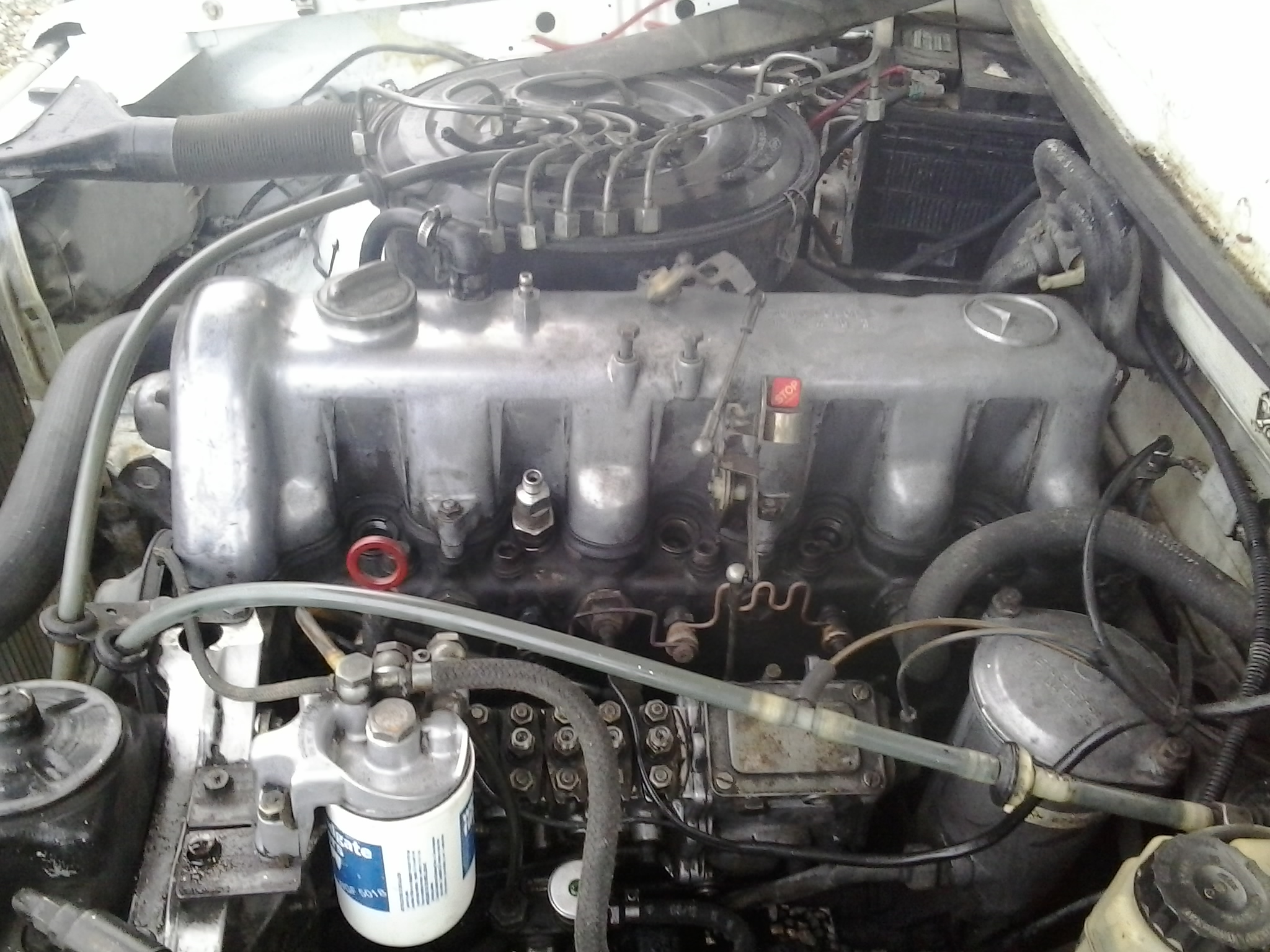

ну вот пора темку дальше продолжать практически мурзик собран.. времени конечно маловато но вот что получилось.. сильно не пинайте... поменял недавно распылители полностью, прошерстил ходовую...

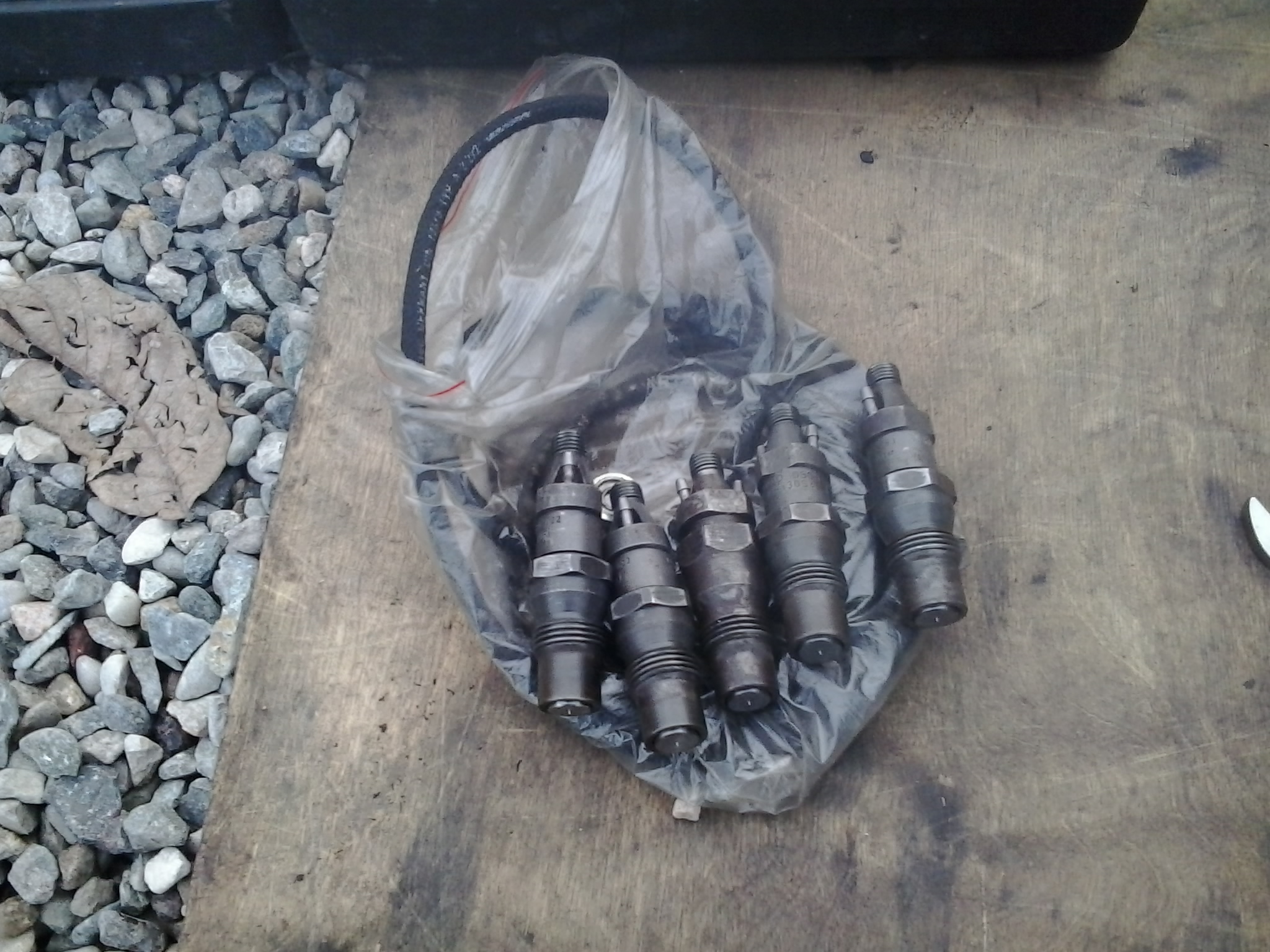

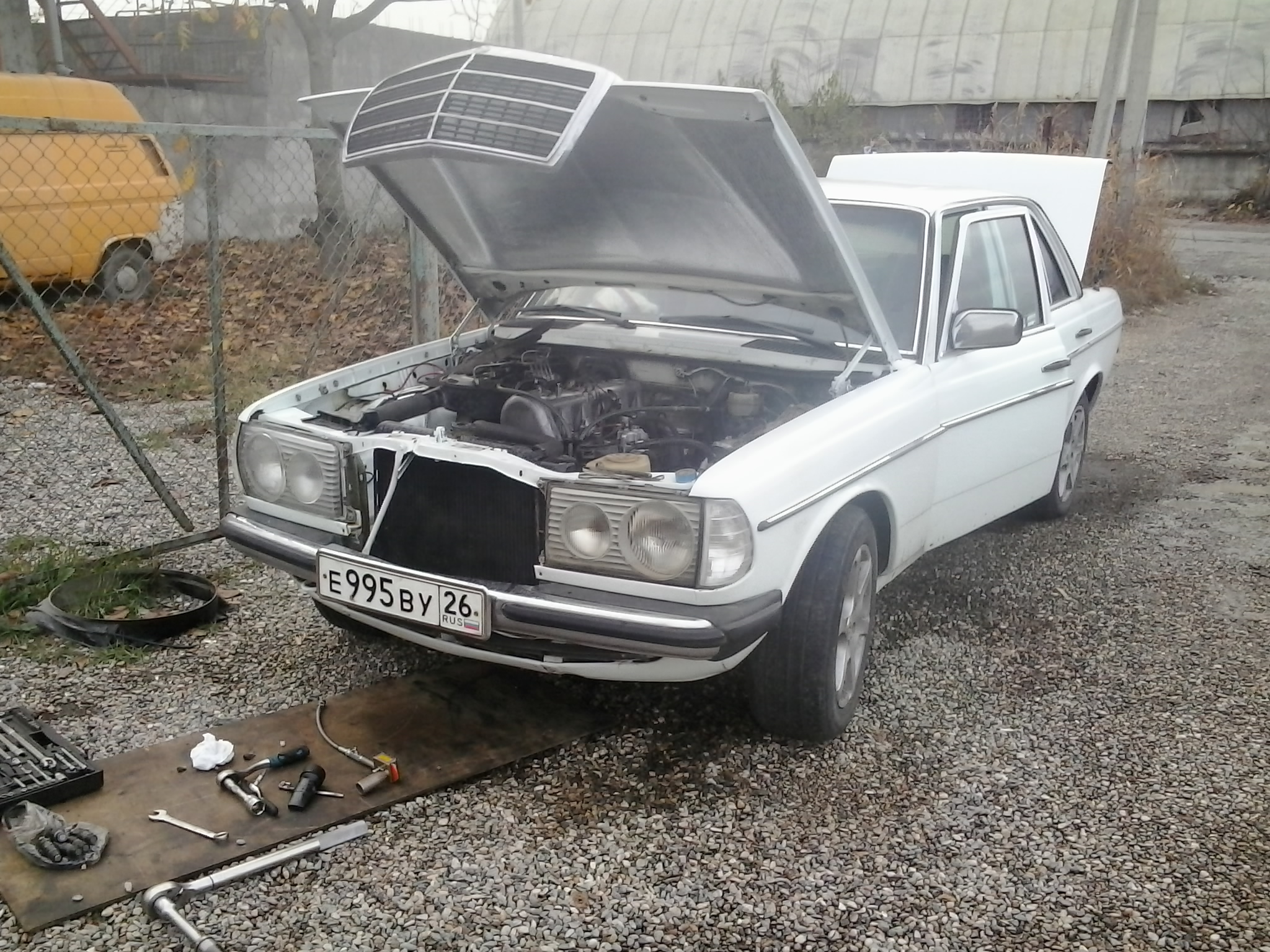

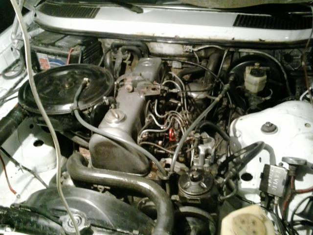

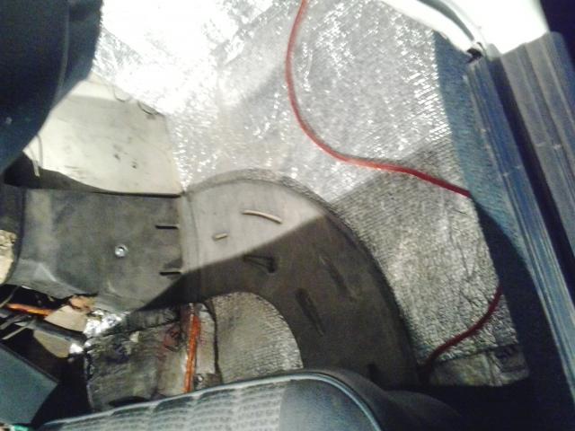

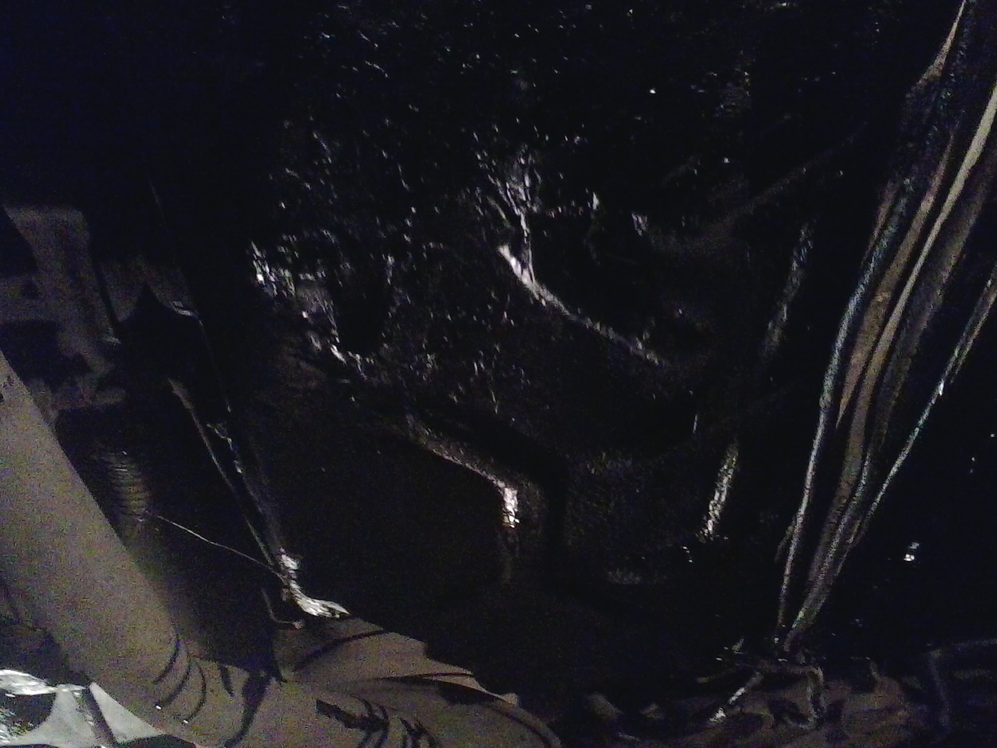

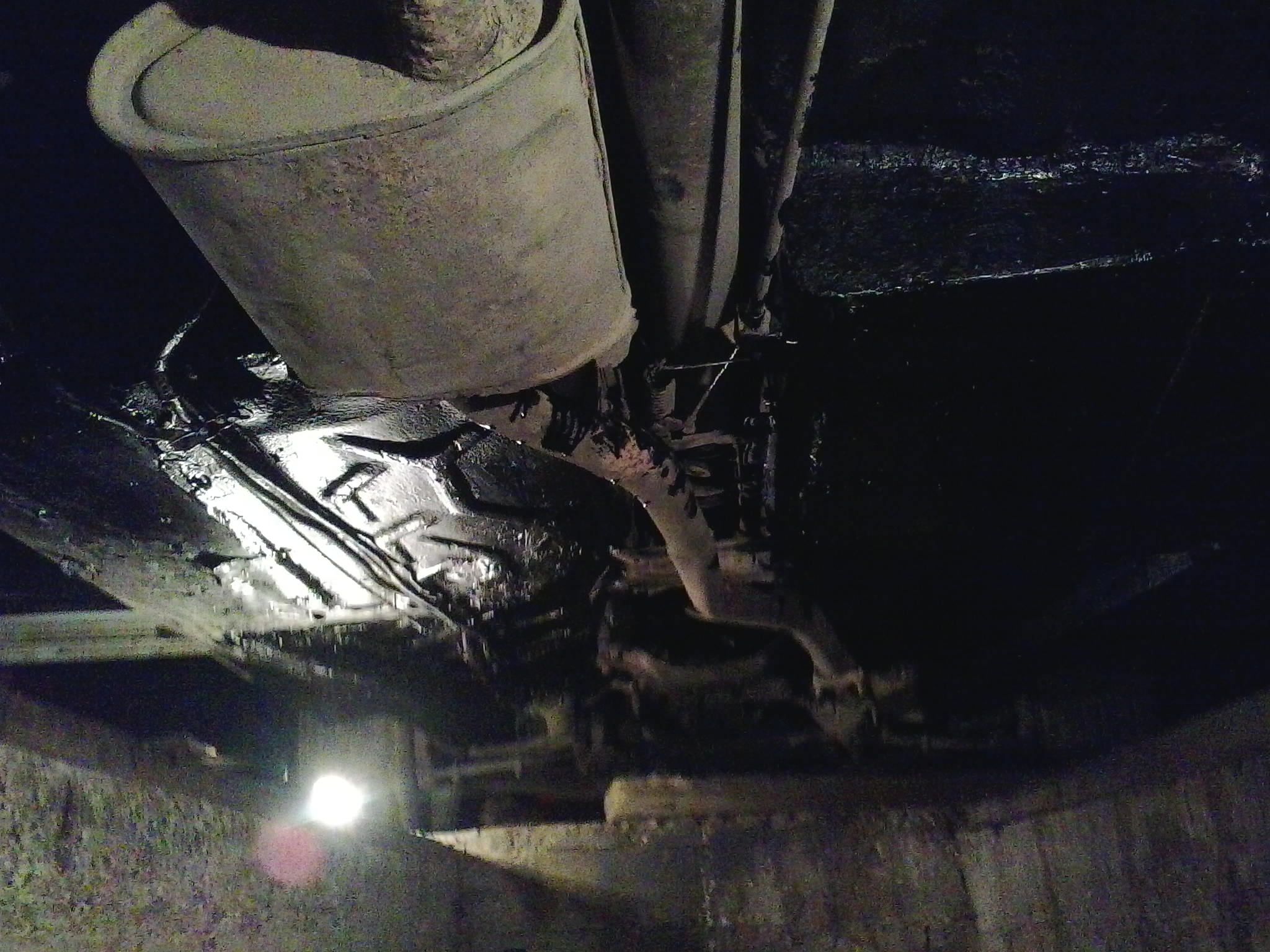

еще немного фоток замены форсов, что успел сфоткать из антикорозийного покрытия днища..

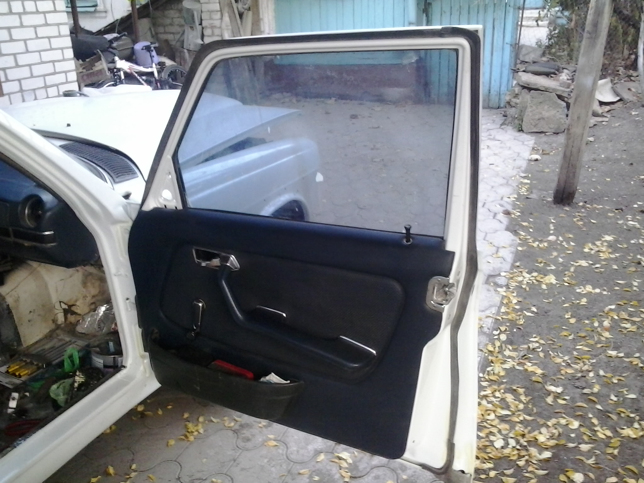

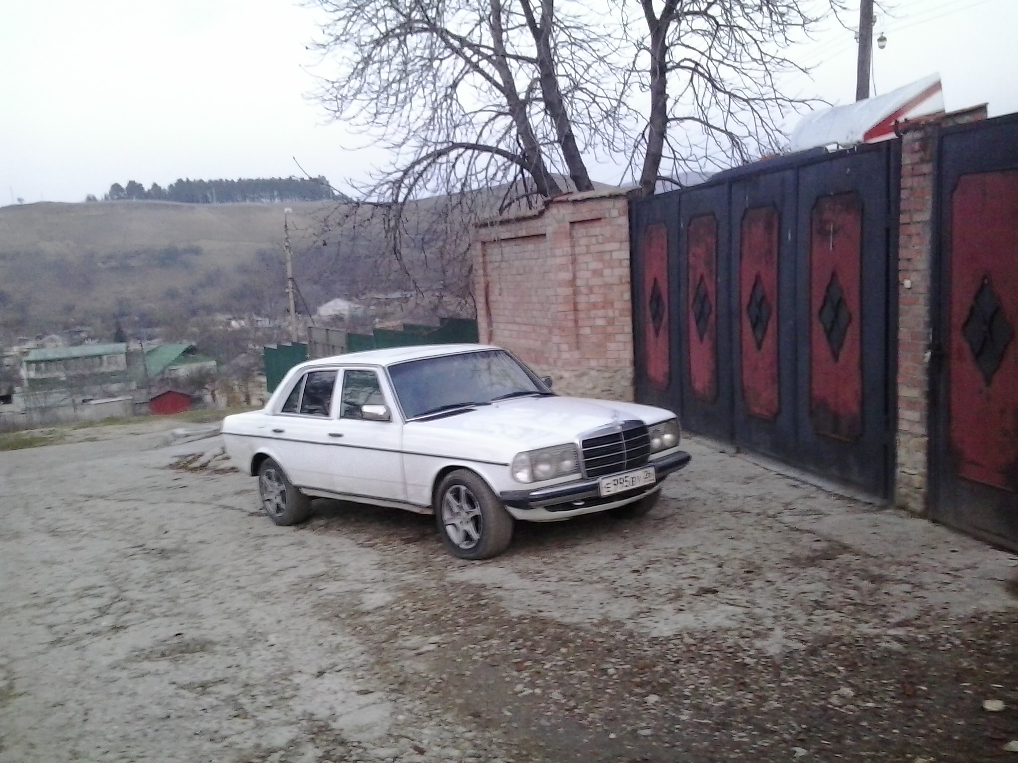

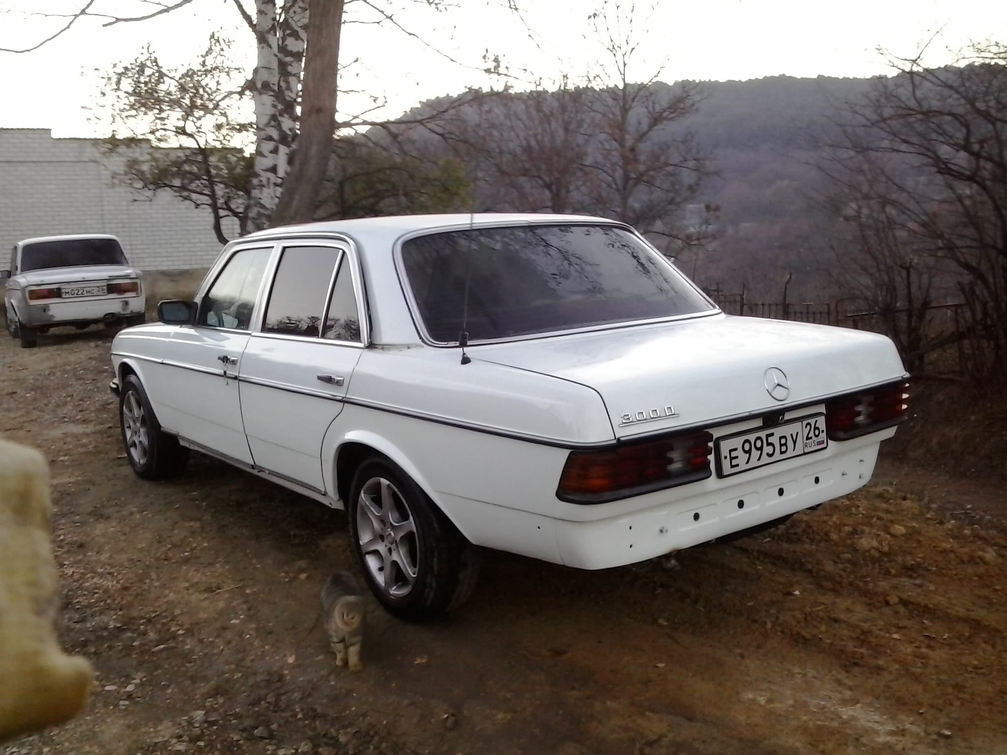

Отправлено 19 November 2012 - 09:57

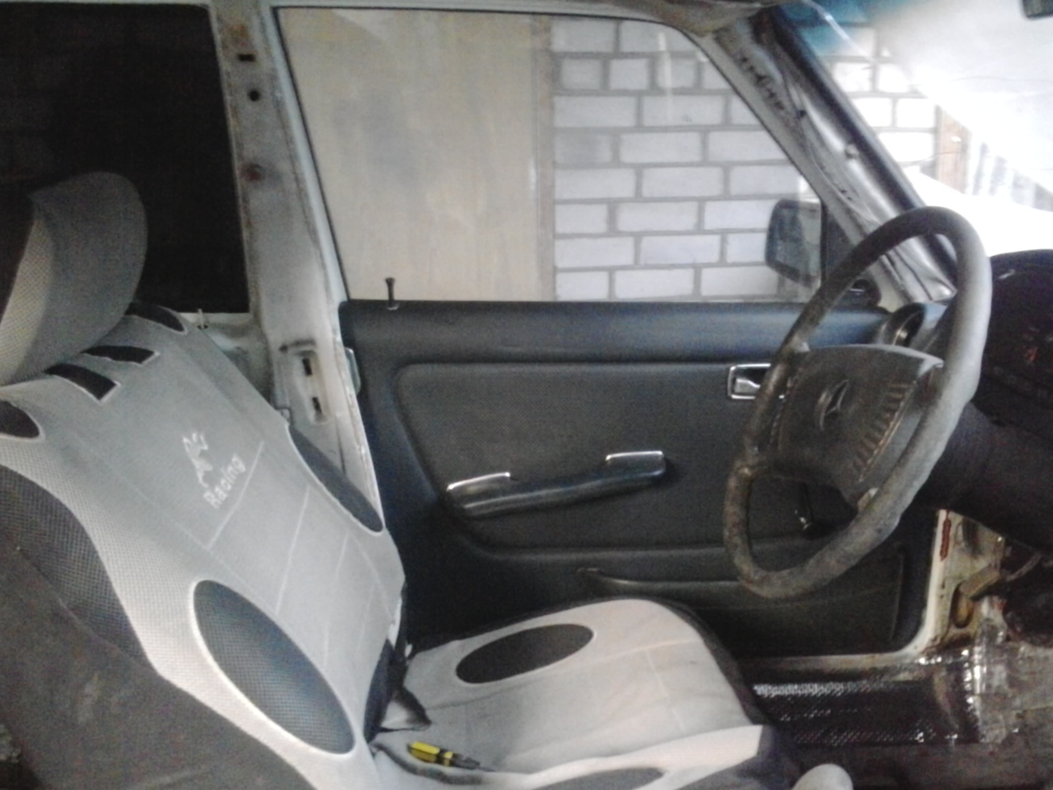

Ребят вопрос на засыпку мне необходимо выставить двери, люк так как все снималось при реставрации теперь засада все идеально было до снятия а теперь отрепетировать не могу... плюс требуются нижние молдинги на двери.. мои потерпели крушение в связи с долгим нахождением в гараже то железки попадали то еще что то ..в общем вид не очень да на фотографиях видно..и плюс задний бампер...

видимо через месяц кто нить что нить подскажет :)
мерседес 123.130, 1977г., 300 D 617.
