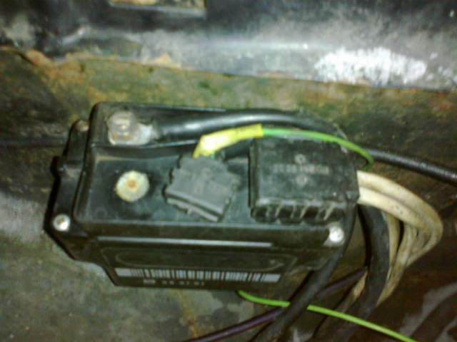

Вот такое у него реле должно быть, предахранителя нет, зато есть 5 контакт на датчик температуры. Да и если бы предохранитель был и сгорел, то напряжение ни на одну свечу не приходило бы.
Но про свечи согласен, не очень понятно живые они или нет, пока не выкрутишь. Проверить стоит.

Все верно, на реле нет предохранителя, есть 2 предохранителя на правой чашке и оба с красными проводами. От чего второй? :)
Вы тоже правы, реле именно такое и на реле предохранителя нет. Про свечи согласны зря, свечи живые. Про реле были неправы, оно тоже живое.

Предохранителя на реле нет, выше уже и фото выложили и даже объяснили.

В одном вы были правы - реле рабочее. Про свечи были неправы, они рабочие.
Теперь собственно что сделал: стояла техническая задача проверить свечи. Амперметр на 20а+ стоит от 120 евро, не вариант. Решил для этой цели использовать одноразовые предохранители, цена копейки и для разовой проверки одной свечи подходят. На самом деле такое решение не пригодилось. Подумав с другой стороны решил, что ничего нового измерение ампер по сравнению с измерением сопротивления мне не даст, учитывая константу напряжения, сила тока и сопротивление связаны одной формулой. Включил мультиметр на измерение низкого сопротивления, промерил все свечи. На 3х свечах было сопротивление 70милиом, на 1 - 30милиом. В обычном режиме эти значения отображаются как "0 ом". Просмотрел провод до той свечи, обнаружил замыкание провода первой свечи на впускной коллектор. На самом деле не шибко-то его было видно, но логика подсказывала, что при замене вакуумных трубок провод можно было только на него закоротить. Собственно, не понял как, визуально оплетка протерлась. Замыкание устранил, дорожку на реле снова запаял, собрал - все работает. Реле работает, свечи работают, греют, лампочка горит как положено, мотор запускается с пол оборота.
Всем большое спасибо :)

Я ж говорил ищи кз в проводах или свечах, ты кз не нашёл. Значит логично, что оно в реле, реле ты разобрал, там что-то сгорело, плюс к этому ты написал, что сопротивление свечей одинаковое, вроде версия с реле какбы подтверждается. А оказывается надо было свечи нормально померить, вот и путаница дальше пошла.
Короче поздравляю с удачным ремонтом.

У тебя не работает датчик температуры,который идет с блока управления свечами(реле свечей). Этот датчик передает информацию о температуре ОЖ,блоку управлению свечами. И в зависимости от температуры по разному горит лампочка и с разным временем работает реле. Если датчик температуры не работает то лампочка накала свечей всегда горит 30 секунд,без разницы горячий двигатель или холодный. И реле в таком случае будет греть максимальное время. Поменяй датчик или датчики,и лампочка будет гаснуть в зависимости от температуры ОЖ двигателя,и реле будет работать правильно. У меня их на 605 моторе 2 датчика,одноконтактные.
Прошу прощения. У меня тож 605-й. Подскажите пожалуйста- А где именно эти два датчика находятся. И как их проверить на работоспособность. Проверил сегодня реле, вернее толстый провод, котрый питает реле, показало 5,2 вольта, как на выключеном зажигании, так и на включеном и выход с реле тоже показыает 5,2 вольта. Говорят что должно быть 12,5 вольта. Подскажите пожалуйста!!!

Как подключал напряжометр?
Не так случаем?
