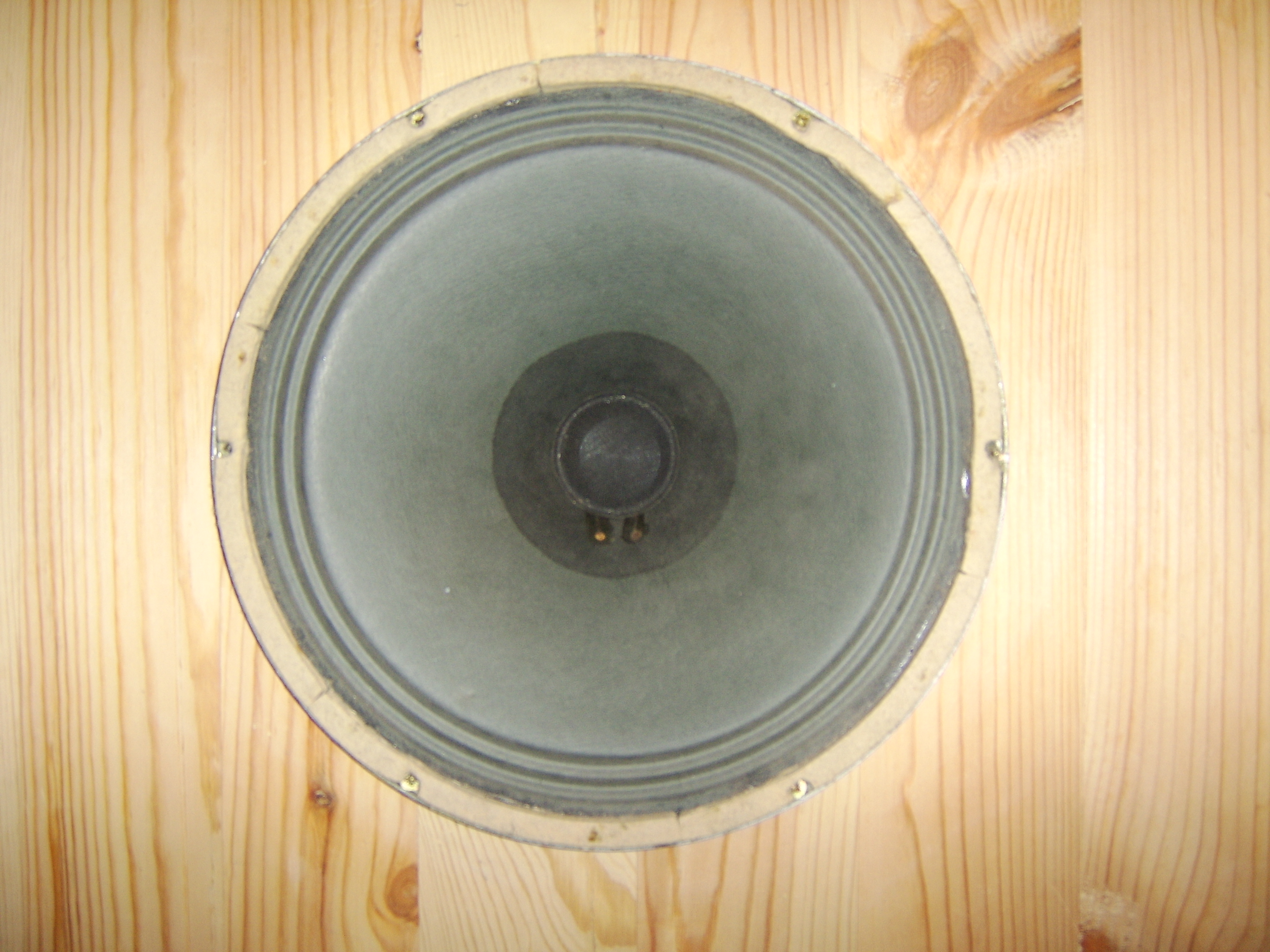

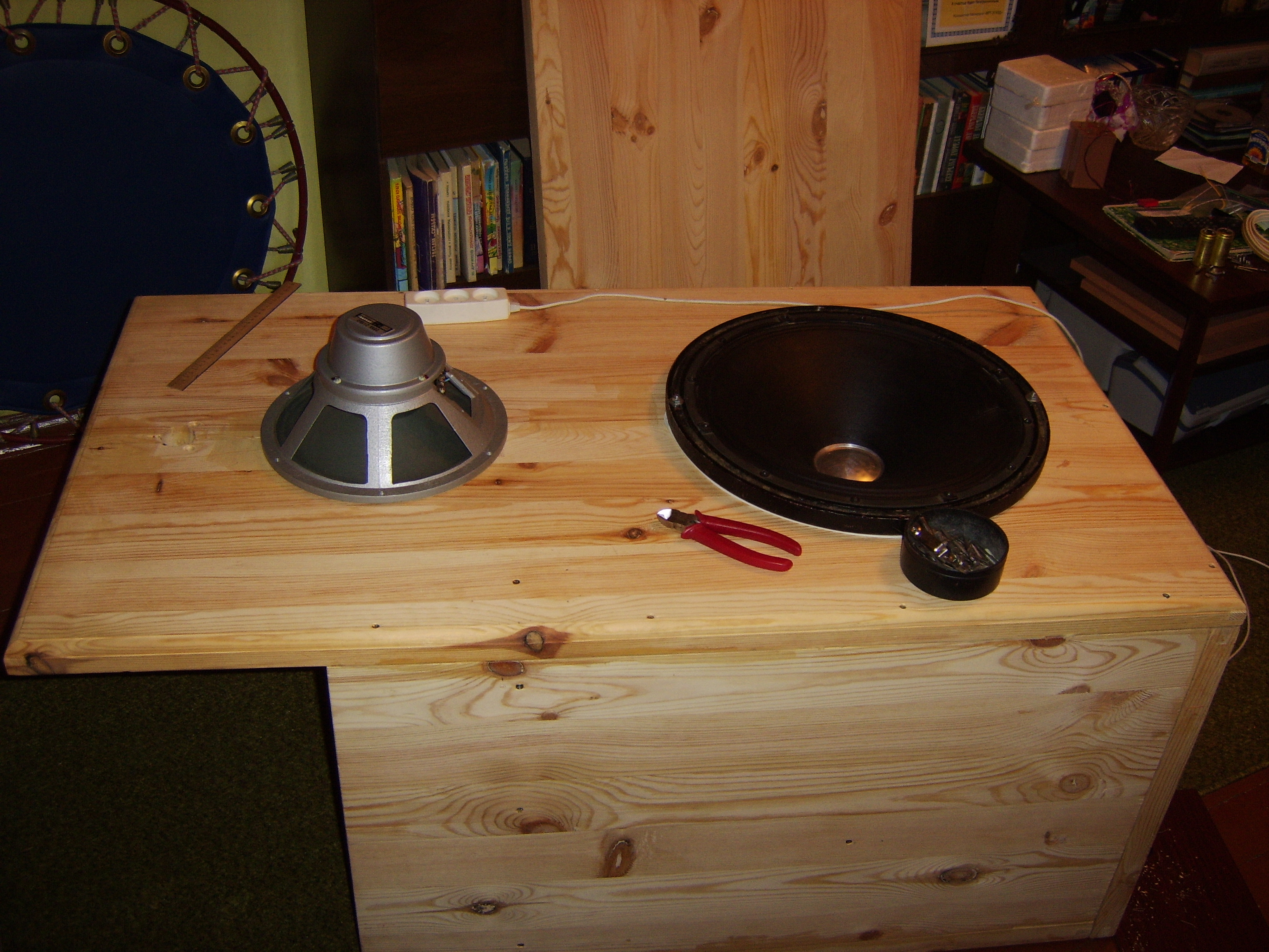

Далее СЧ. Он фирмы BEAG. Насколько я помню Венгрия. Диаметр 30см, чувствительность 99dB, мощность 20Ватт, магнит кобальтовый, прямого излучения. Играет сказочно, пока лучше не слышал. Всего было 6штук таких в месте где тарились динамиками:2мне, 2 знакомому, у которого акустика как у меня только пищалки элитные и акустика в форме шаров, 2штуки другу достались.
Скажете мощность мала, она достаточна, чувствительность очень высокая, ход диффузора динамика мягонький, звук бархотный, теплый, словно вот она, сама Сара Воон поет у меня в комнате....

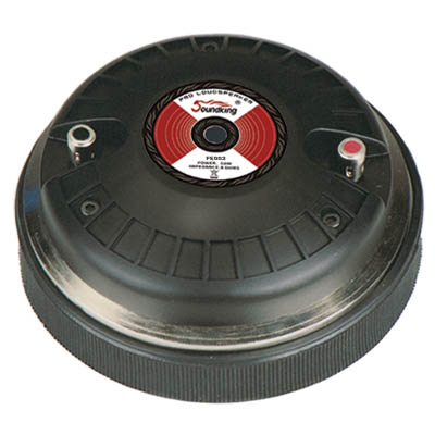

Насчет ВЧ ничего особенного...привозили из Москвы люди 2штуки, я купил, за неимением лучшего. Фирма Soundking FE 001.
Мощность (AES, RMS): 30Вт (в тырнете написано 40 почему то)
Импеданс: 8Ом
Диапазон воспроизводимых частот (Гц) 1500-18000
Чувствительность: 105дБ
Минимальная частота кроссовера: 2200 Гц, 12 дБ/окт
Диаметр катушки: 1,37”
Материал изготовления диафрагмы: титан
Тип магнита: керамический
Вес: 2,8кг
Горловина рупора: 1”

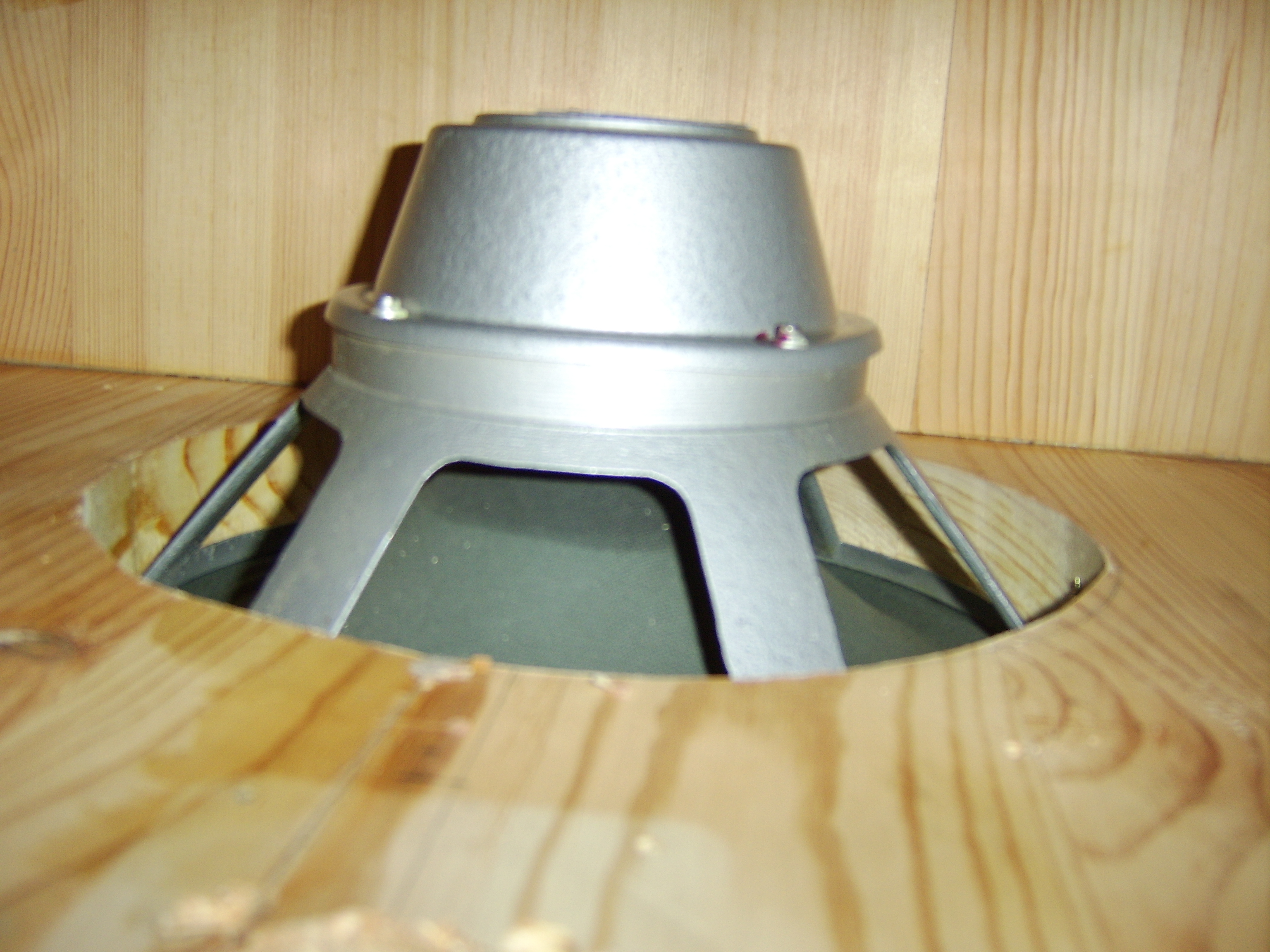

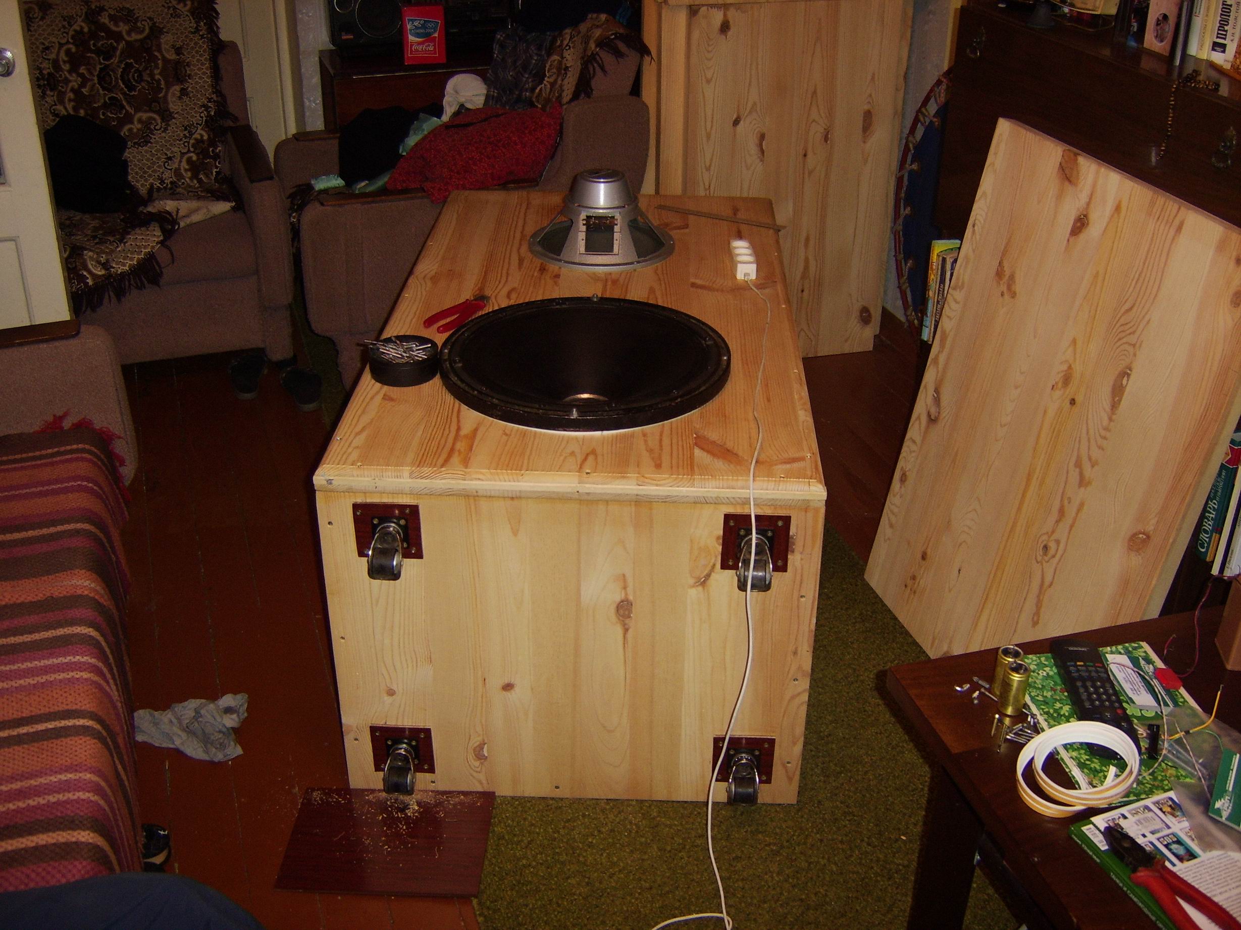

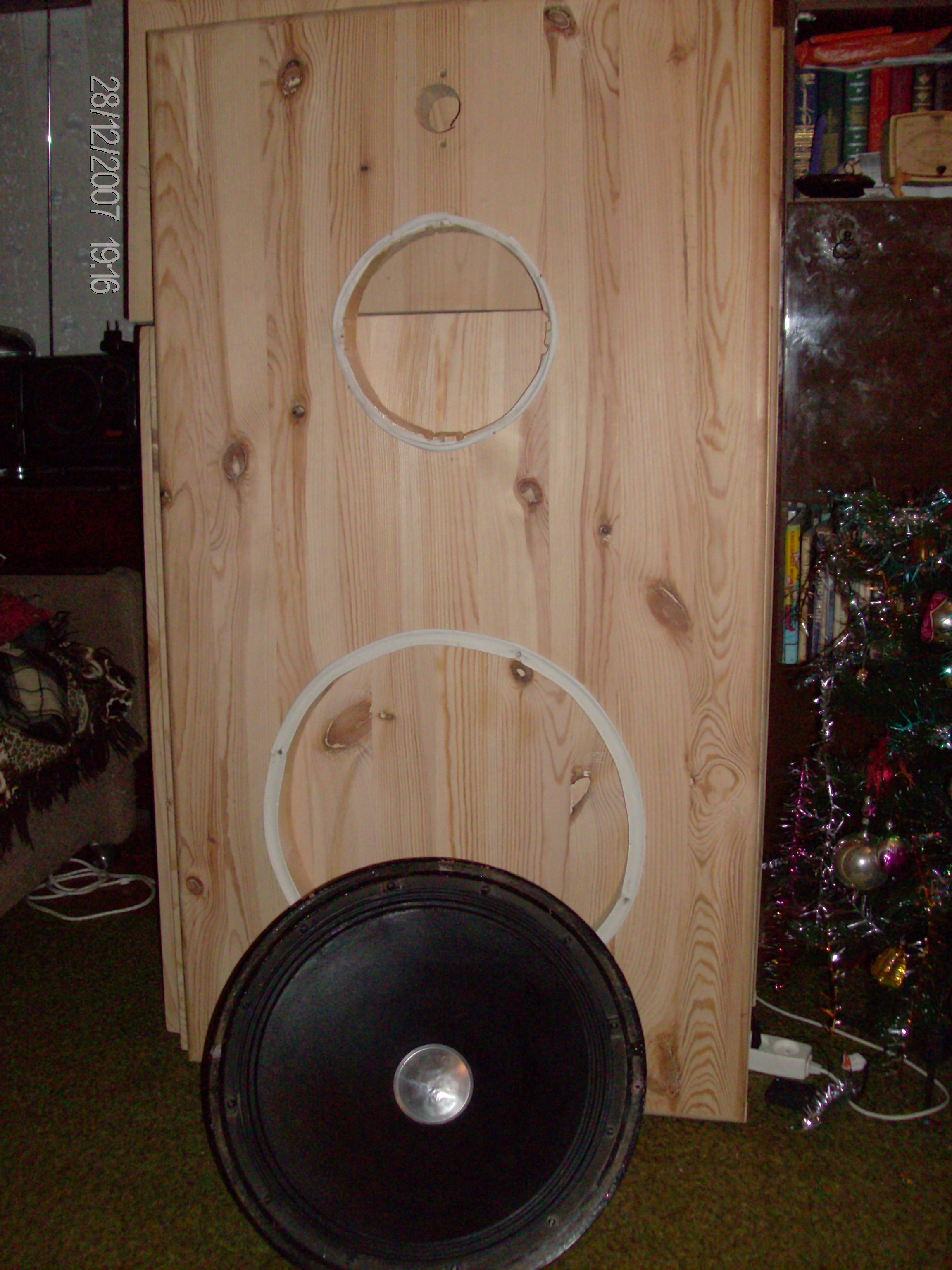

Соседи не слышат ничего, т.к. басовик 2А-11 прямого излучения, вибрацию не дает, тем и хорош. А вот у друга от 18Sound свихнулся весь стояк! Еще бы 50см эстрады и 360Вт мощи с чувствительностью в 120дБ :gigi: Вот ему в дверь и долбились))))))
Знаю я эту ноэму...ничем не удивила. Во всех магазинах их динамики лежат, диффузоры деревянные, подвесы тоже...ничего особенного. Спрашивал у них, могут ли изготовить точную копию 2А-11 только диаметром 80см, ответили нет и показали 2А-11 с резиновым подвесом и деревянным диффузором, по сути убили хороший динамик, извэрги!
Материал акустики сосна. Толщина 40мм. Покупал у знакомого недорого. Он хотел собрать, но решил сразу к шарам перейти. Больше 20тысяч потратил он на сосну эту...
Собственно как и писал, на басовик отведено было 300литров ровно в закрытом варианте. СЧ и ВЧ играют просто на доске в открытом виде, ибо так лучше по звуку. СЧ вообще не желательно запечатывать, а просто на доске слушать надо.

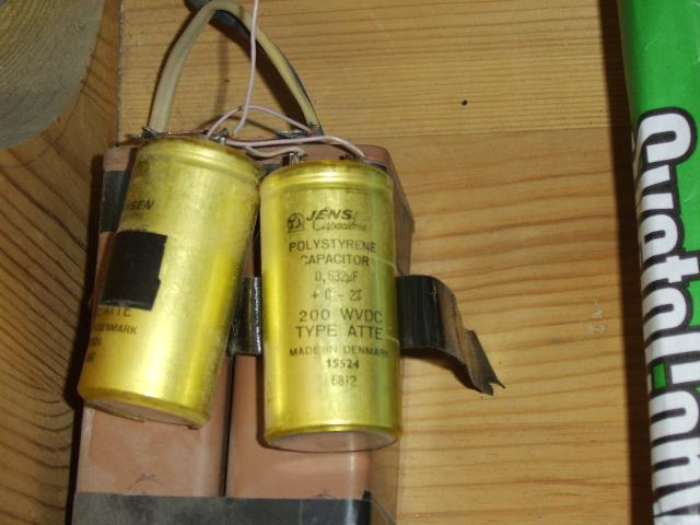

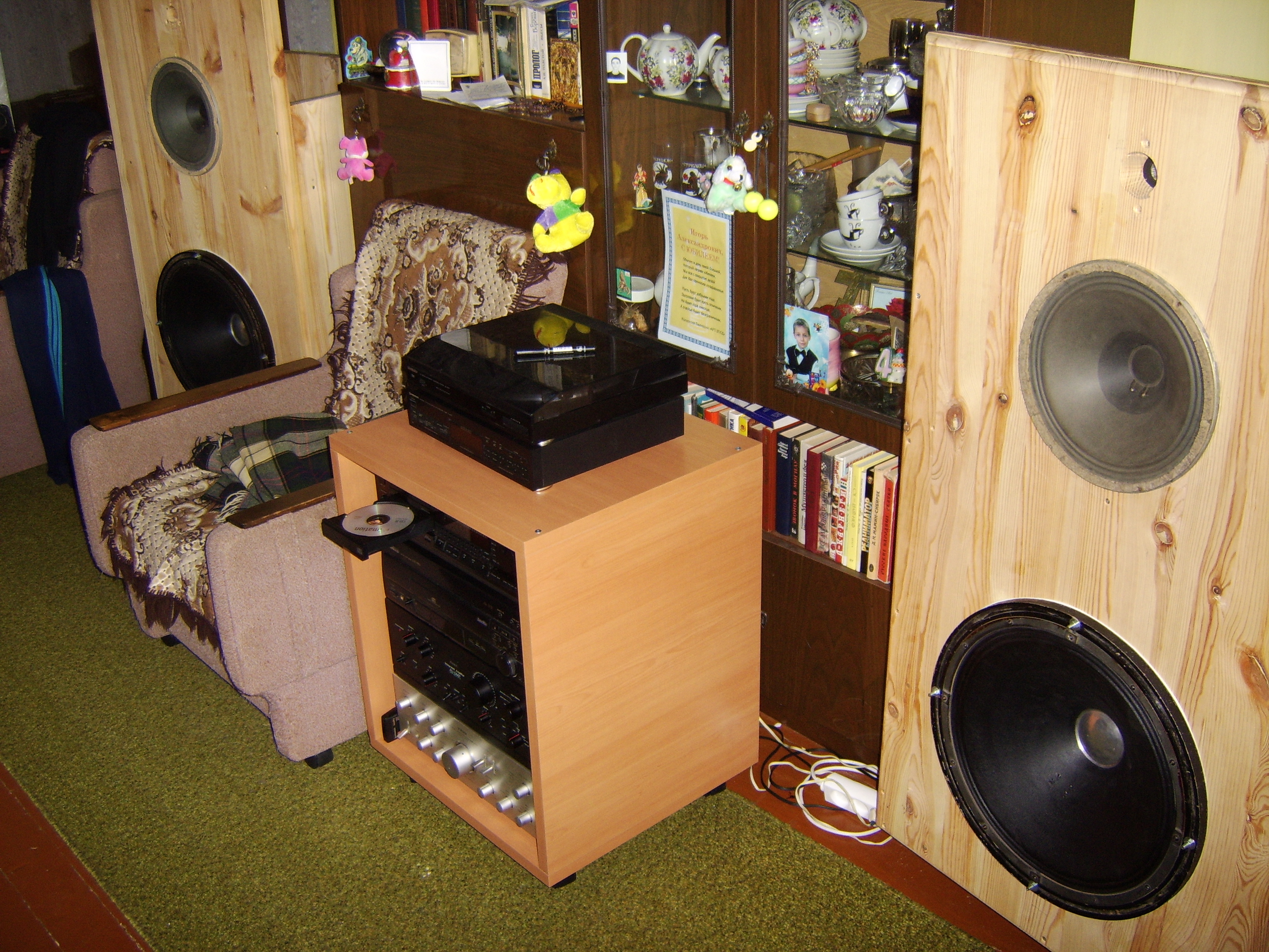

Вот исходный результат. А фильтр в акустике простецкий: 2катушки от басовика Корвета на бас, на СЧ стоят КБГ-МН (по 2штуки 3.83мкф на каждом СЧ), на ВЧ стоят Jensen Capacitors полистероловые по 2штуки на пищалку 0,632мкф каждый. Сняты с датских лабораторных приборов. Изготавливаются они вручную и очень ограниченными партиями под заказ в Дании. Редкость дикая. Повезло купить их за сущие копейки. В интернете на вес золота. С ними играет саундкинг шикарно.

Да уж, ничего не скажешь, конструкция крутецкая! Кстати, панели АС планируется, скажем, зашпонироватиь или как-то по-другому обработать для улучшения вида?

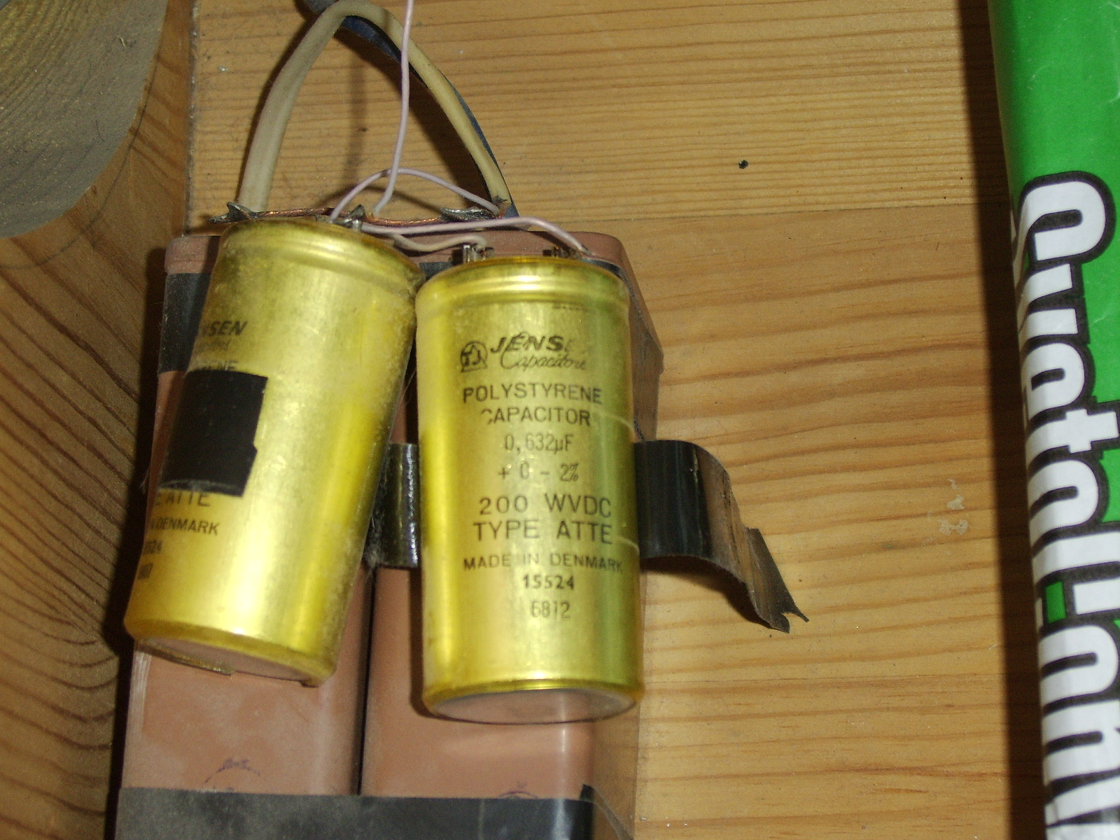

ЗЯ у низкочастотников чем-нибудь заполнял и делал ли ребра жесткости? Думаю, без этого обязательно что-то да вылезет из резонансов. Тем более, площадь панелей огромная!
Ну и, чувствую, мой педантизм с монтажом нынче не в моде... :) Второй день подряд вижу акустику, кроссоверами которой особо не заморачивались. ИМХО, не может быть хай-фая, когда конденсаторы изолентой примотаны и на проводах висят... Это можно так оставлять только на этапе макетирования.Эксплуатировать так нельзя. Обязательно что-нибудь отвалится. Вспомни хотя бы те же Ы90, у них под фильтры делали шасси и блоки ламелей под пайку, а все детали крепили весьма основательно.
Я уже чуть выше говорил, что был у знакомого, который за постройку АС выложил сумасшедших 250 тыщ, самостоятельно изготовив корпуса, не входящие в эту стоимость. В нее входили только 6 головок, пара кроссоверов на мундорфовских конденсаторах и катушках из ленточного проводника и усилители на ТДАшке для НЧ и неизвестно, какой для СЧ-ВЧ в отдельном корпусе с селектором входов, несколько межблочников и АСных кабелей. Так кроссоверы были собраны на...ДВПшке вместо печатной платы или какого-то надежного шасси с контактами под пайку, а детали приклеены глюганом! :shock: Качество пайки тоже доставило. Под конец наших музыкальных развлечений вдруг пропал звук от басовика одной АС. Ессно, я полез выяснять. И что, от вывода первички тороидального транса в месте пайки отвалился провод питания!!! Хорошо, у человека был паяльник, и я быстро поправил дело... Ладно хоть, платы собраны очень аккуратно. Но чувствую, меня еще не раз "на чаек" пригласят. :mrgreen:
Пардон, если слишком грубо, но вот не могу я отождествлять качественные вещи и некачественное их исполнение, особенно когда они претендуют на высокие оценки. Это как Мерседес после вживления сердца от любой российской машины (видел и такое!!!)

Да, Hand made конечно, но эстетики нехватает.

То, что кондеры просто лежат, это не мешает, они лежат в нише в верхней части за сч и вч, легко можно туде вещи даже сложить, там же открыто все :gigi:
s90 вообще не показатель....в ссср толком не умели делать ас. В отделении басовика по всей длине углов всем прикреплен брус, они и есть ребра, сверху уложен ватин вкруг, прикреплен крепко, на полу там прикреплены 2катушки нч от корвета (одной мало, наезжает на бига, а биг вообще широкополосник по идее, бас ему урезали, а на верхах его подхватывает пищалко) короче все было 100раз обдуманно, кондеры замерены прибором, искал 4штуки из 40 с одинаковой емкостью. Нч динамик вставлен и прикручен болтами по 4шт на каждый, прокладкой служит оконный уплотнитель, он прекрасно подошел, его особо и не видно. Оторваться провода не могут, я с паяльником родился, что-то вибрировать, греметь, там в принципе не может, все сосновые панели проклеены спец клеем на основе пва с секретной добавкой, которая делает его в десятки раз круче, предварительно просверлены дырки, затем все было кручено длинными шурупами-саморезами желтого цвета. Конструкция чертовски жесткая, монолит. Масса каждой колонки 110кг, там ничего никуда не дергается, не двигается, да и чему там дергаться, вибрация микронна, можно карточный домик строить, ибо басовики то прямого излучения, ход диффузора очень маленький, как вы не поймете, друзья мои. У 2а-11 практически нет обратного баса, у него прямой бас, он не рассеиватся, он направленный, точный. Например, если включить пинк флоид песню мани, добавить громкости, отойти метров на 15 (когда строил, еще в екб, выходил на площадку в подьезд и открывал дверь, чтоб видеть колонки) то ударные достанут вас, словно боксер бьет точно в грудь, этим они мне очень нравятся. Бас не расходится. Если бы комната была квадратов 40-50, былоб круче. Колесики взял от старых кресел, стальные с широким роликом из материала, чтоб можно было двигать. Внешне да, надо бы лаком их, времени нет все. То, что кондеры лежат, на звуке ну никакк не отражается.
П.с. Считаю 2а-11 лучшим и самым удачным советским динамиком, не только в своем классе, тут господа из кинапа сделали шедевр просто! Эх...былиб еще такие же, только 80см или 100...яб наверное и на них собрал акустику, но там чувствую опасно было бы включать громко :mrgreen:

Такое ощущение что автор собирает средство массового поражения........ :mrgreen:

и, тем не менее, хоть S90 и не вершина качества, с механической точки зрения они были сделаны правильно. Фанера могучая, и вес ни разу не маленький для них.
Вот смотри, это же, по сути, элементарно - сделать хомуты для конденсаторов с лапками. Делается заготовка из листа металла в форме буквы П, только крыша у П выступает по обеим сторонам "ножек" и имеет длину миллиметров на 20 больше длины окружности конденсатора. На ее концах сверлятся отверстия, затем она огибается вокруг конденсатора и затягивается винтом. А ноги разгибаются под углом 90 градусов к оси конденсатора, засверливаются и саморезами притягиваются к корпусу АС. Получается надежно, красиво и очень удобно, в том числе для снятия конденсаторов при необходимости. Подсмотрел сие в родном винтаже и советской оборонной технике на радиокружке еще в школьные годы. :)
А соседей ты, все-таки, побереги! Звук и убить может! :mrgreen:
Внешку перед лаком лучше затемнить каким-нибудь колером для придания "сурьёзности" облику, да и лак пользовать не рояльный. Площадь большая, пыль видна будет, да и возможные царапины будут в глаза бросаться.

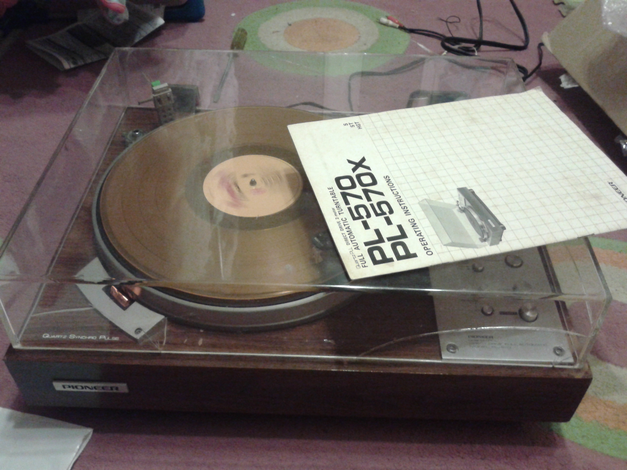

Вот прикупил девайс! :laugh: Даже работает!

Мы тоже некоторое время назад обзавелись проигрывателем пластинок. Удовольствие от звука обалденное!!! Как в старом добром фильме))

Интересный девайс, 70х годов, а все работает как надо. Полный автомат, офигеть аппарат. У меня ещё ресивер тоже пионер, той же эпохи. Ресивер восстановил, дерево, ручки, как новое. Вот за вертушку возьмусь скоро.
