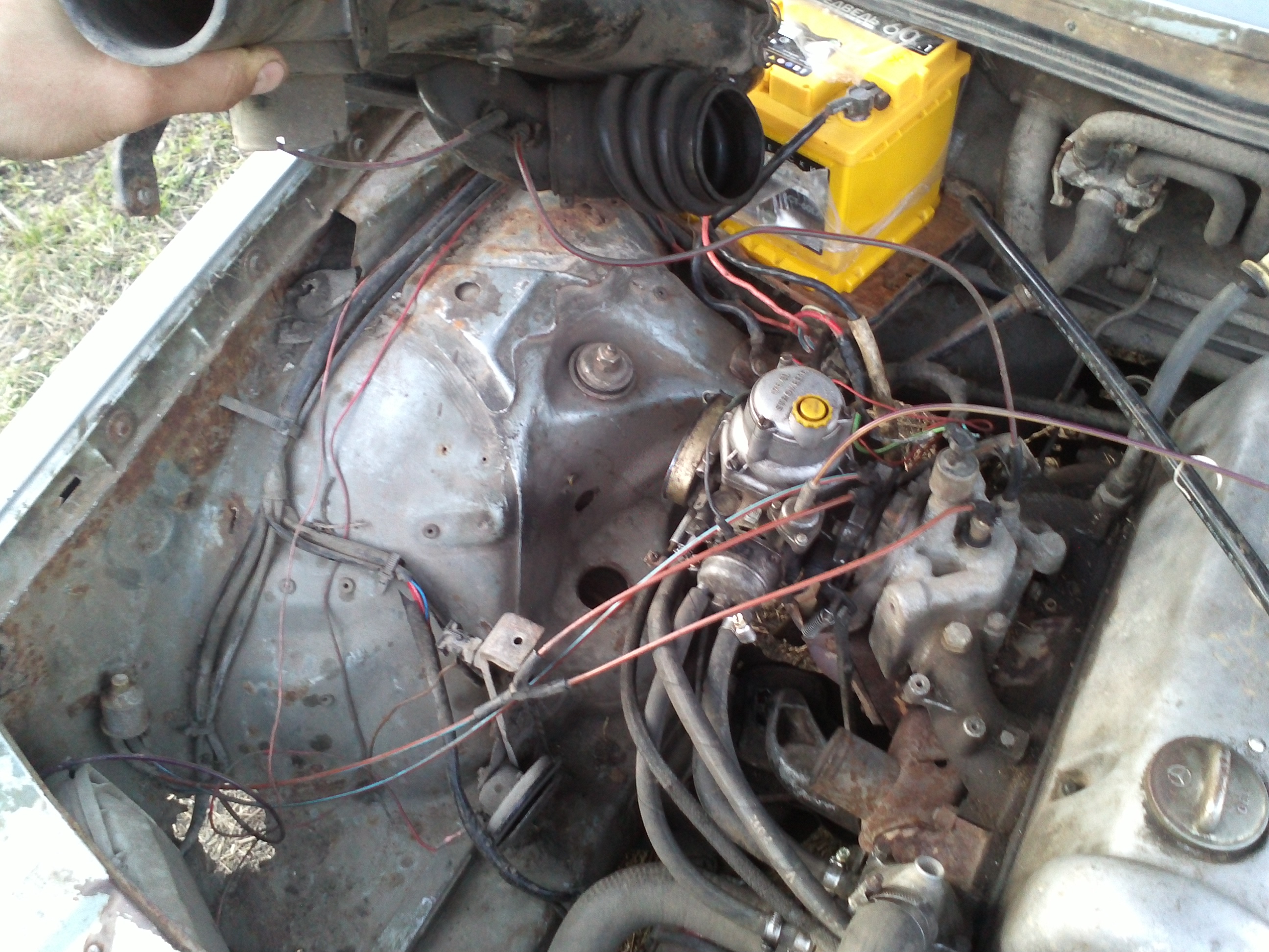

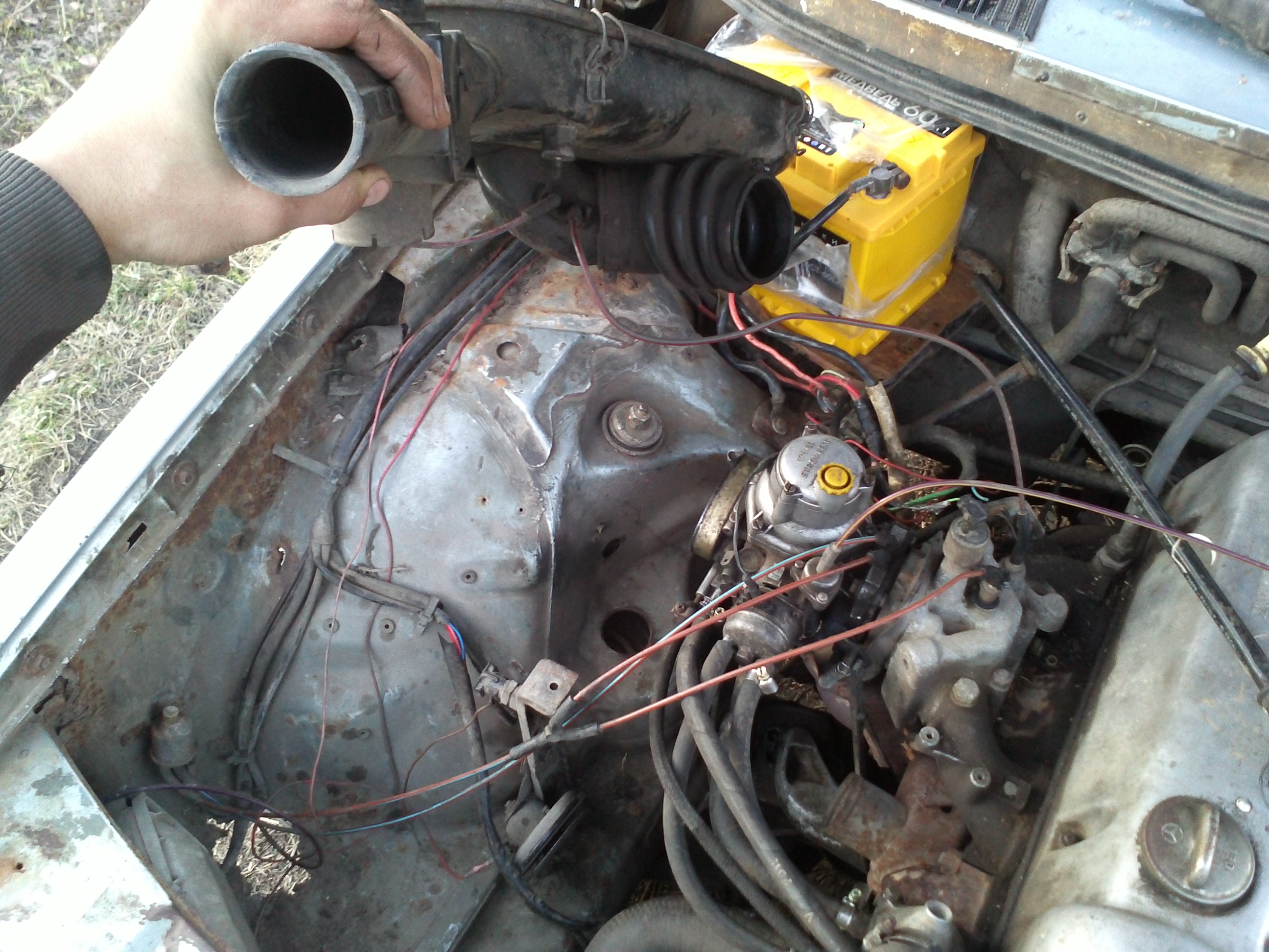

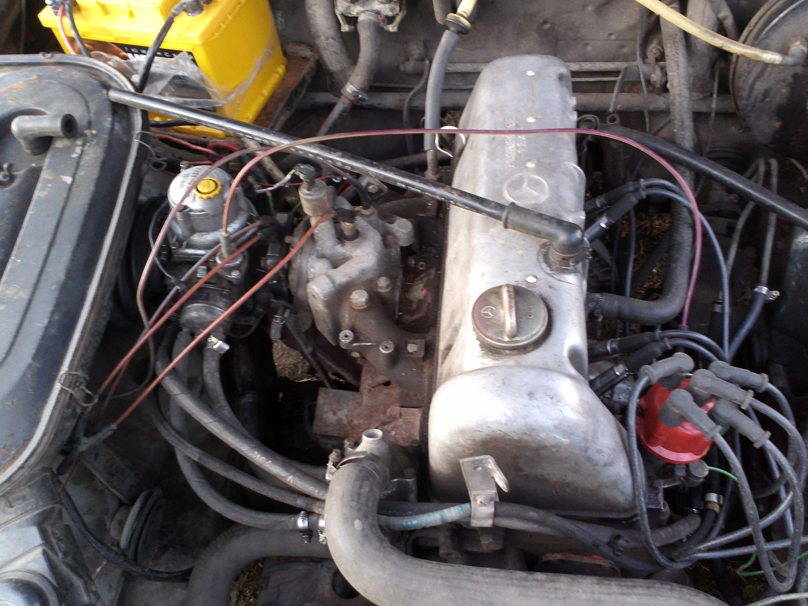

вот фотки очень жду коментариев что там не так свечи в хлам черные

черные из-за богатой смеси. Надо карб настраивать.

Я конечно не понимаю в этой системе пока но у меня на 126 инжектор там так же свечи четные были а оказалось что просто в одном месте воздух подсасывало. вот и тут думаю может что то не так соединено. может прогревочные не отключаются

И для чего эти вакумные шланги вообще нужны может выкинуть их всех и заглушить отверстия так как не одной литературы нет под мой двигатель и карбюратор.

ого. у меня половина шлангов нет, заглушены . фотр скину позже .
