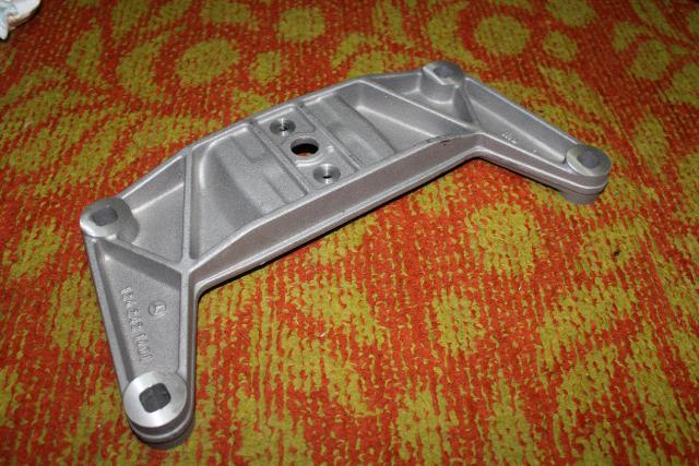

#73 ОФФЛАЙН   Vetusto
Vetusto
  • Cообщений: 62
  • Город:МО, Химки
Отправлено 03 February 2013 - 19:18
Классная тема!!!! Подписываюсь с удовольствием!
Ты молодец!!! Радуют люди, которые дружат с руками. У мну, например, обе руки левые: по труду всегда тройки были, и те ставили из-за остальных предметов. :)
#74 ОФФЛАЙН   DronDevil
DronDevil
  • Cообщений: 337
    124 Джон Корчевич!)
Отправлено 03 February 2013 - 19:33
Вопрос! Траверса эта встает на обычный 124-й без проблем?
8(926) 755- 84- 24 Андрей.
#75 ОФФЛАЙН   Makar26
Makar26
  • Cообщений: 719
  • Город:Нижний Новгород
    W124 Coupe
Отправлено 07 February 2013 - 23:13
Пока не могу тебе ответить на этот вопрос, так как я пока не пробовал ее ставить, все запчасти уже пришли, думаю что недели через две осуществлю этот процес, отпишусь как она там подходит, ну и конечно полный фото отчет выложу. Честно говоря на взгляд мне кажется что она все таки шири чем тунель на стоковом 124, если буду проводить сварочные работы то тоже все опишу и покажу. ТЕРПЕНИЕ!!! мне самому интерестно.
Mercedes Benz W124 300CE - для души
Mercedes Benz W140 CL
8-952-457-10-70 Юрий

#77 ОФФЛАЙН   Makar26
Makar26
  • Cообщений: 719
    W124 Coupe
Отправлено 26 February 2013 - 00:24
Всем привет!!! Сегодня наконец то нашел время для того что бы попробовать установить автомат от м119 на W124 coupe, и вот что из этого получилось. Автомат по своим габаритом подошел отлично, траверса от Е500 так же легла на усилители туннеля так будто она там и была но только вот нет под нее отверстий, придется в варивать гайки на посадочные места новой траверсы, но вот есть один юанс , который не дает мне покоя. После установки мотора с коробкой обратил внимание на муфту кардана которая там немного больше чем у меня была, так вот над ней расстояние до железа туннеля составляет от 10 до 15 мм, Подскажите кто знает, это нормальный зазор или коробку нужно опускать ниже???
