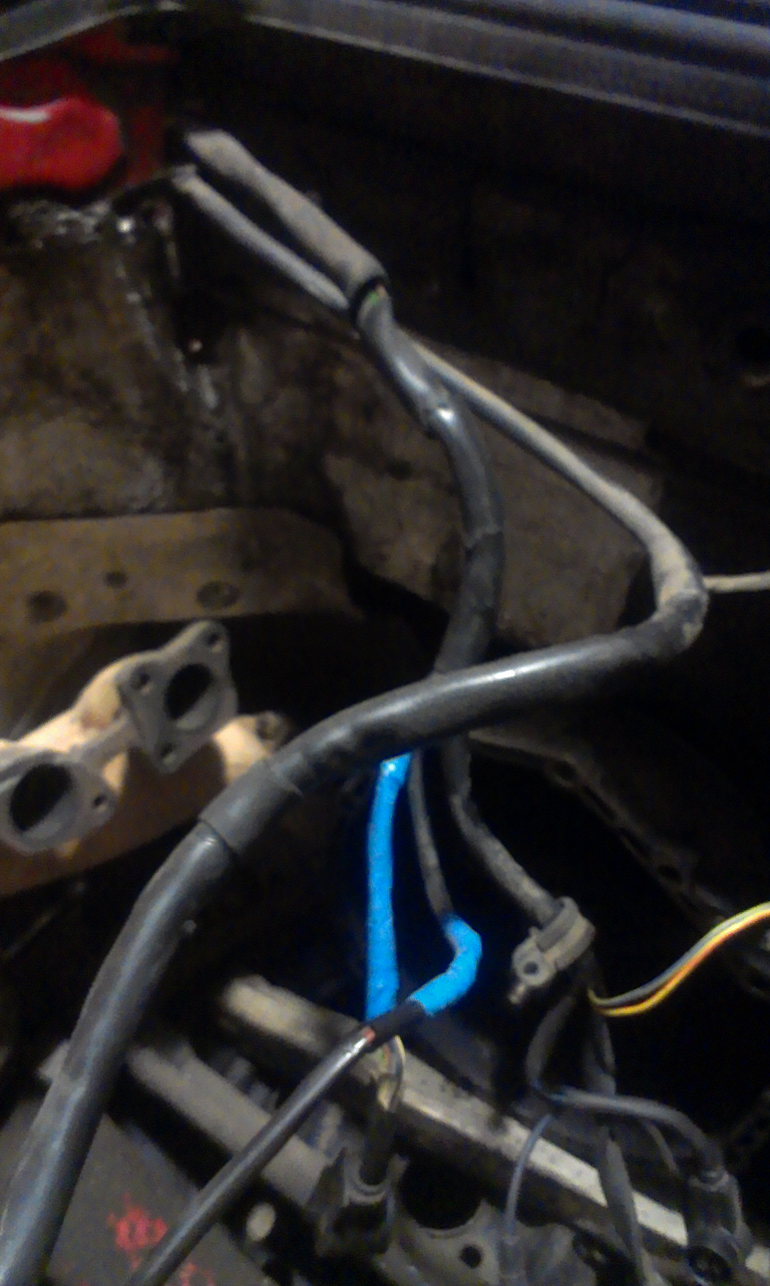

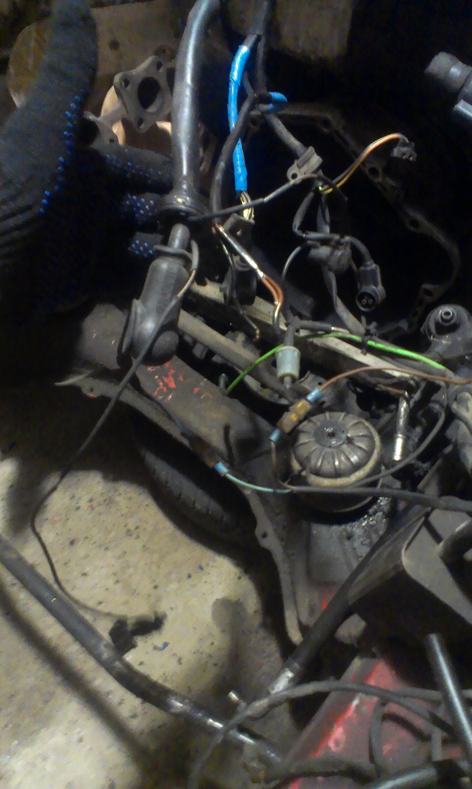

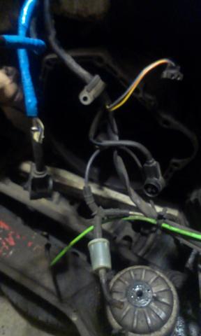

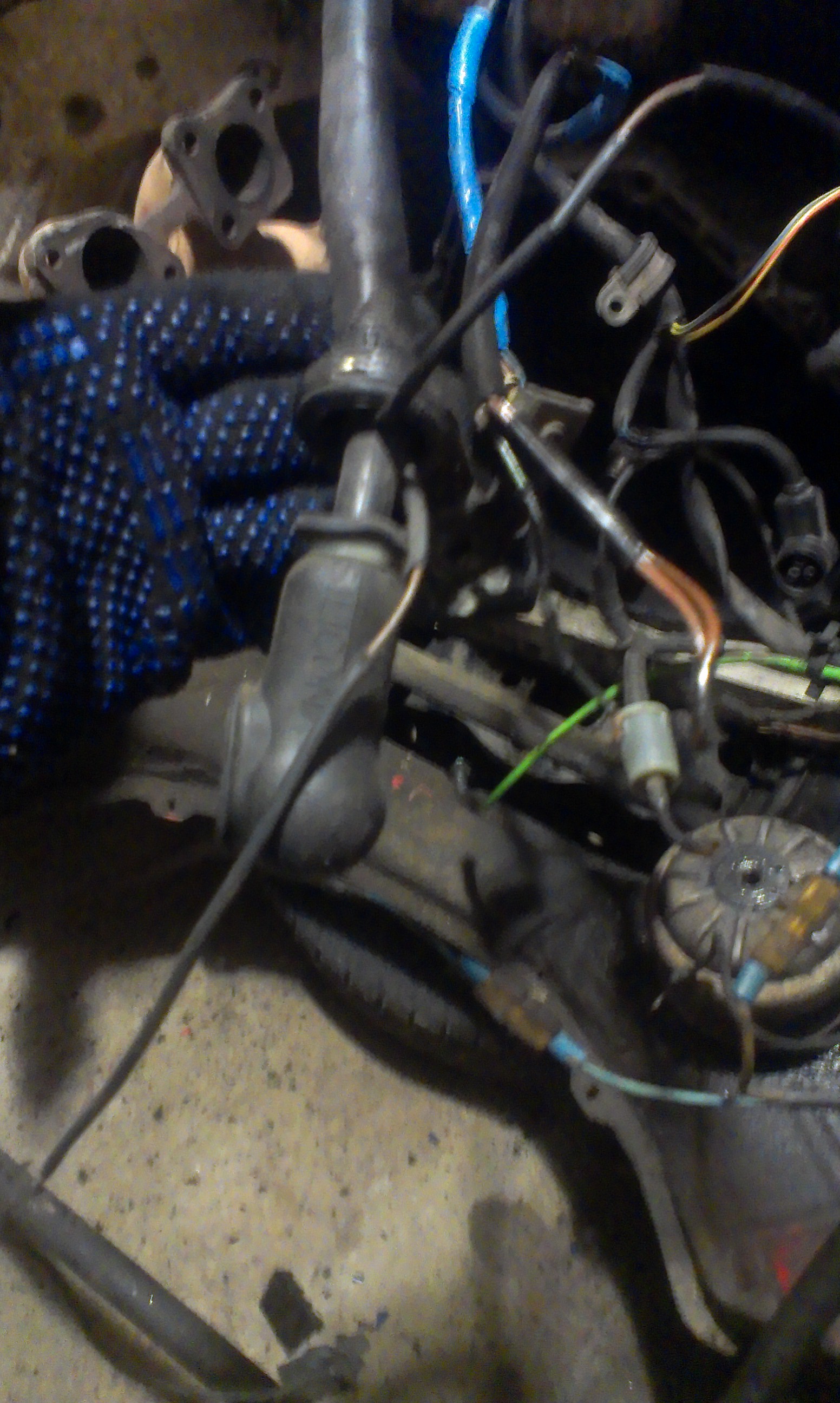

Моя ошибка в том что сделал тему чуть раньше положенного, на следующей неделе придут вкладыши, шпильки на успокоитель, бензонасос, свечи. А проводка? я и вправду поторопился, вот на фото состояние моей проводки, у меня пирбург 2ееНу так как у тебя дела то с переборкой двигателя? Просто ты уже занимаешся электрикой? У тебя впрыск КЕ?

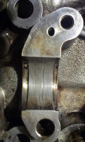

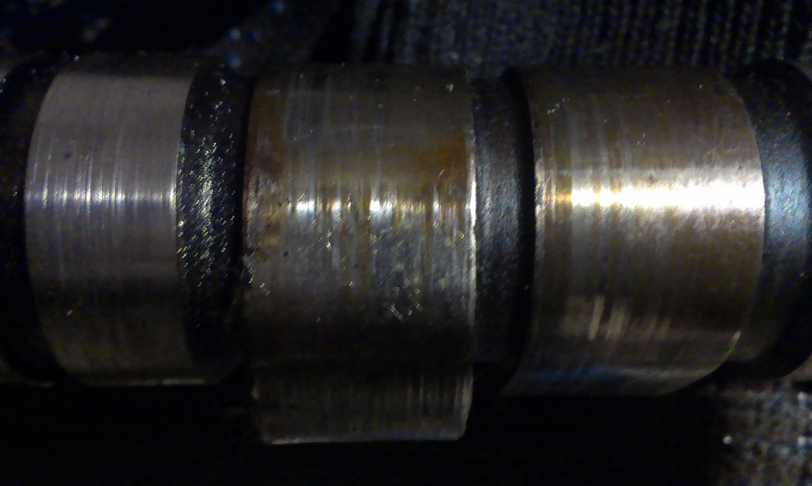

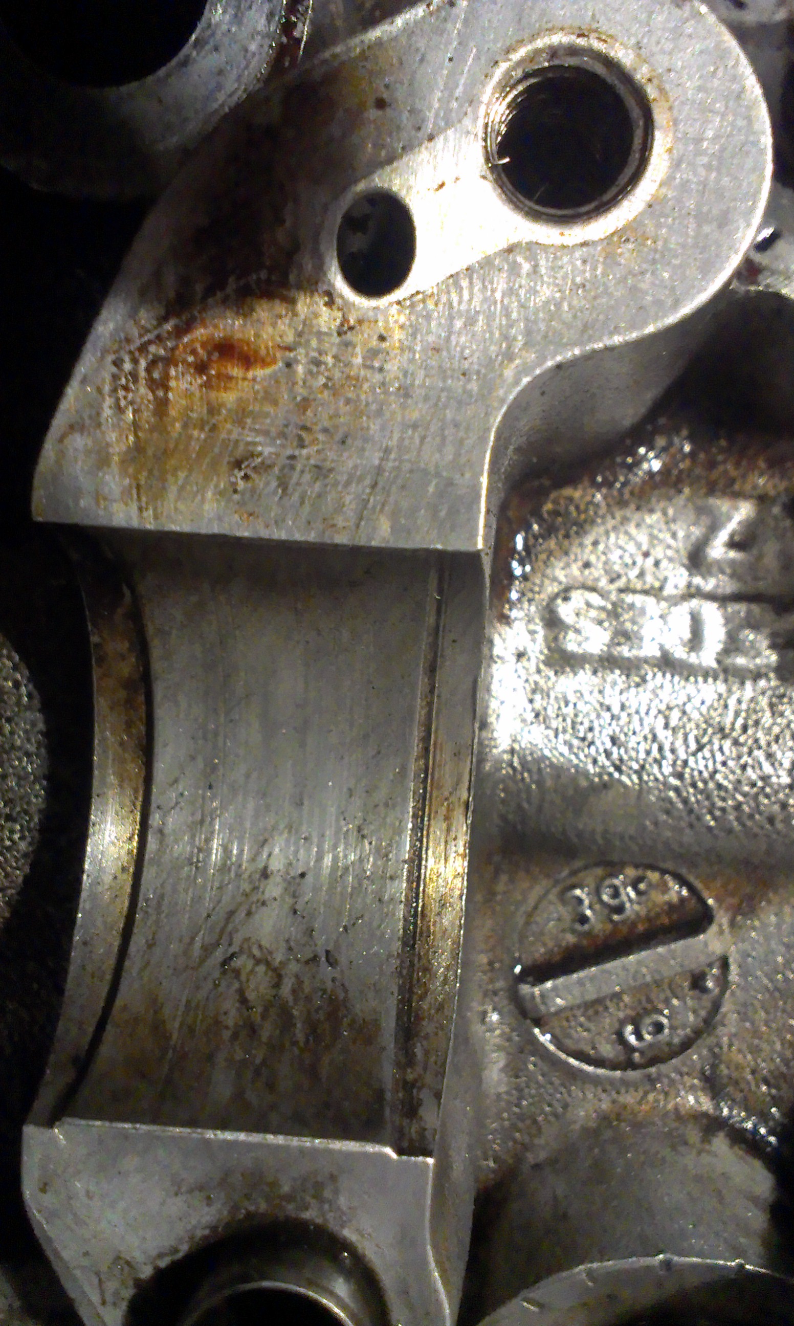

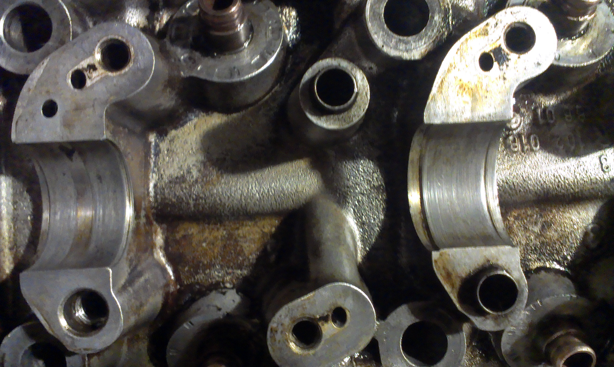

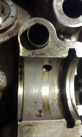

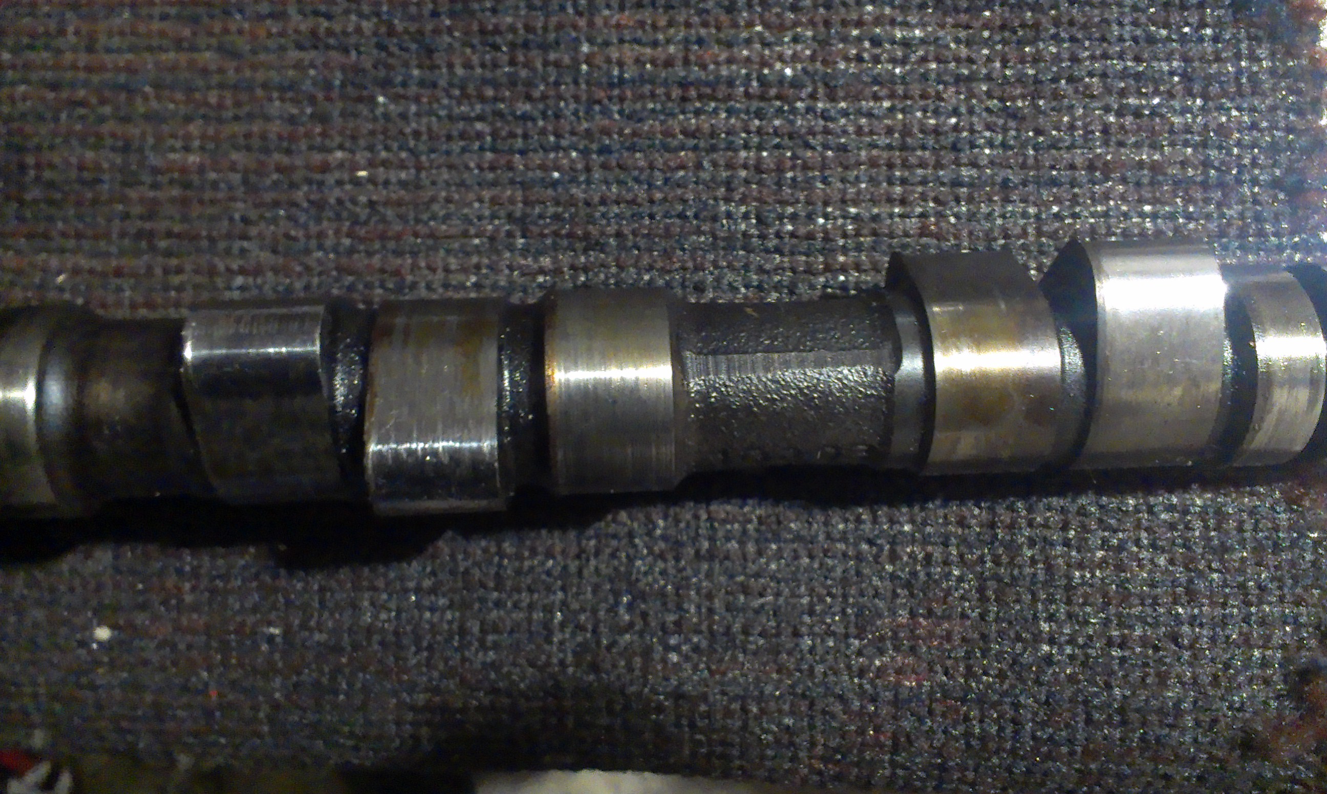

Господа! что вы скажите по повду распредвала и его постели ![]()

Судя по фото - капут!Господа! что вы скажите по повду распредвала и его постели
Я бы такое не ставил бы...

Друг! ты меня расстроил, хотя я и сам это предпологал, а что по поводу постели, она вроде неплоха?!Судя по фото - капут!

раньше успешно делали вкладыши в постели, в мск зажрались, может у вас осталось такое. оцени высоту кулачков, особенно на 4 цилиндре могут быть занижены. если норма, то можно оставить, но еще оцени поверхность рокеров, которые толкают кулочки распреда, там должны быть явновыраженые нашлепки, а если там уже прошкрябан метал самого корпуса рокера, то самое дешовое искать хорошую гбц в сборе.

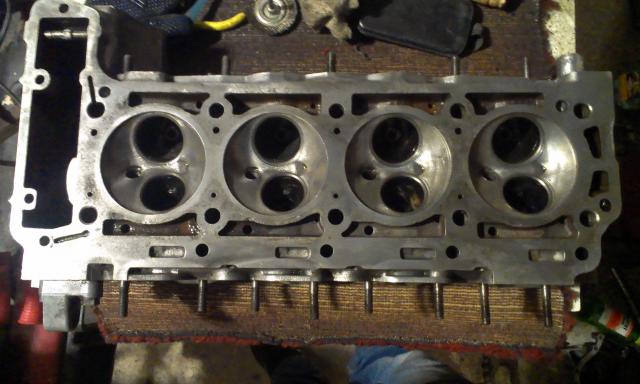

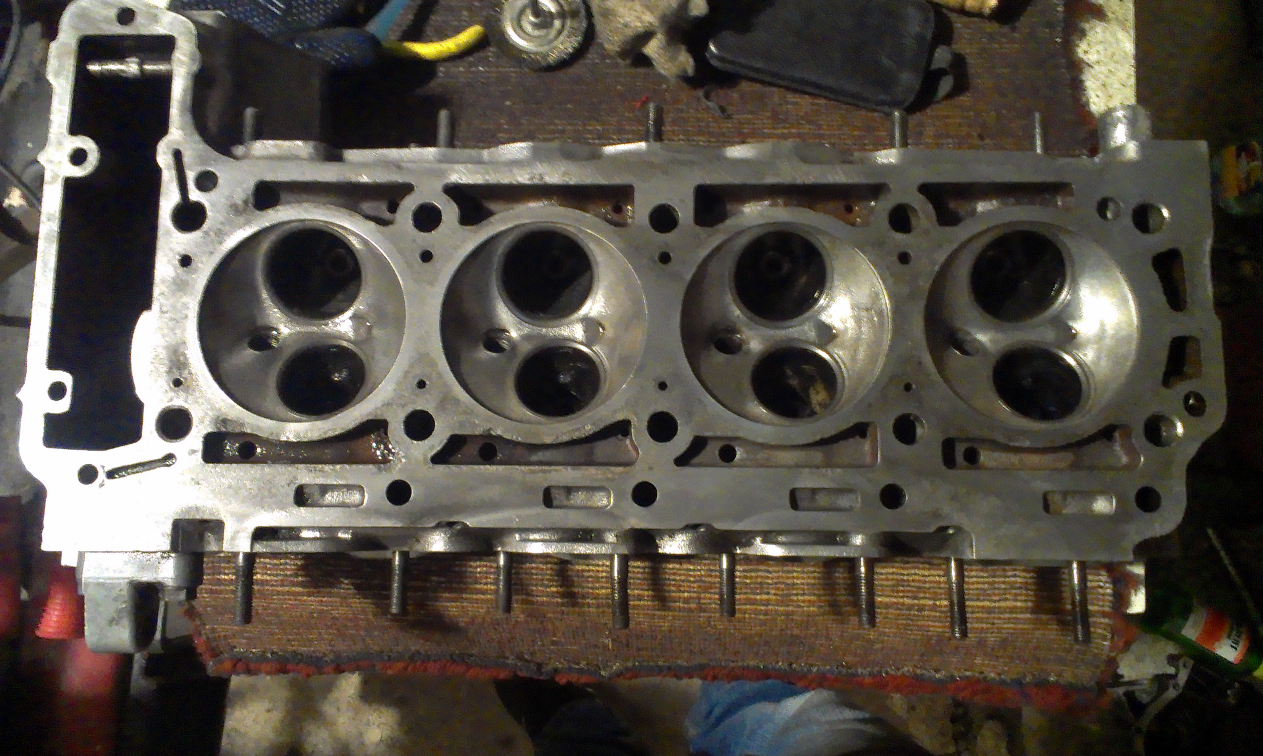

кстати! у тебя на фото гбц после 90 года под выпуклые поршня, так что тебе полюбом искать другую гбц с овальными цилиндрами под плоские поршня, сразу прибавку мощи почуствуешь.

Благодарю тебя Gazzel! не знаю радоваться или ... Слушай брат, глянь у меня на 2 странице фото пришедших мне поршней, неужто не то, и зайди завтра вечером, я фото кулаков выложу, и распредвала, протру получше и отсниму заново. Да и на вскидку скока новое ГБЦ стоит?кстати! у тебя на фото гбц после 90 года под выпуклые поршня, так что тебе полюбом искать другую гбц с овальными цилиндрами под плоские поршня, сразу прибавку мощи почуствуешь.

да че там снимать, ты для себя оцени, не слизаны ли какие либо кулачки, чаще на 4ц, если нет, то будет ездить без удовольствия.
это голова под выпуклое дно поршня с 90 года, у тебя 89 год и поршня должны быть плоские, следовательно камера в гбц уменьшена до овала. говая гбц стоит тыщ 100, а приличная бу в сборе можно за 3 поискать, ну за 5 точно.

Интересная информация! Но всё же мог бы ты выложить фото и головки о которой говоришь и поршней, для тех кто когда нибудь будет смотреть эту тему, потому что это полезно знать, ведь не я один езжу на венигрете)))да че там снимать, ты для себя оцени, не слизаны ли какие либо кулачки, чаще на 4ц, если нет, то будет ездить без удовольствия.

у тебя на 2 странице плоский поршень, а быват поршня холмиком. вот гбц круглая, чтобы холмик в нее мог входить, а плоские поршня в гбц не ходят, соответсвенно гбц обрезана под овал, таким образом сохраняется степень сжатия и мощность. Если камера увеличена и плолским поршнем и круглой гбц, то сжатие падает и мощ падает. неоднократно были темы и фото в архиве, нужно полистать.
башка шлак полный
#80
Отправлено 28 March 2013 - 14:15
Благодарю! Чтож пока придётся ставить что есть, как найду хорошую, поставлю. Авообще состояние ГБЦ по каким критериям оценивается?башка шлак полный
