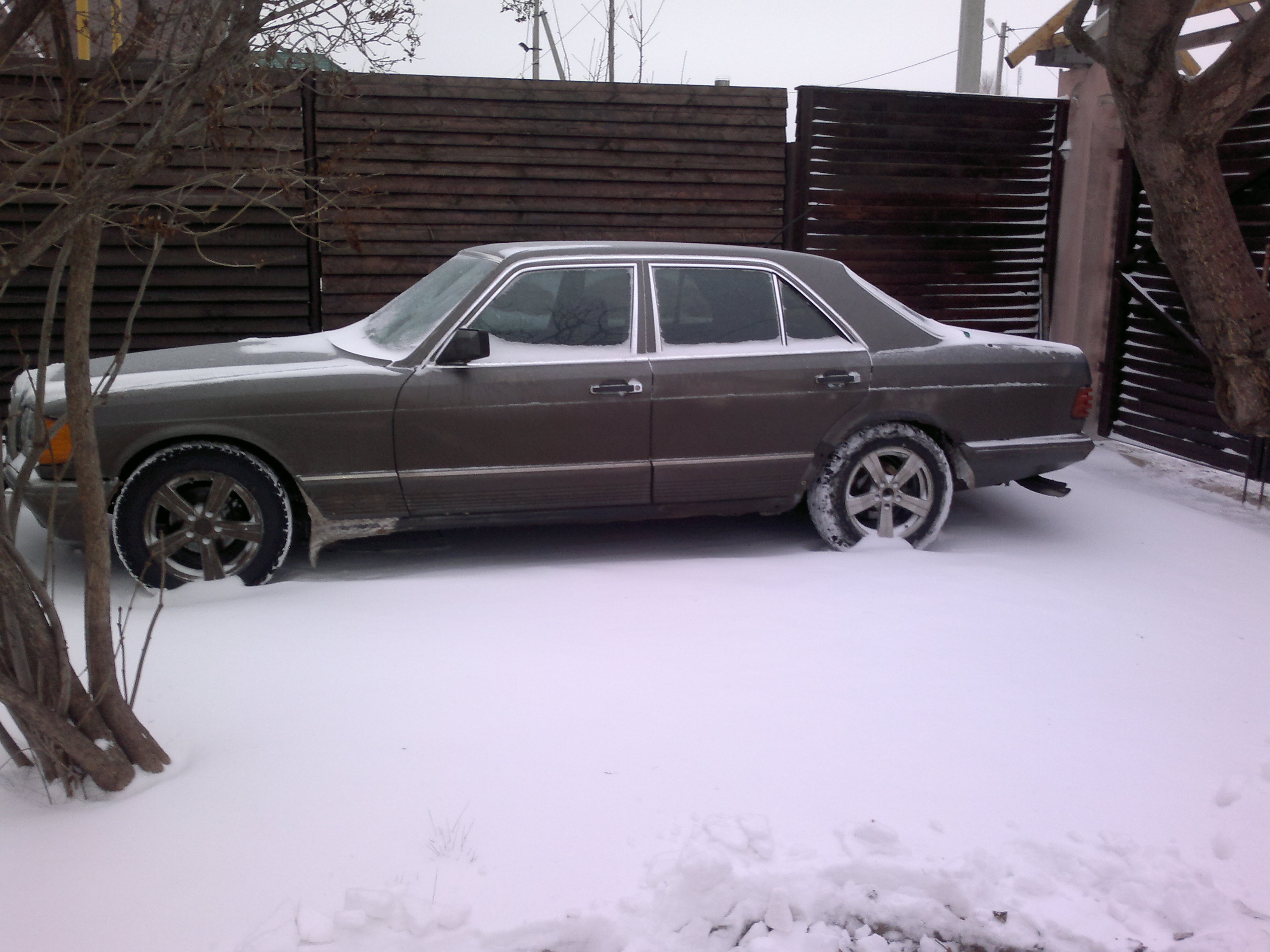

П.С. Вот я тебе обещал фото своего, свежак так сказать, вчера в бак плеснул 72литра, тоже 5л с приличной комплектухой, не барабан, пружины и аморты в стоке . Диски 16-е вылет ЕТ 25 ширина диска 8-ка , резя 215\60 --это зима. Специально еще разок промерил: м\у резей и крылом спереди 3см, сзади так-же 3см. ничего нигде не цепляет даже при преодолении хороших бугров в повороте переднего колеса + водятел и пассажир. При посадке пассажира или водителя , передок приопускается где-то на 1см не более.
На лето тапки: диски 16-е, вылет ЕТ 15, ширина 8-ка, резя 225-я перед. а задок 235-я. Перед полчается, что резя чуток прямо в ровень с крылом.
расстояние м\у крылом и колесом становится где-то на 1см ниже не более.

Отправлено 27 December 2012 - 18:46
Эта посадка далека от стоковой. В оригинале спереди 4 пальца почти между крылом и резиной.
Может и не красиво, но так должно быть.
