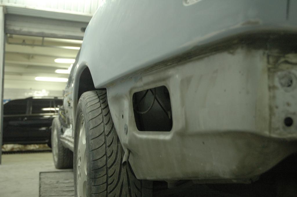

Отправлено 22 March 2013 - 18:41
предлагают ромашки R16 с ET46, на мой 320й опасаюсь из-за суппортов 4-х поршневых, у кого то в теме есть Е420 с такими, можно на фотки глянуть? И стоят ли проставки?
Привет!у меня на 420 Ет46 без проставок...резина 225-55-16..не трет..авто на фото,без мотора и салона..поэтому-высоко))
