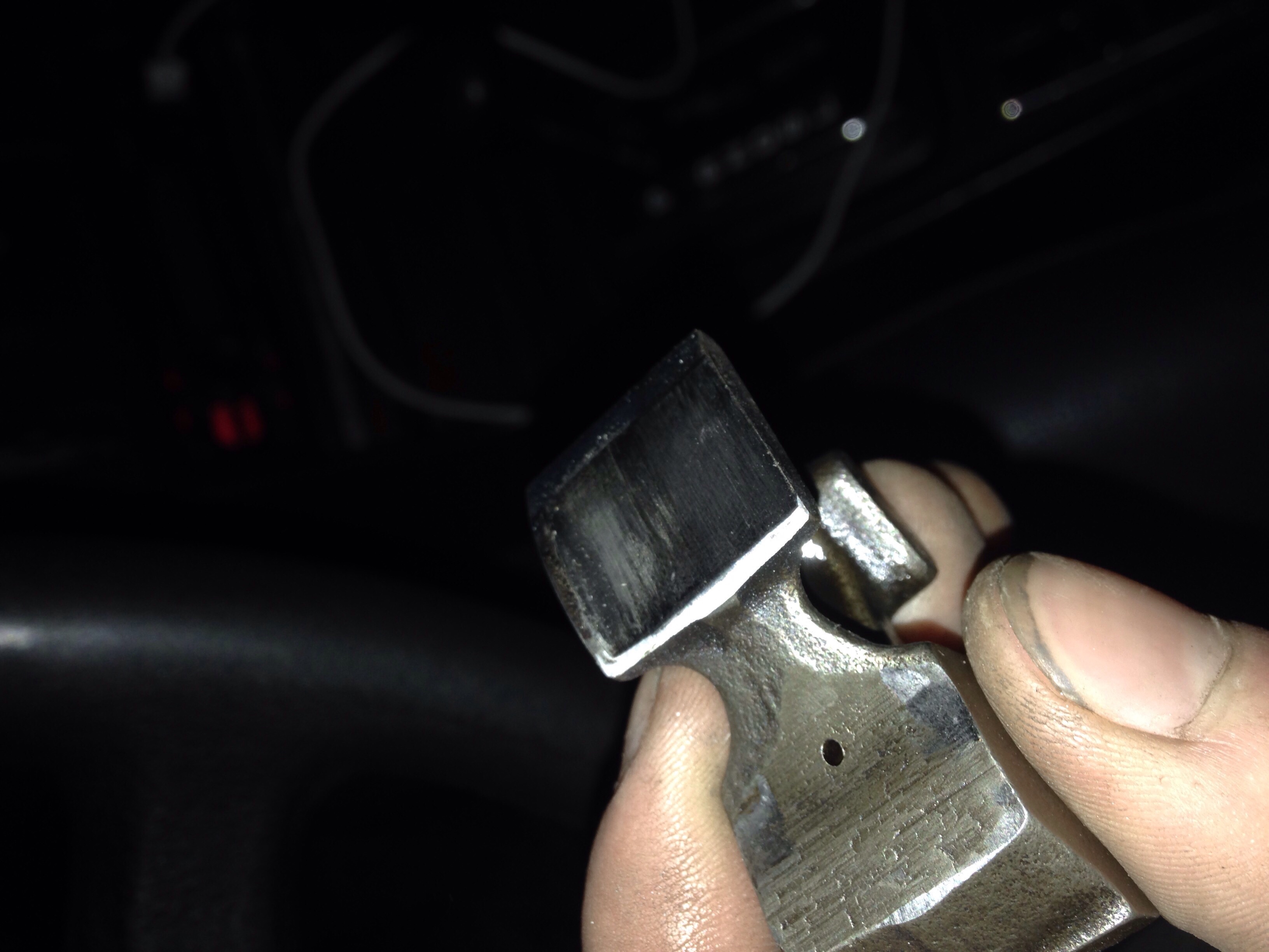

Отправлено 22 February 2015 - 23:20
Добрый день, первый раз пишу, на m110 поменял сальники клапанов, и через 2000 пробега появился ужасный стук. Снял рокера, и один с верхней стороны(где соприкасается с кулачком) стерся на 2мм. Не знаю в чем проблема, помогите, могу кинуть фотки

Отправлено 22 February 2015 - 23:49
Проблема в том, что маслянные каналы зашлаковались или просто прило время рокерам.

Отправлено 24 February 2015 - 01:51
Каналы вроде чистые, крутил стартером, масло с рокеров вытекало равномерно, на кулачках была масляная пленка. Не может от того, что регулировочные болты рокеров легко вращаются, и соответственно зазор со временем меняется в большую или меньшую сторгу из-за вибраций???

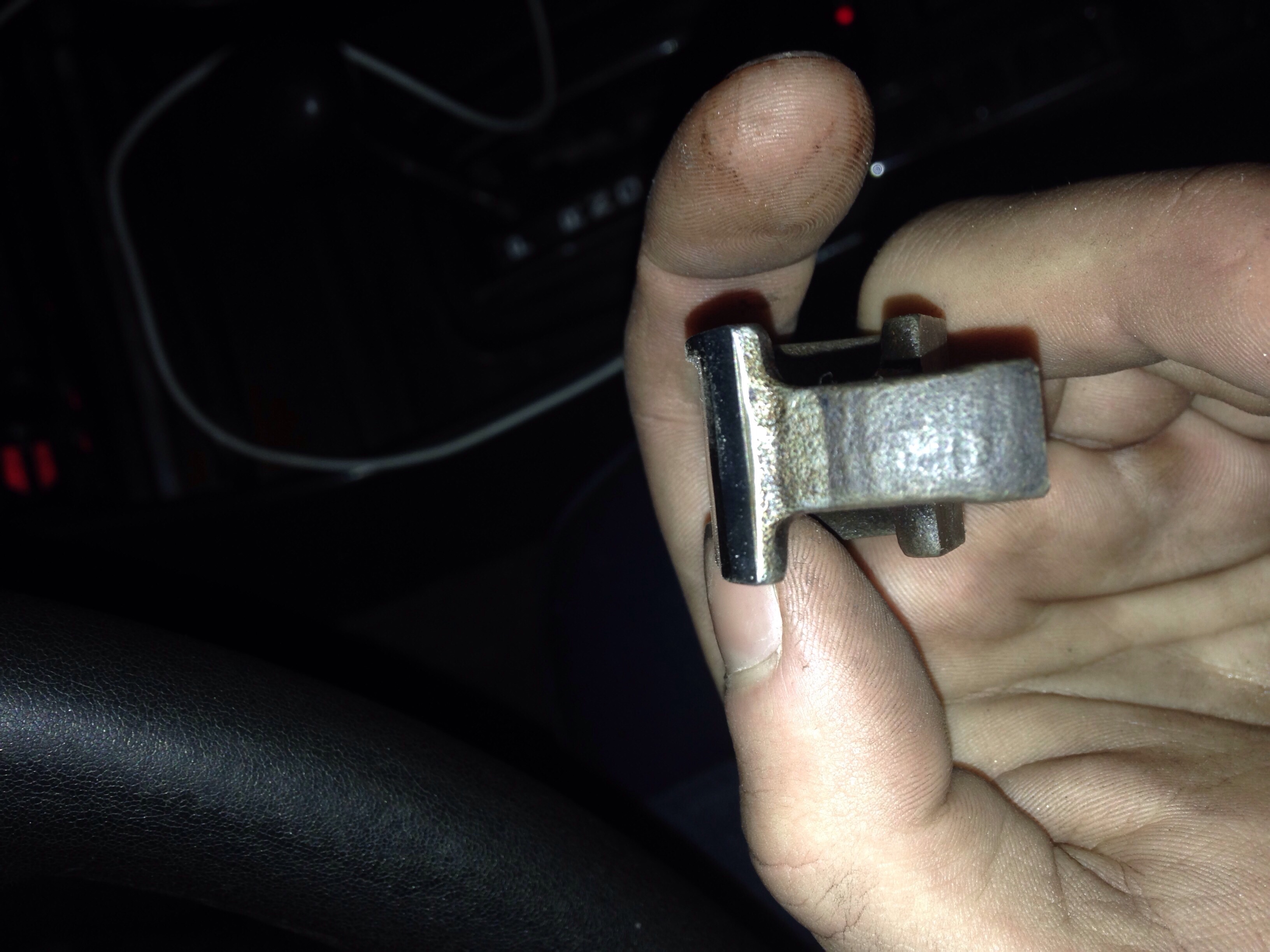

Отправлено 24 February 2015 - 01:52
Вот еще

Отправлено 25 February 2015 - 20:47
1 Перетянул клапан. Масляный канал не открывался. Валу похоже тоже бздец.
2 Рокер Феби. В помойку.

Отправлено 25 February 2015 - 21:51
Когда собирал 500 км назад все выставил по щупу, когда вскрыл, то щуп 0.1 даже не пролез на впуске, походу фиксируются плохо и от вибраций крутятся

Отправлено 26 February 2015 - 00:30
Меняй опоры. Все которые легко крутятся. И не шар о опору целиком.

Отправлено 26 February 2015 - 10:33
Спасибо, попробую поменять)
