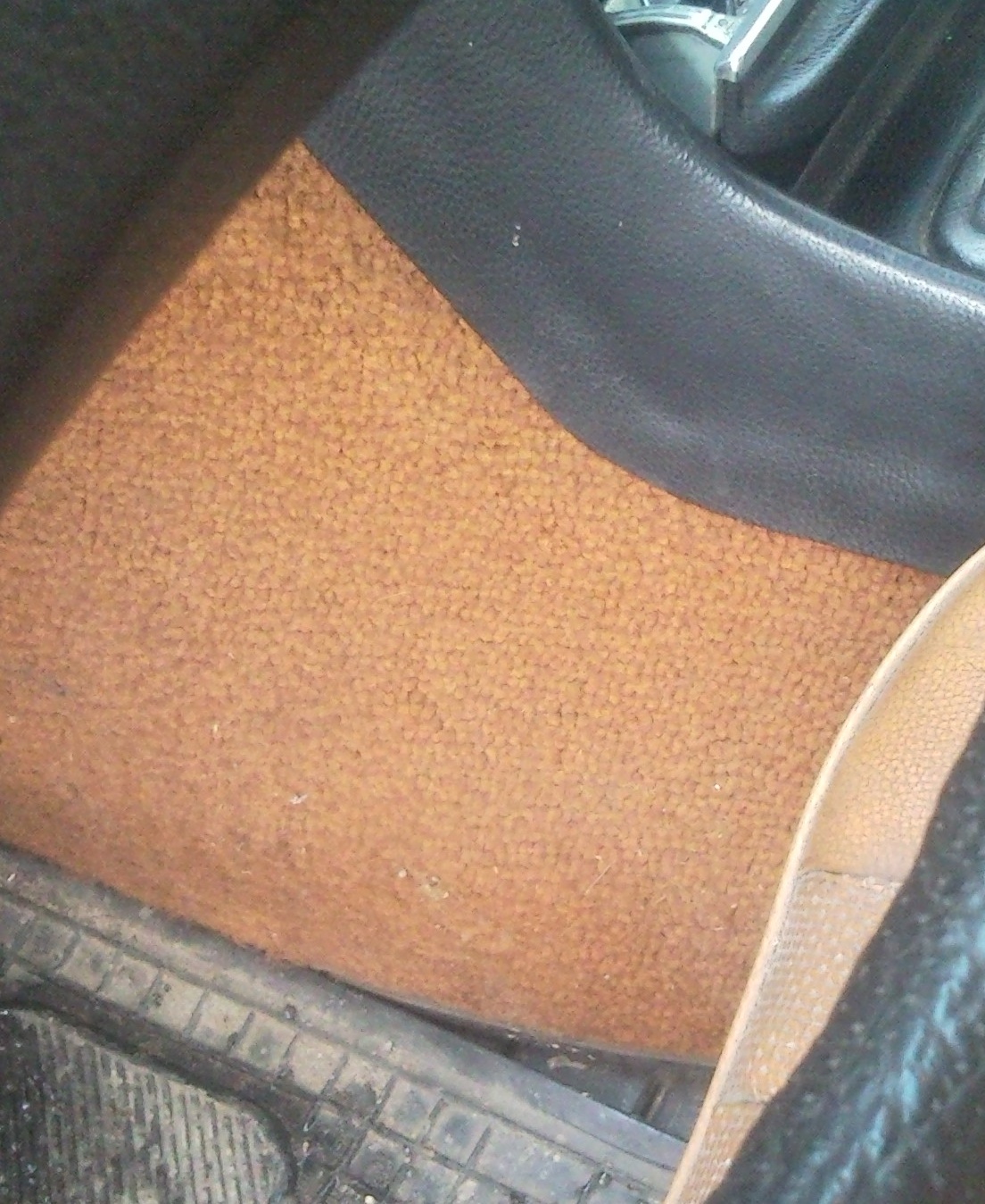

в обсчем, пока идет подготовка к монтажу айншпрайце, возникла мысль обработать капитальнейше полы в салоне, застелить вибро- и шумоизоляцию( щас резиновые коврики на металл кинуты) и, наконец, переклеить ковролин по низам взамен тухлого и рваного. в связи с этим вопрос- где купить то?!! я все общарил, такого цвета/фактуры нет.. надо квадрата 4, может, кто чего насоветует? есть швабская контора, но просют 500 ойро, правда, с задней полкой. пока подешевше бы чо...

Отправлено 01 August 2013 - 17:41
есть пендосые конторы, но тоже не дешево,
