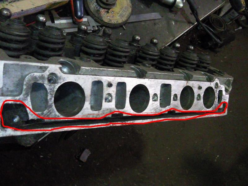

#75 ОФФЛАЙН   ЗоМер
Отправлено 04 July 2013 - 22:59
что такое Зело?
Слишком (сильно) :gigi: , т.е. на сильно изношенном двигателе такого быть не может (такая одинаковая компрессия). :mrgreen:
Ну и фотка половины двигла со снятой клапанной (распредвала) - тому подтверждение.
#76 ОФФЛАЙН   Виктор_SEC500
Виктор_SEC500
  • Cообщений: 957
  • Город:Sharjah, UAE
    w126 SEC500 1986
Отправлено 04 July 2013 - 23:00
фух ну слава Богу) теперь осталось чтобы направляющие были в норме:D
