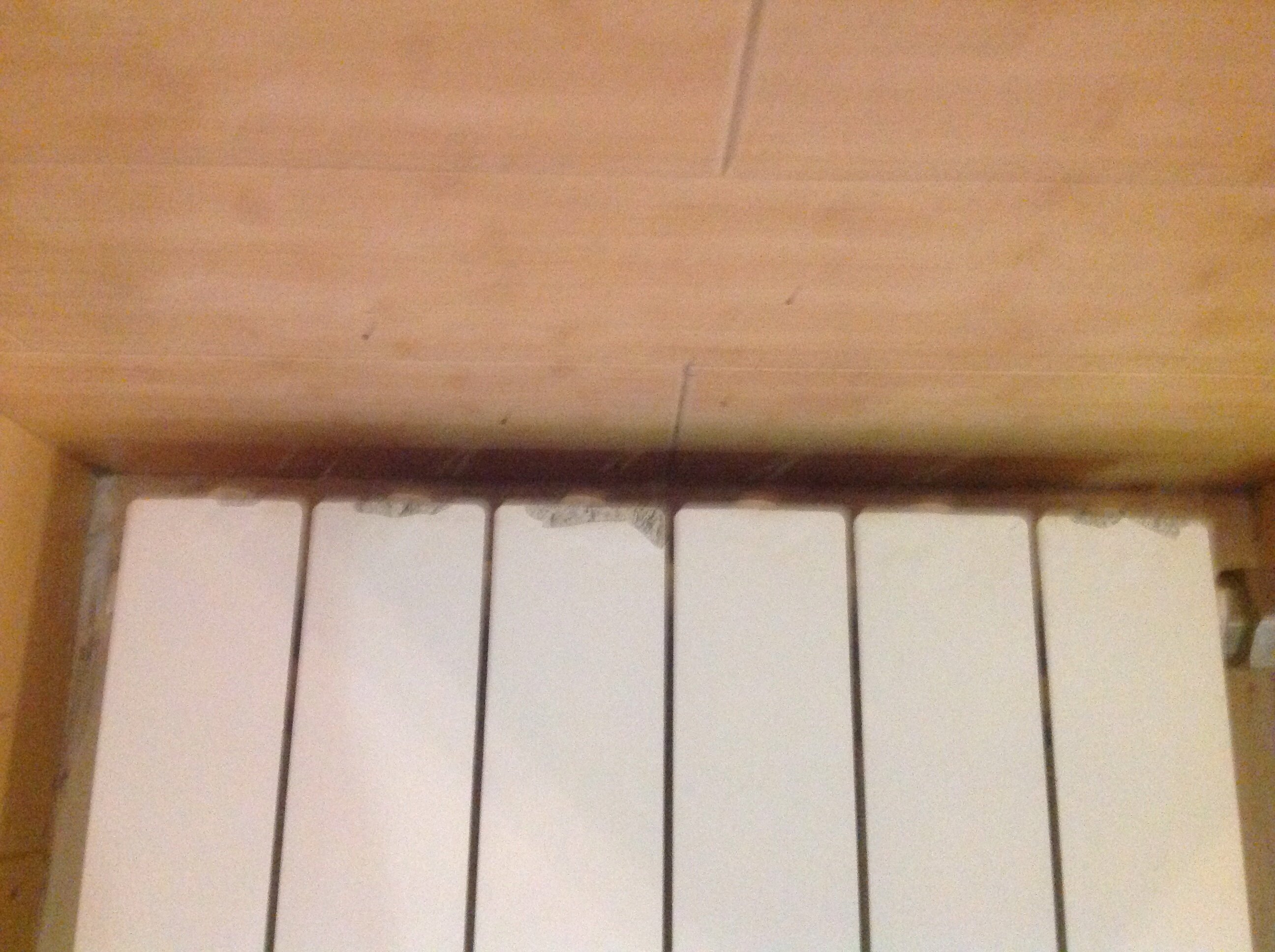

В защиту чугунины:
Фото сделано в собственной квартире. Эта батарея установлена в 2003 году, то есть она прослужила 10 лет. Еще десятку врятли протянет. Причем эта батарея истинно Италия,Китая тогда еще не было. Покупалась за чудовищные деньги. Сейчас, проводя отопление в загородном доме, даже не сомневался, поставил родную чугунину, разводка из полипропилена, армированного стекловолокном. Соединение с регистрами угловыми кранами через "американки".
И еще: вспомните, насколько комфортно в деревенском доме, отапливаемом русской печкой. Не знаете почему? Тепловое излучение глины греет не воздух, а предметы и стены, они, в свою очередь греют воздух. Спектр излучения чугуна наиболее близок к глине в отличие от новомодных биметалла или алюминия. Биметалл или алюминий греют воздух, высушивая его.
