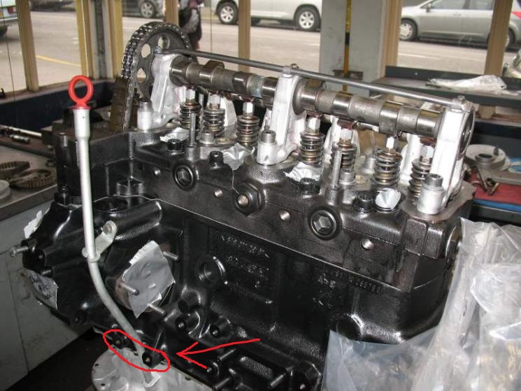

В точности такой ставлю себе уже третью зиму. Тэн на 1,5квт. Просыпаюсь, не вставая с кровати включаю вилку в розетку, и сплю ещё час. Выхожу - красотища, в любой мороз
Циркуляции хватает. На картинке покажу куда ставлю. Патрубок ИЗ блока вывожу как раз из отверстия под коллекторами, которое изначально было под пробкой. От нагреватлея идёт патрубок вверх, который с помощью тройника врезаю в патрубок, идущий от блока в печку.
