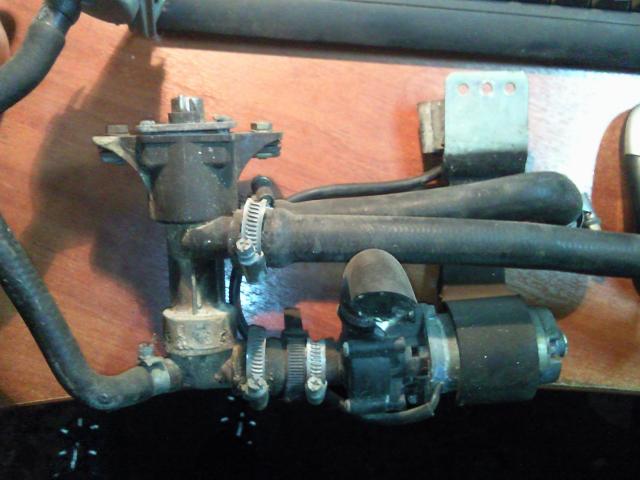

#76 ОФФЛАЙН   haligali123
haligali123
    Мерсовладелец
  • Cообщений: 8912
    w123, w126
Отправлено 21 December 2013 - 15:52
По vin вроде с рождения 300se. насос сегодня еще раз искал, со всех сторон облазил нет его и патрубки вроде оригинал, подогрев дворников нашел и то заглушен(закольцован)
Вот так выглядит связка клапанов и насоса, смотри фотки в 1-м посту и читай написанное. http://www.oldmerin....howtopic=151814
Сообщение отредактировал haligali123: 21 December 2013 - 15:52

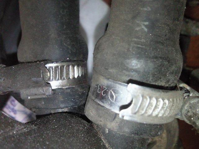

#77 ОФФЛАЙН   zenderdb
zenderdb
  • Cообщений: 2912
  • Город:Масква
    W ЗАЗ 968А
Отправлено 21 December 2013 - 16:12
Вот так выглядит насос!
Давать ссылки на продажу запчастей очень в стиле!!!
Тел.: +7 925 5О5-26-ОЗ
с 15.00 до 00.00
#78 ОФФЛАЙН   haligali123
haligali123
    Мерсовладелец
  • Cообщений: 8912
    w123, w126
Отправлено 21 December 2013 - 16:16
Уже писал и неоднократно об этом говорю. но повторюсь: Многие пишут с разных интернет связующих устройств.
Поэтому была дана ссыль, а не отдельная фотка.
ПС. В особенности сильно, давать фотку С Кетайскими хомутами и обрызанными шлангами --от известного человека на форуме, что и фамилию его нельзя называть, т.к он слишком известен :redface:

#80 ОФФЛАЙН   zenderdb
zenderdb
  • Cообщений: 2912
  • Город:Масква
    W ЗАЗ 968А
Отправлено 21 December 2013 - 16:35
Чувак, снизь дозу! И лечи голову!
Только ты тут пи-шь что покупаешь только оригинал, а на самом деле ставишь г-но пепонятное.
Шланг обрезан ибо я такое дерьмо не продаю в отличии от ... .
И спецальная фотосессия для упоротых
