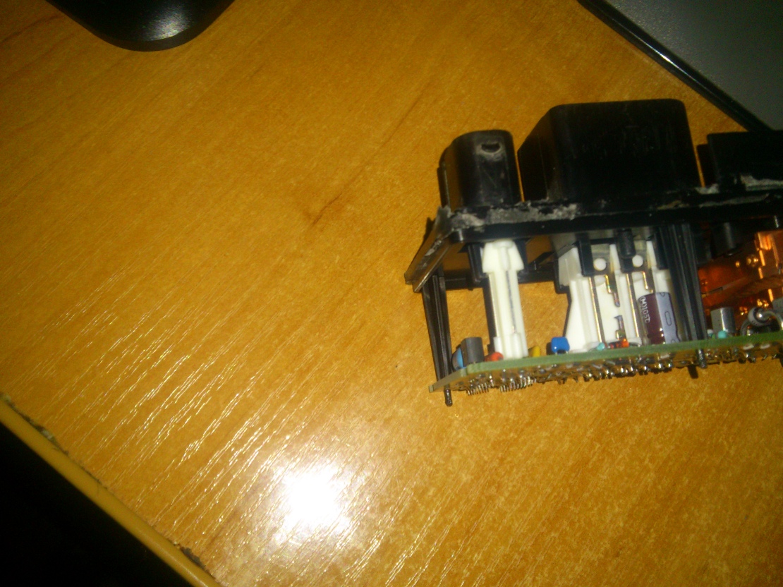

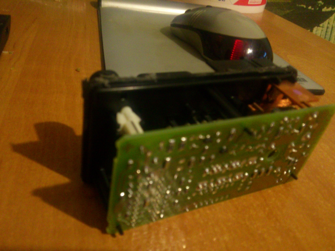

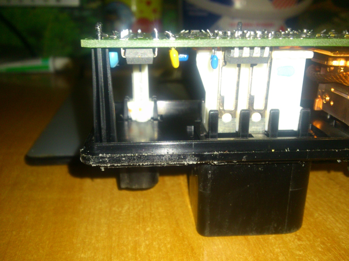

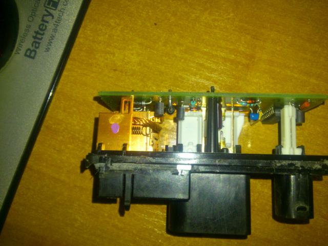

Отправлено 02 December 2014 - 18:00
Снял и разобрал реле -как и предполагал дорожка предохранитель 1 контакта перегорела!Все было залито герметиком чисто плата с радиодеталями в прекрасном состоянии!А говорят ремонту неподдается! :wink: наши Кулибины ремонтируют все!!
Сейчас иду паять -завтра на машину поставлю.Номер реле PA6GF30.

#67 ОФФЛАЙН   Vabank210
Vabank210
  • Cообщений: 49
  • Город:Украина.Рава Русская.
    W210 220D
Отправлено 03 December 2014 - 17:22
Поставил реле и ЗАВЕЛ с полоборота!!!!!!Так и раньше незаводилась-приходилось раза три крутить!!!!!!Чудеса какие то 8) Прогрел и на заправку ОККО-влил по горлышко дизтоплива Євро 5 и 0.5 керосина!Парафин непройдет!

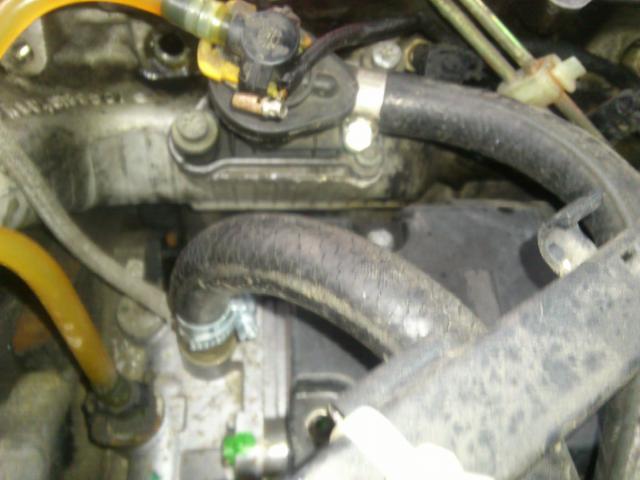

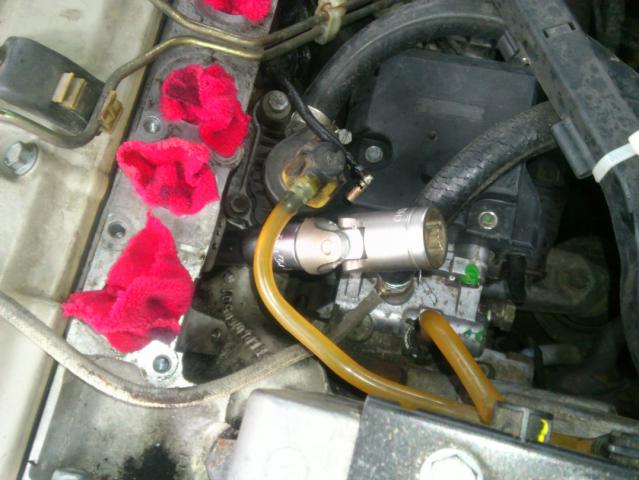

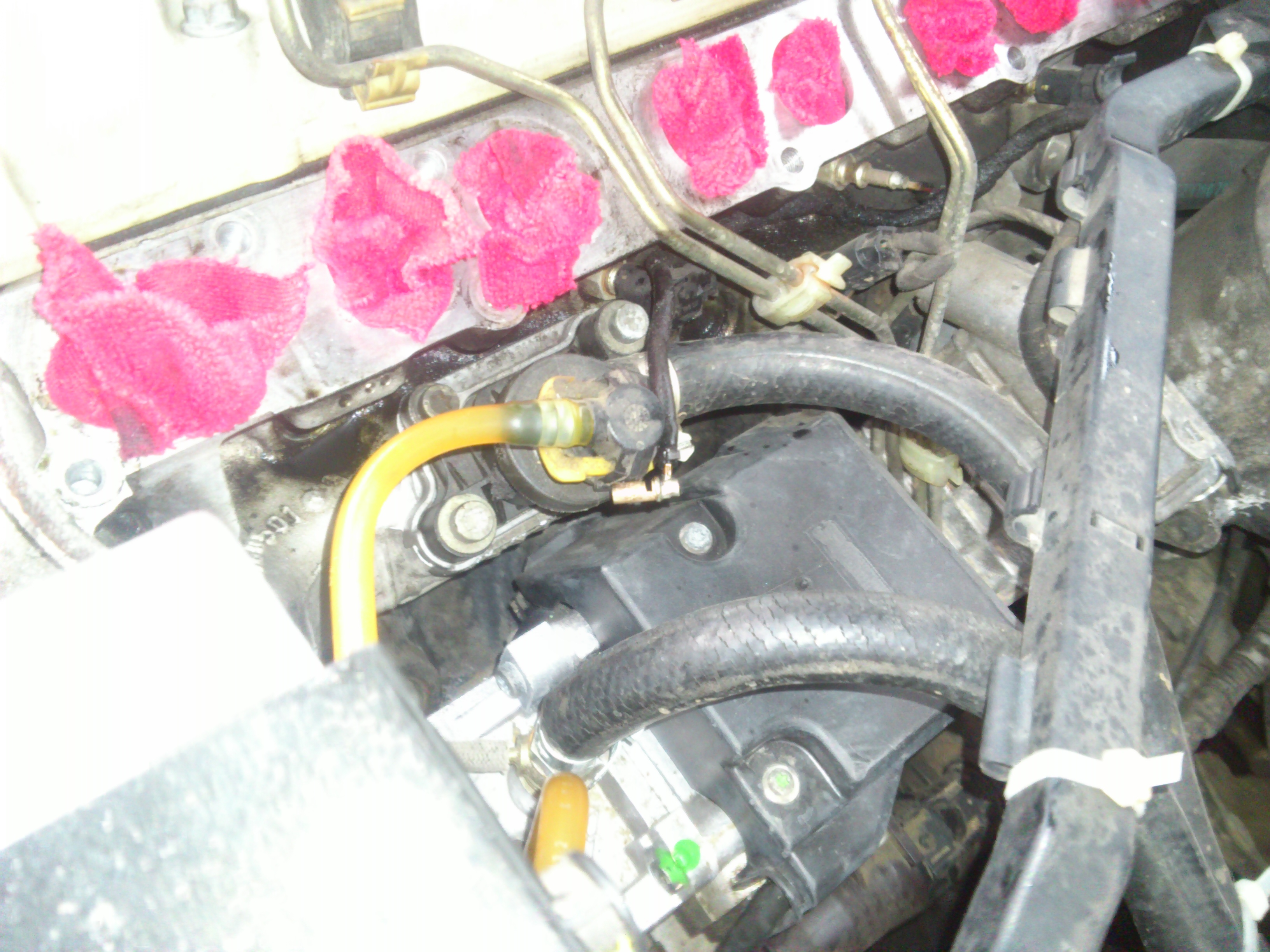

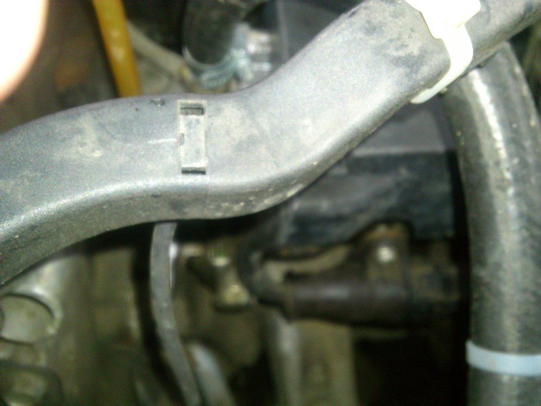

Отправлено 25 December 2014 - 14:04
Начитавшись ужасов с заломом свечи и т.д. только сегодня решил попробовать поменять свечи накала!Сняв коллектор воздушный получил доступ к свечам.Первая свеча пошла прямо с полоборота вторая немного усилия и тоже открутил! :-) Установил новые Бош но прежде прочистил колодцы и продул их и смазал свечную резьбу и корпус свечи медной пастой.Заводка с полоборота!Немного потресканы оказались шланги обратки и подачи топлива на ТНВД Лукас-а не подсасывают ли они часом воздух?! wow В таком же состоянии и шланг с коллектора снизу на датчик который стоит слева на на щите около ваукомного усилителя!
