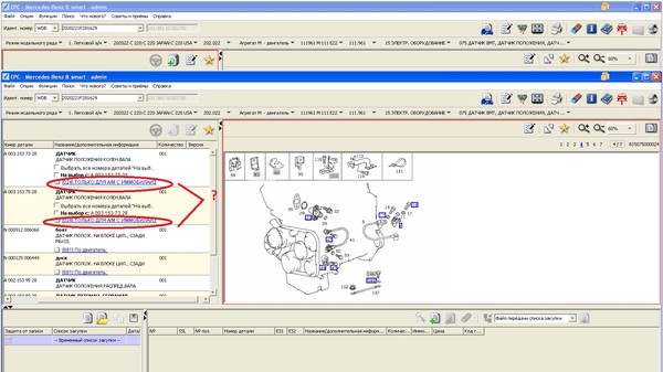

#73 ОФФЛАЙН   roberthay
roberthay
  • Cообщений: 130
    W201 M111.961
Отправлено 11 October 2015 - 10:15
Сегодня установил EPC и по нему выдает вот такую странную информацию про ДПКВ
Это как то связано с моей проблемой?
