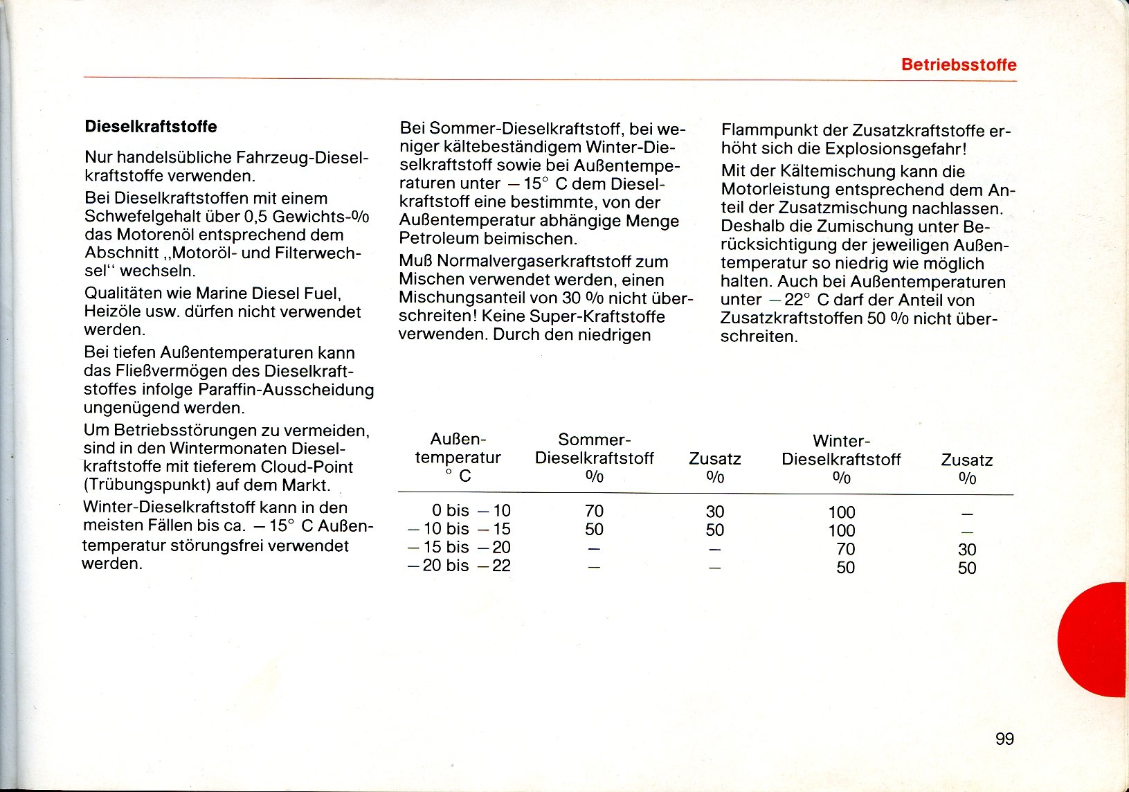

Читаю и диву даюсь... Бред сивой кобылы, как правильно написали выше - осталось только в бак нассать. Я не поленился в полночь взять мануал по 124 в руки и привести вам то, что там написано в разделе: " Техническое обслуживание системы питания". В морозы топливо следует смешивать с бензином Нормаль (невысокооктановым) или керосином авиационным в следующих пропорциях:
При температуре -15 - -23 летнее топливо разбавляется в пропорции 50/50, -23 - -30 зимнее топливо разбавляется бензинов в пропорции 80|20, при -30 - -35 - 50/50,
Внешняя температура летнее топливо % добавка% Зимнее топливо% Добавка%
0 - -15 80 20 100 -
-15 - -23 50 50 100 -
-23 - -30 - - 80 20
-30 - -35 - - 50 50
Неправилный у тебя мануал. Не рекомендуют немцы бензин лить, только керосин. Просто трудности перевода.
Покажи тогда текст в первоисточнике
Petroleum - керосин, petrol - бензин. Про бензин ни слова.
Ну вообщето петролиум это НЕФТЬ, нефтепродуктф... а это сам понимаешь ооочень обширный спектр...
ну а добавка бензина с точки зрения физики процесса ничем не хуже добавки керосина ... и тот и тот растворяет выпавшие парафиновые фракции....
Единственно что, так это чем больше бензина в дизтопливе тем ниже (за счёт его лёгкой испаряемости) температура в камере сгорания.... может не "хватить" что бы при хорошем минусе топливо самовоспламенилось....
Ну и плюс конечно более плохие смазывающие свойства... добавки маслица желательны при значительных пропорциях... хотя и керосин тоже смазывает не на уровне солярки....

Словари в помощь. При желании любое связанное с нефтью слово можно перевести как нефть, но у них всех есть вполне конкретные значения. Не верите словарям - поищите знакомых немцев.
