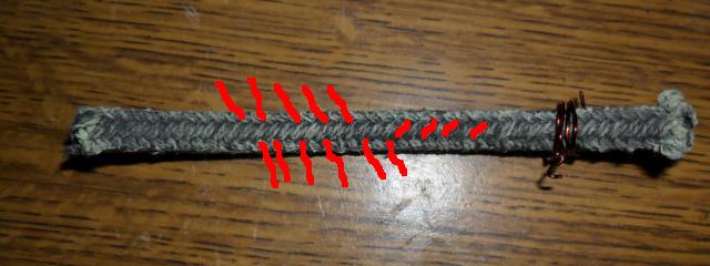

Я вот хотел насечку обновить. Никто не взялся. Ни один сервис. Предлагали сделать насеку как на волге.

Присмотрись. Эта елочка состоит из 3-х полосок. Средняя чуть шире, крайние поуже. Вот средняя и гоняет масло.
Ну и? Как набивку ни верти всё равно все три части направлены так же.
Ну вощем-то да. :redface: Щас свою рассматривал на фотке. Получается что разницы нет!

Я специально старую с гаража припёр, отмыл. Кручу, верчу, выворачиваю, даже боком смотрю - всё один хрен одинаково.
А по мне так разница очевидна , или плетение на набивке будет соосно с насечками или будет пресекаться в виде буквы Х .
Ну невозможно её никак вывернуть, чтобы насечки стали параллельны плетению. Возьми фотку покрути или монитор. :mrgreen:
Пофоткал старую набивку со всех сторон, завтра скину, раз так не понятно. Сегодня уже лень комп включать.
+100500 ! Я тоже кстати "/" напечатал и ноут перевернул ))))) На изнанку нао выворачивать , чтобы было "\" .

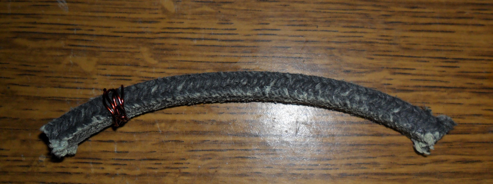

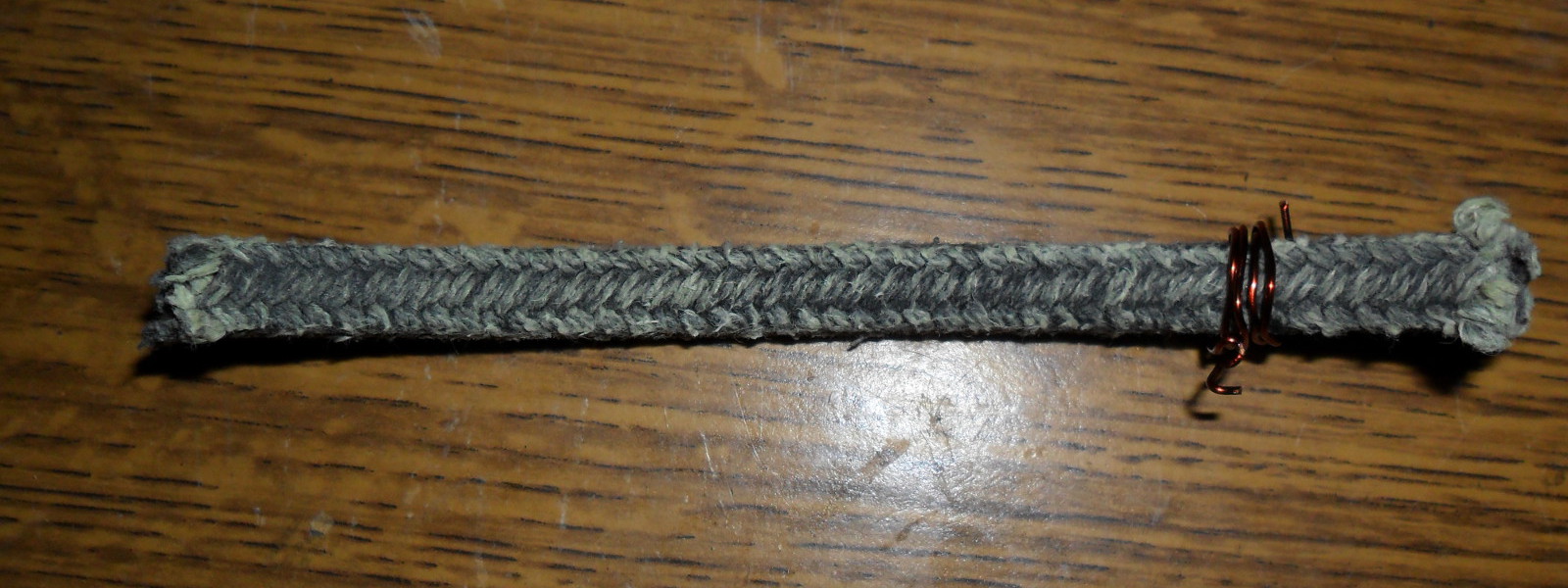

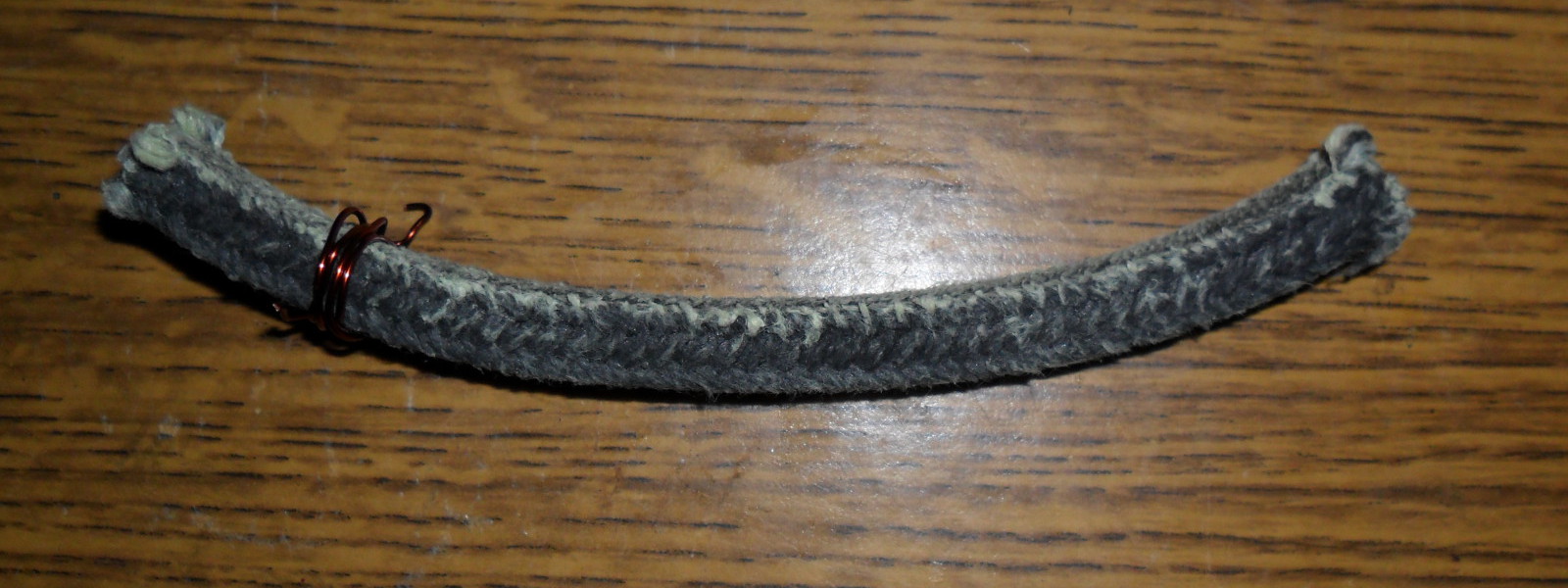

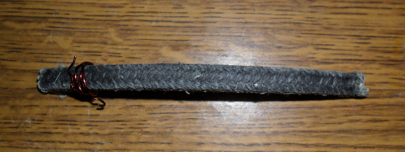

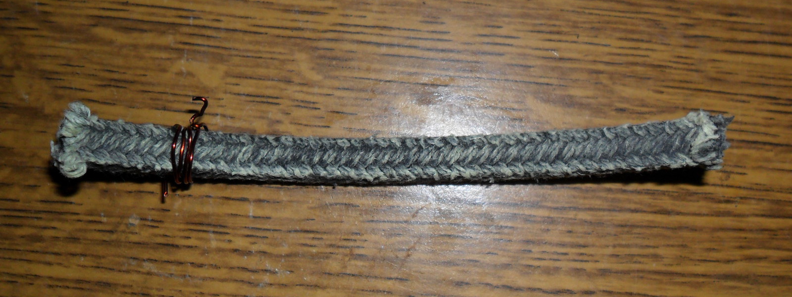

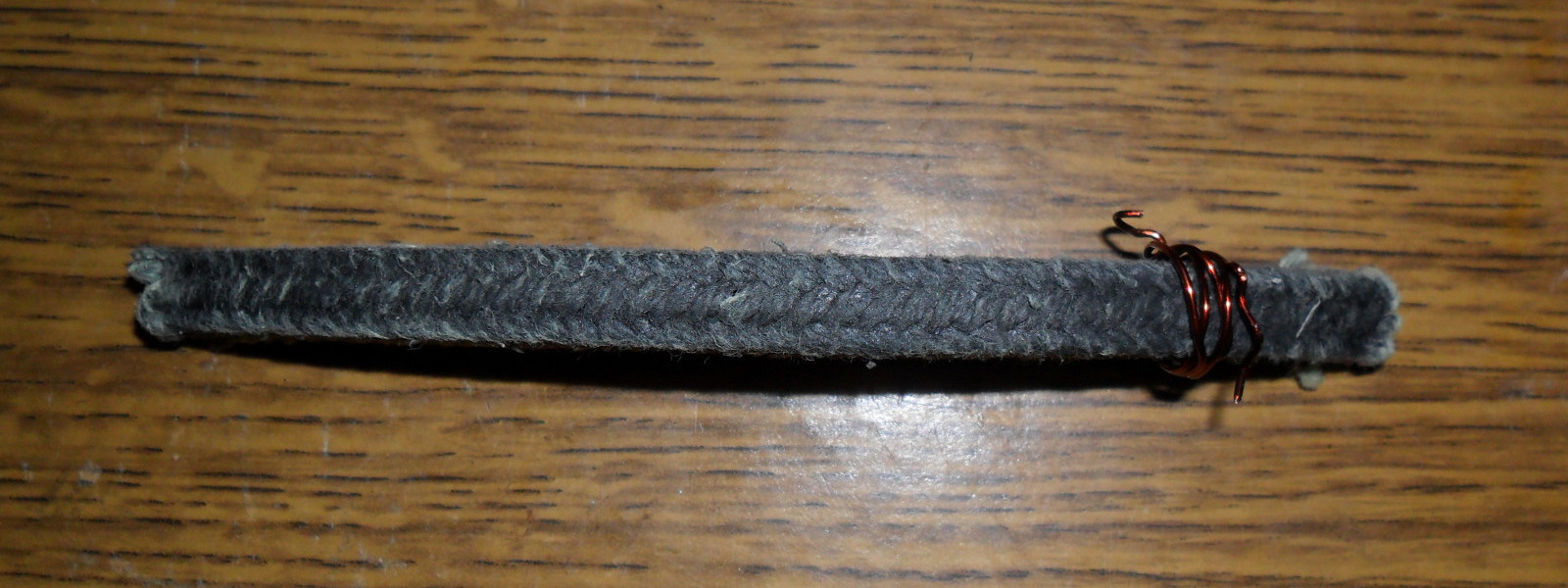

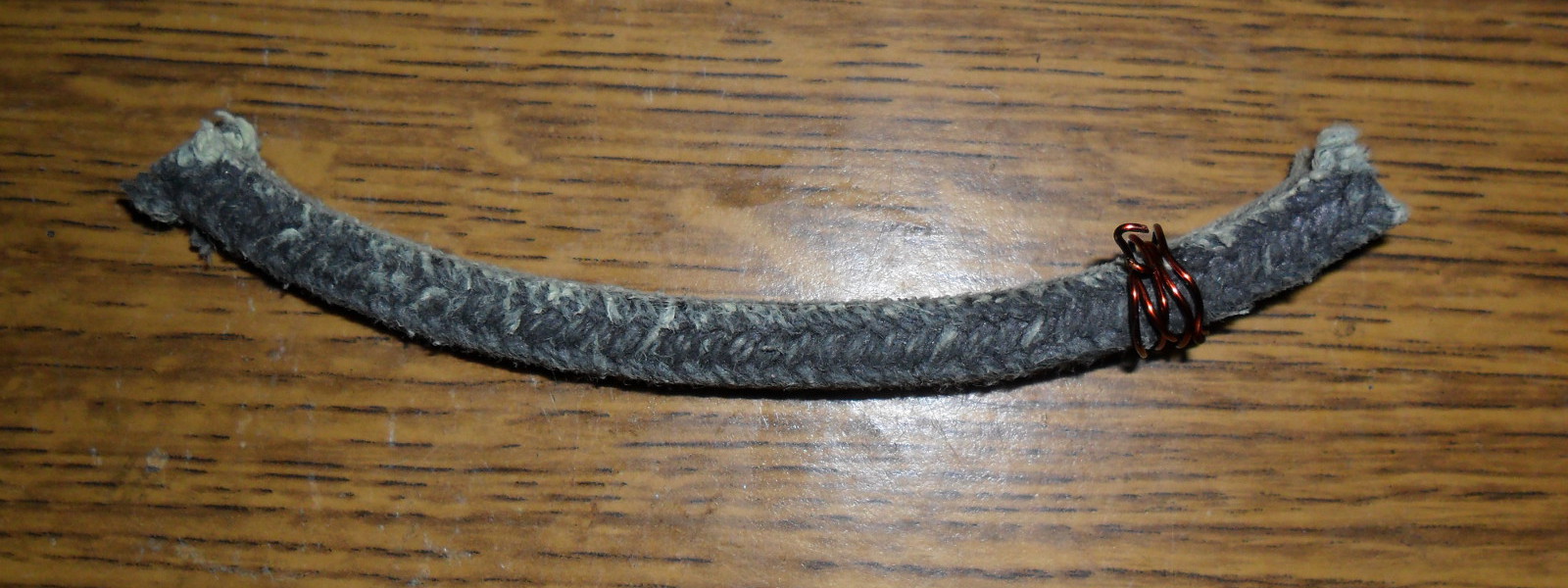

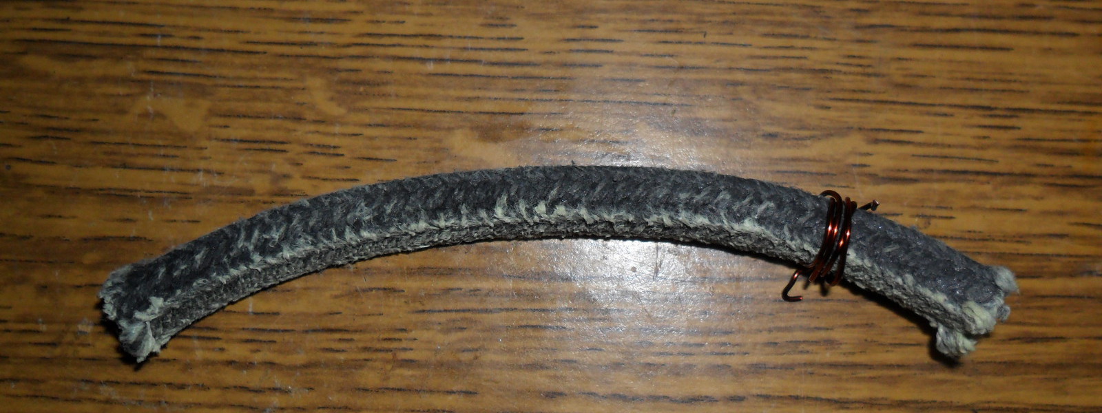

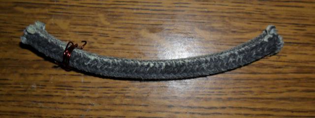

Вот, кому лень монитор крутить:
Велик colnago  :wub:

вот тут видно, но это не елочкой
еслиб было так то да, направление имело бы значение, но ведь не так
сегодня посмотрю старый сальник если еще не выкинули...

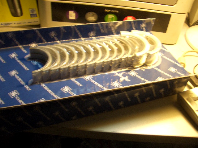

коренные вкладыши очень солидная упаковка
